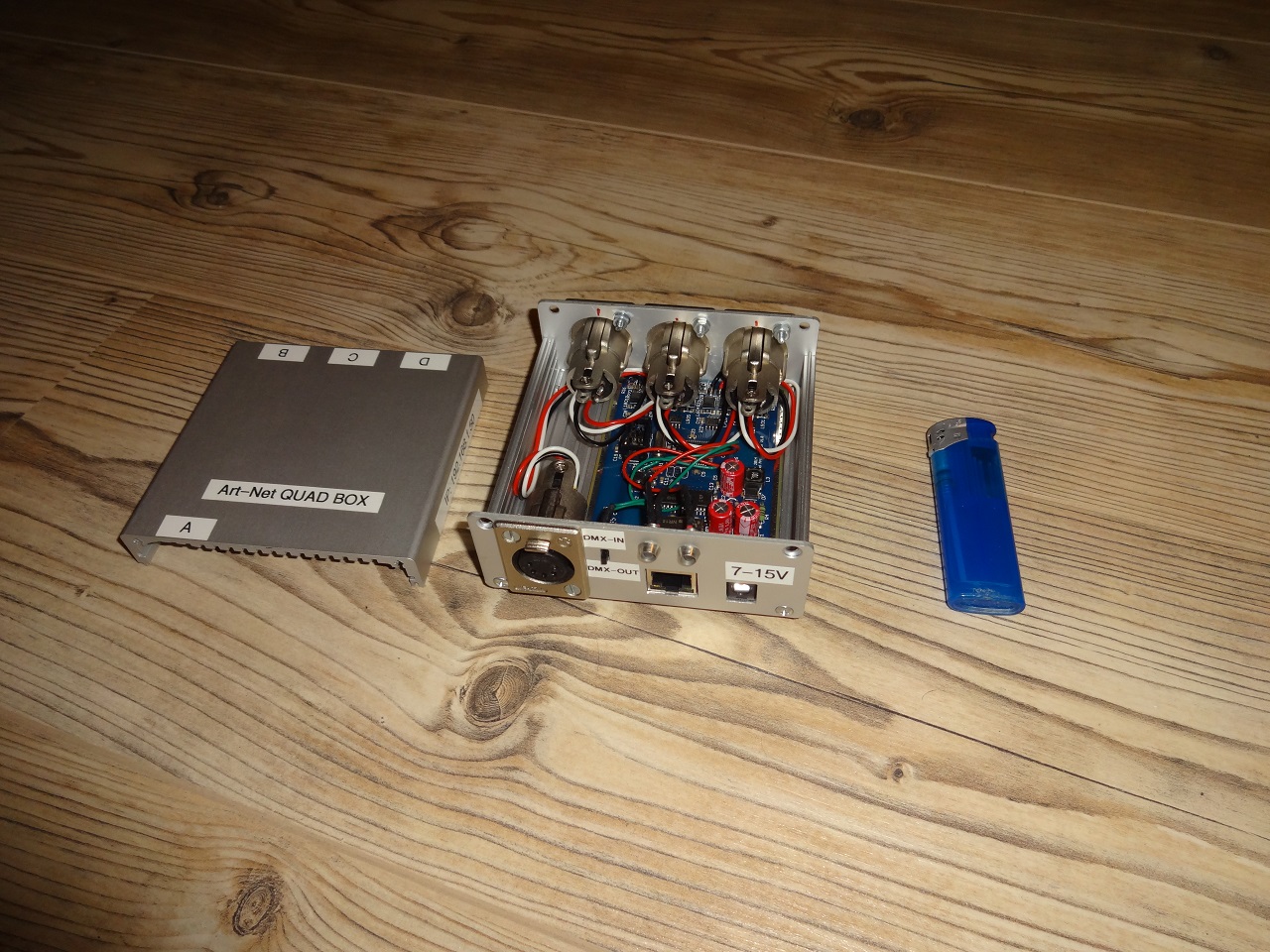

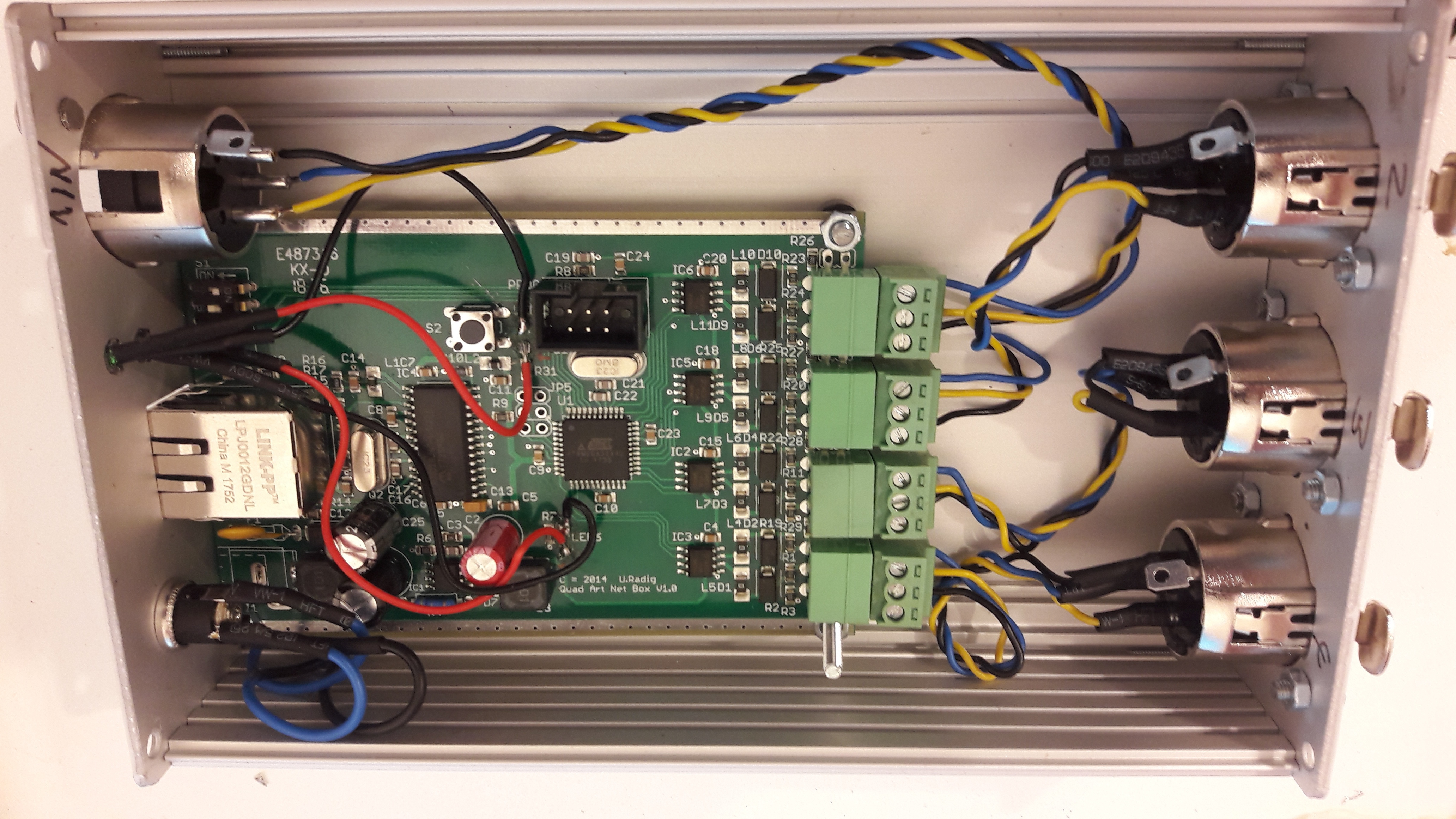

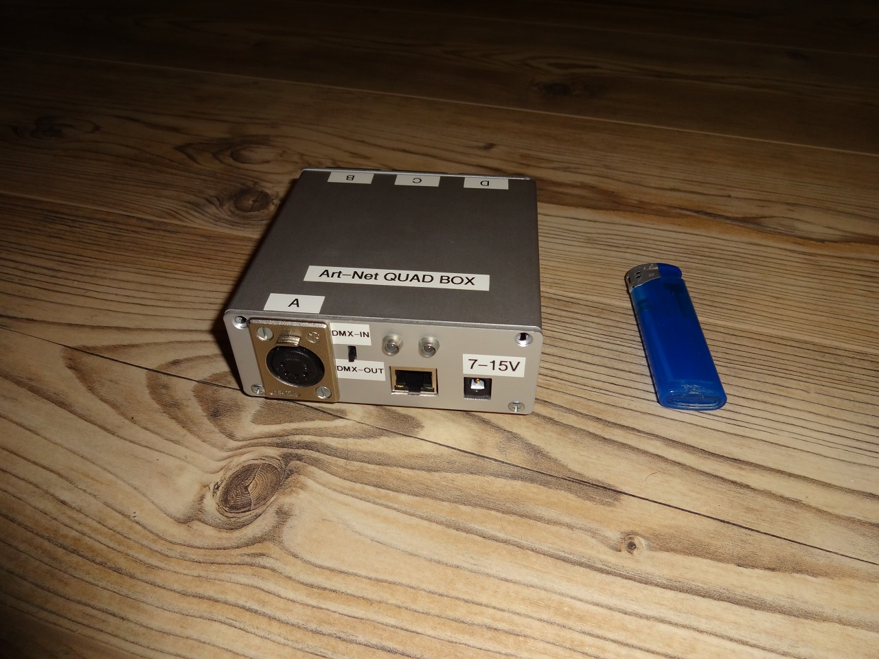

maddingoe1 wie sieht hast du die Umschalung auf DMX IN gemacht? Ich sehe ein Schalter wo ist der Aufgelötet hast du da irgentwie die DIP Switches Rausgelötet? Würde sowas auch bei Octo gehen?
Beim Octo-Node stellst du das über die Weboberfläche des Nodes ein, was bei meinem leider auf Grund einer älteren Firmware noch nicht geht. Ich selbst habe aber auch beide Node im Bestand. Das Quad-Node ist in einer größeren Version des Kunststoffgehäuse von Donau Elektrik verbaut, welches im DMXControl Projects Shop auch für das Nodle angeboten wird. Mein Octo-Node steckt gemeinsam mit einer FRITZ!Box 3272 in einem 19"-Case mit 4 HE.
Beide Nodes nutze ich meist als DMX-Splitter, um mir die Verkabelung an vielen Orten zu vereinfachen. Mehr als 1 DMX-Universum habe ich bis dato noch eher selten benötigt.

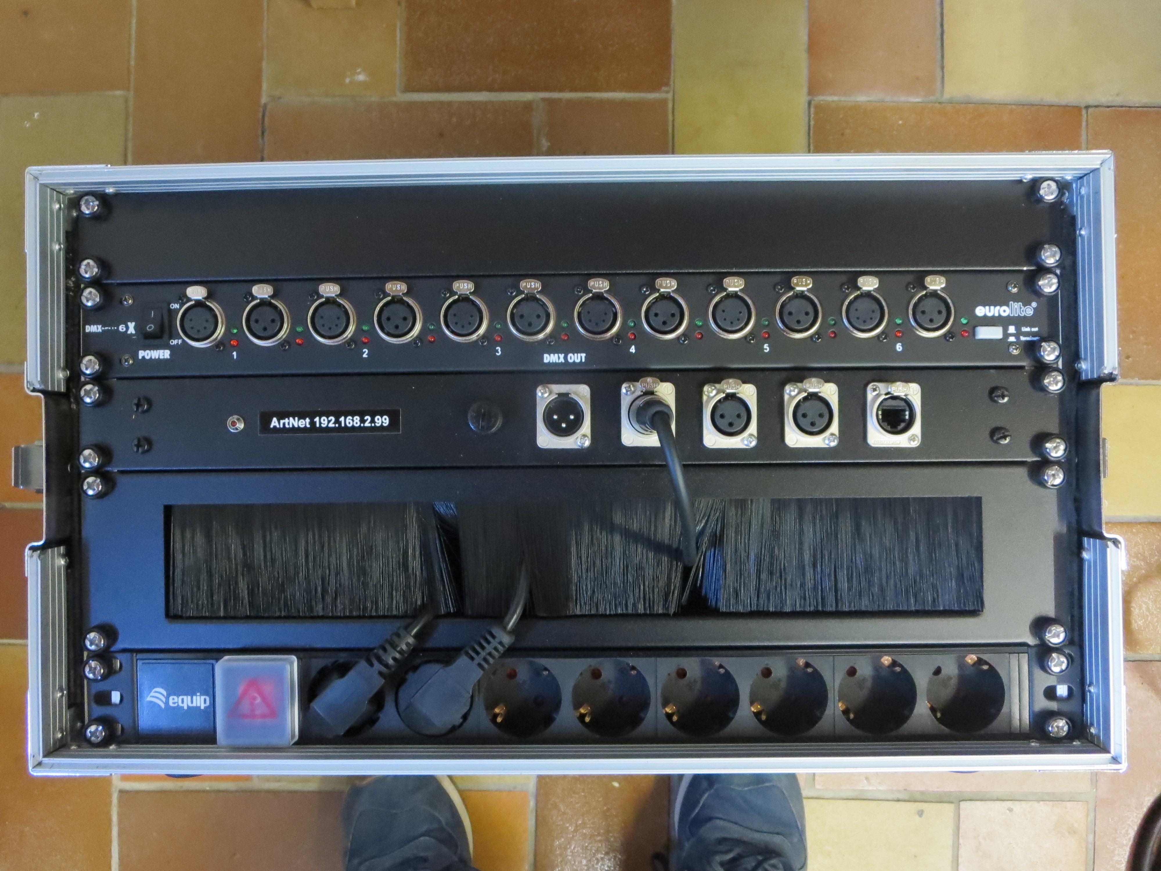

Soon5 Wie hast du denn einbau ins Rack gemacht? Sehe ich da eine Rackblende und was ist Dahinter?
Ich hab mir so ein Standard 1HE Gehäuse gekauft und in das Gehäuse den Node sowie ein Schaltnetzteil eingebaut.
Also vom Prinzip wie Ulrich nur nicht blau, sondern schwarz.
Das Stromkabel hab ich hinten aus dem 1HE Gehäuse geführt und vorne dann in die Mehrfachsteckdose, zusammen mit dem vom Splitter.
