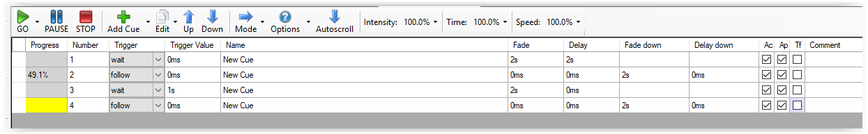

    Ich hab in 3.0 einige Generic RGB definiert (3 Adressen je).
    In der Cueliste bleibt jetzt immer Fade gleich an Fade down. Auch wenn ich Fade down separat definiere. Wass mach ich da falsch?
    Ich sehe auch das, obwohl Farben gewählt sind, ein RGB während der Fade Weiß leuchtet und nur am Ende der Fade nach Farbe ändert. Wie ändere ich dass?
    Danke im voraus. Jan.

    Fade out ist gelungen.
    Wenn keine Fade out Zeit ist eingestellt und Tracking deaktiviert wird beim Anfang der nächste Cue, die vorherige mit der da eingestellte Fade-in Zeit ausgeblendet.
    Ich hab jetzt 3.1.2. installiert. Standart steht da Fade out und Fade out delay nicht in dem Cuelist.
    Das kann mann ändern in menu settings "New Project default Settings". Meine Frage dazu ist wie mann die da geänderte Daten speichert?
    Danke sehr.

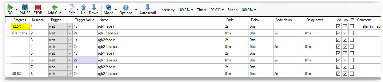

    Ich weiß nicht ob Ich hier an der richtige Stelle bin, aber trotzdem:
    Cue1 lasst RGB1 einblenden, Cue2, versorgt das ausblenden
    Cue3 last RGB2 einblenden, Cue4 versorgt das aublenden.
    Wann ich Cue3 1 secunde Wartezeit gebe, stopt Cue2 beim anfang vons einblenden von RGB2 und schaltet RGB1 auf 100% und Farbe weiß.
    Wass stimmt da nicht?

  • Hallo Jan!
    Wenn in der Cue 3 abgespeichert ist, dass diese Cue den Dimmer von RGB1 auf 100% setzen soll, dann leuchtet dieses Gerät auch weiß. Schaue einfach nochmal, was du genau in der Cue abgespeichert hast. Wähle dazu die Cue vorne am Anfang der Zeile aus und sage "Edit in Programmer".
    DMXControl 3 setzt nämlich standardmäßig alle Geräte, egal ob LED-Scheinwerfer oder ein Gerät mit einem Farbrad, auf die Farbe weiß. Das siehst du auch, wenn du in der Stage View den Dimmer eines Geräts hochziehst.

  • Danke Stefan,
    Ihre Bemerkungen über Farbe und Weiß versteh ich.
    Bei dem Screenshot hieroben war noch nicht alles in der Tracking Modus. Dann stoppt ein Cue sofort als eine neue anfangt. Cue 2 hat eine Ausblendezeit von 2s, Nach 1s fangt Cue 3 an und der 2er stopt auf etwa 50% und springt dan auf Weiß und 100% hel.
    Wenn in tracking ist dass in Ordnung, nur im Loop Modus wird Cue 8 nicht abgerundet, weil der wieder angefangen Cue1 der tracking Modus nicht akseptiert. (Der 50% beim Cue 8). Kann ich das ändern?
    Danke für ihr Geduld..
