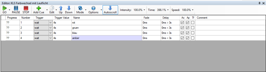

  • Wenn du damit ein "Überblenden" in der Cueliste meinst, dann mit dem "Delay".
    Folgendes Beispiel: Du hast eine Gruppe mit 4 RGBs. Mit dieser Gruppe hast du 3 Cues Programmiert: Rot, Grün, Blau.
    Nun trage mal beim "Delay" der Cue "Grün" folgendes ein: 0 > 5s. Das Ergebniss ist, dass die RGBs nacheinander von Rot auf Grün faden. Wenn du anstelle von > ein < verwendest geht es entsprechend von der anderen Seite. Von der Mitte aus geht mit dem <> bzw. >< Operator.
    Gruß Arne

  • das ist ja top, sehr gut danke es funktioniert auf anhieb.
    Delay mit anderen Werten uns los gehts
