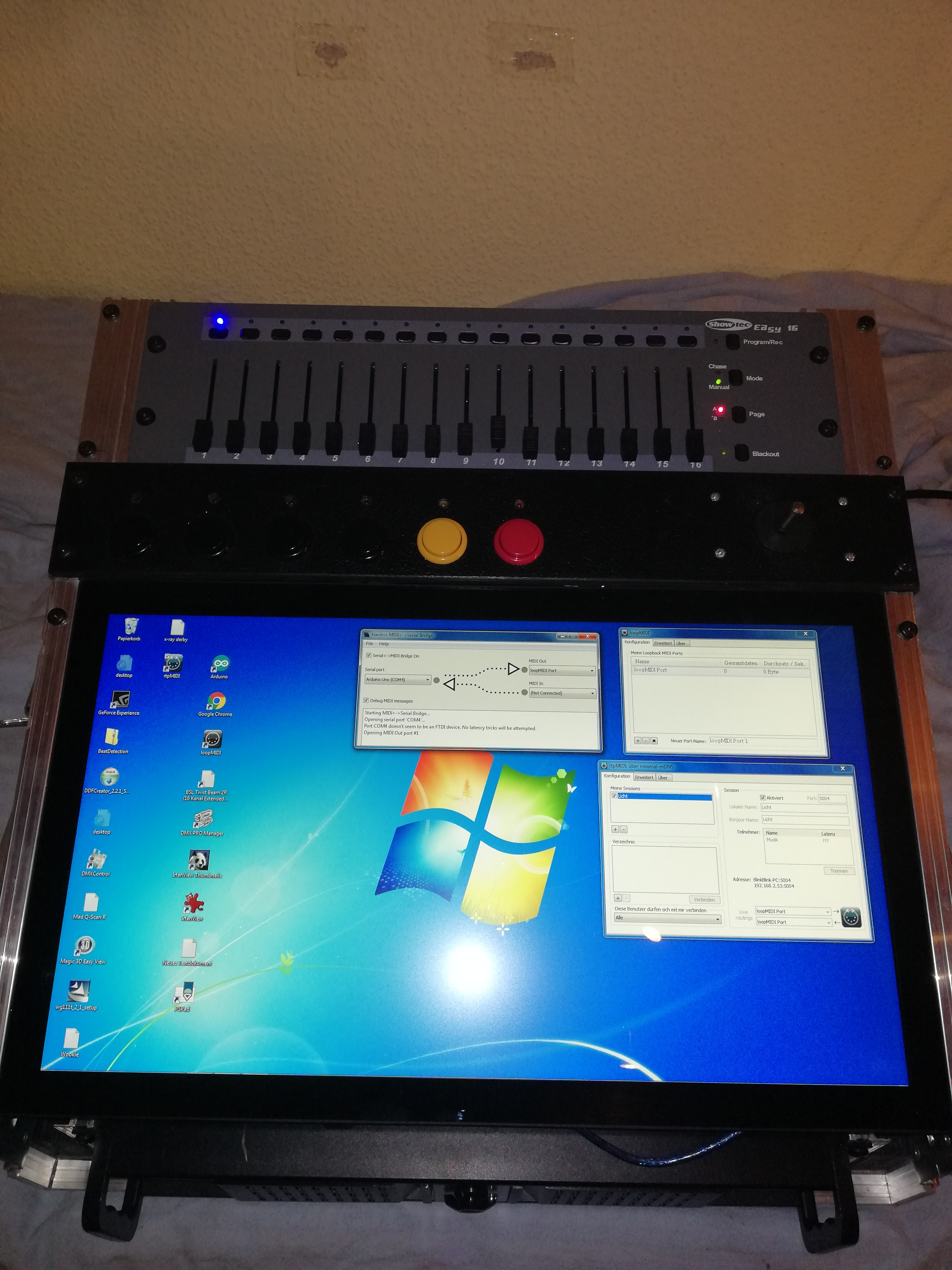

    - 2 HE Servergehäuse mit einem Intel Core 2 Quad, 8GB Speicher, 160 GB SSD Hdd und Windows 7 x32 Pro
    - 22 Zoll Touchscreen

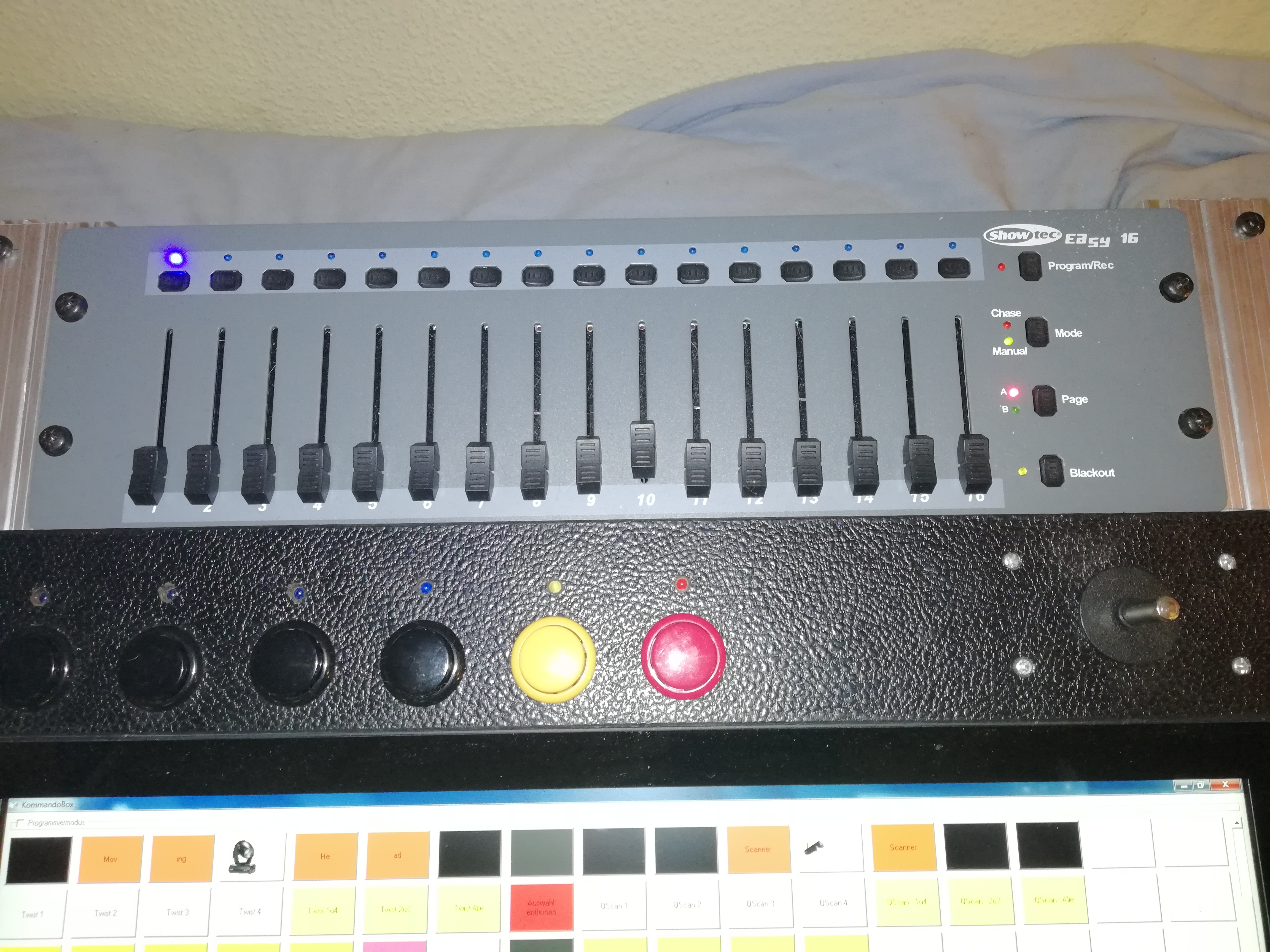

    - 32 Kanal Faderpult von Showtec
    - FX5 Interface

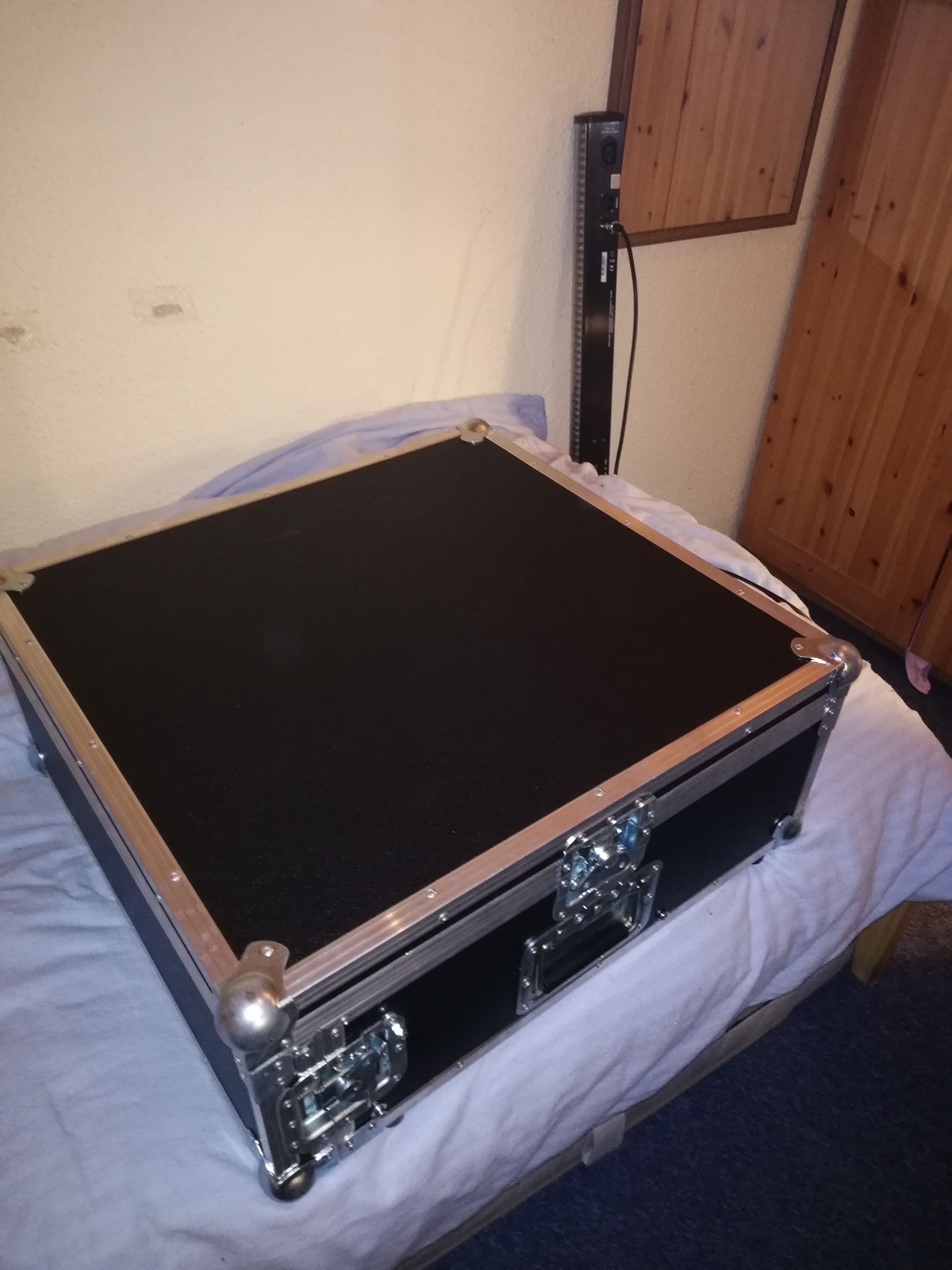

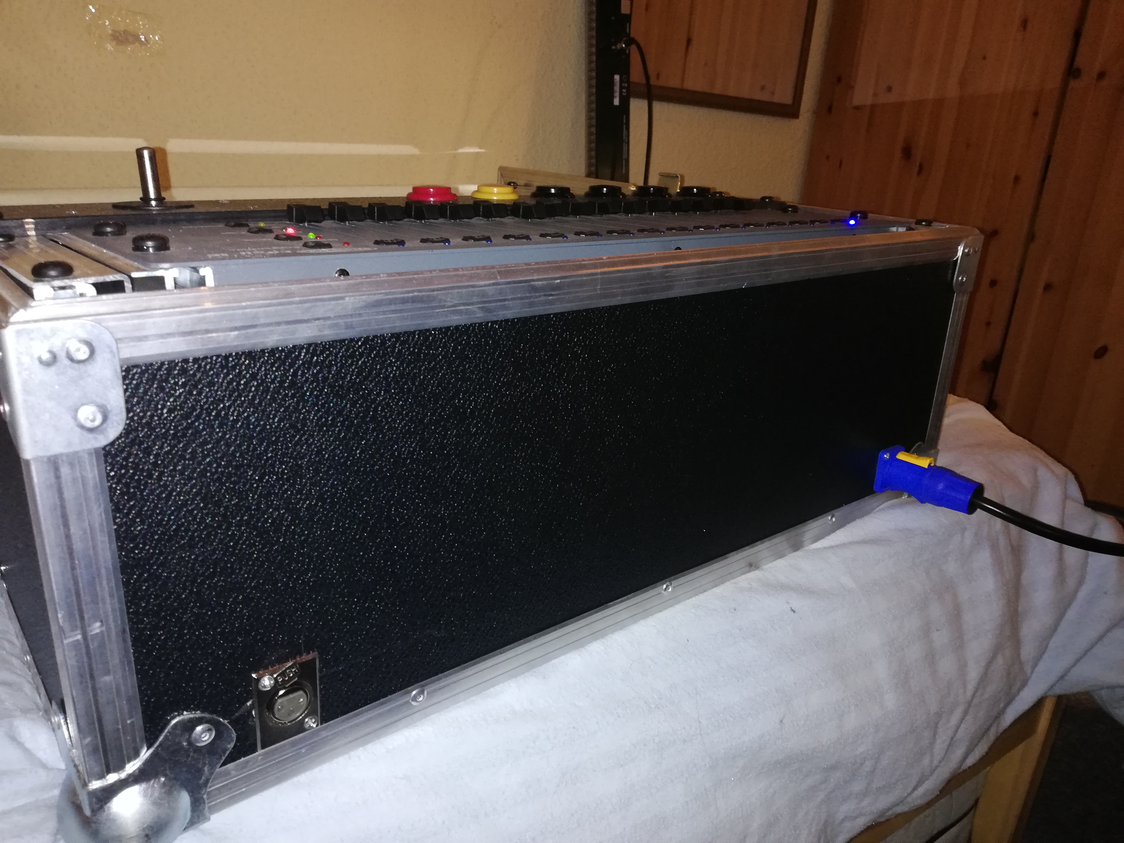

    Das Case haben wir uns anfertigen lassen bei Pudlo Case.
    Auf der Rückseite sind DMX Out und Powercon.
    Wir verweden noch DMXControl 2, da wir mit der Software seit Jahren arbeiten und gut klar kommen.
    Das Faderpult ist über DMXIN mit den Submastern 1-12 verknüpft. 13-15 ist für die Strobos, 16 für die Nebelmaschine.

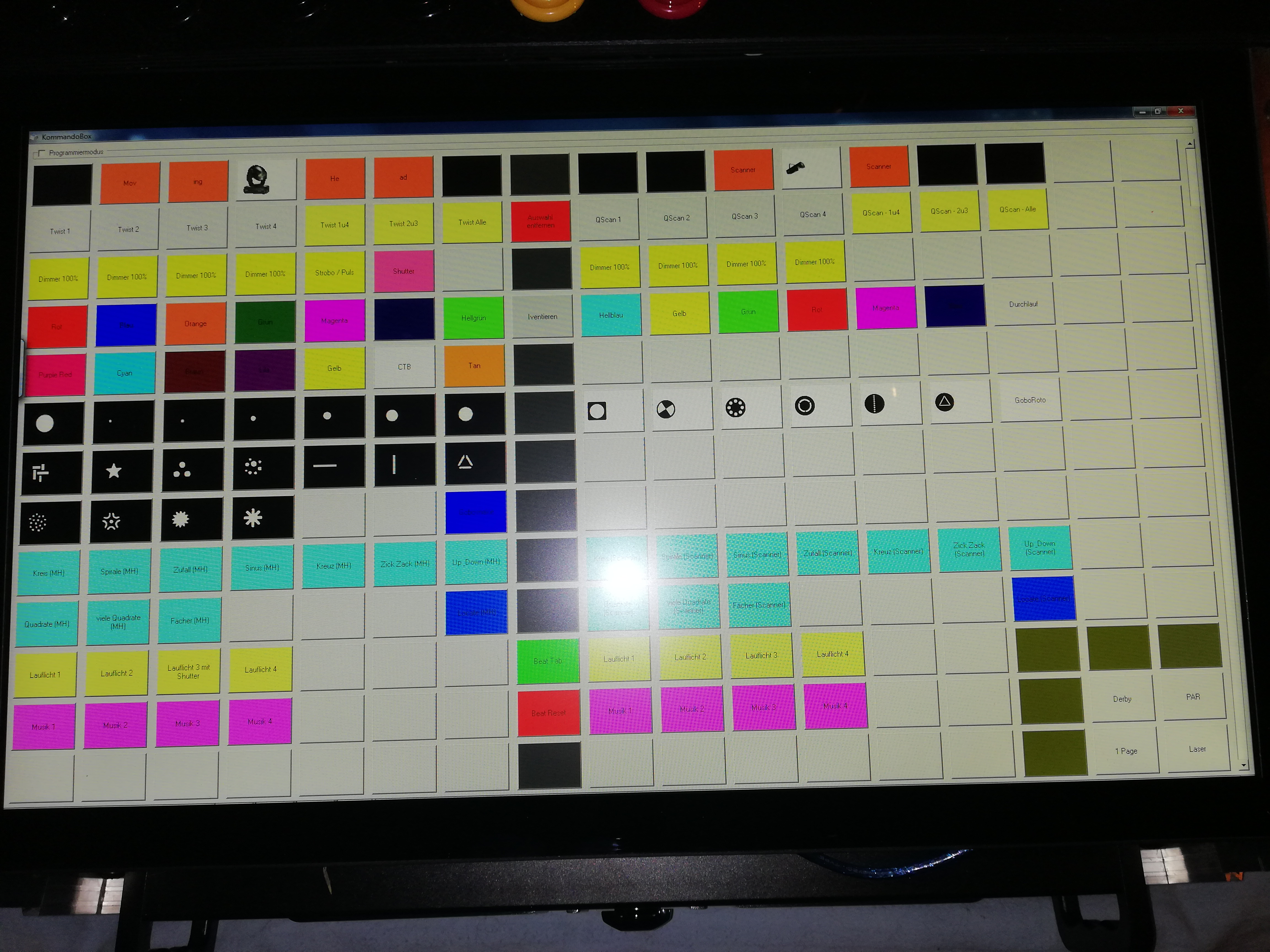

    Die noch nicht fertige Buttonlösung drunter, dient zur Anwahl der Submaster Bänke. Diese wird per Ardunio gesteuert und per Midi in an DMXControl gesendet.
    Warum Arduino fragt Ihr euch? Ganz einfach ich wollte ein LED drüber haben der mir anzeigt in welcher Bank ich grade bin. Also schalten wir nur 1-12 bei Bedarf um.
    Der Joystick ist per USB angeschlossen und dient zur Bedienung der Bewegten Lichter.

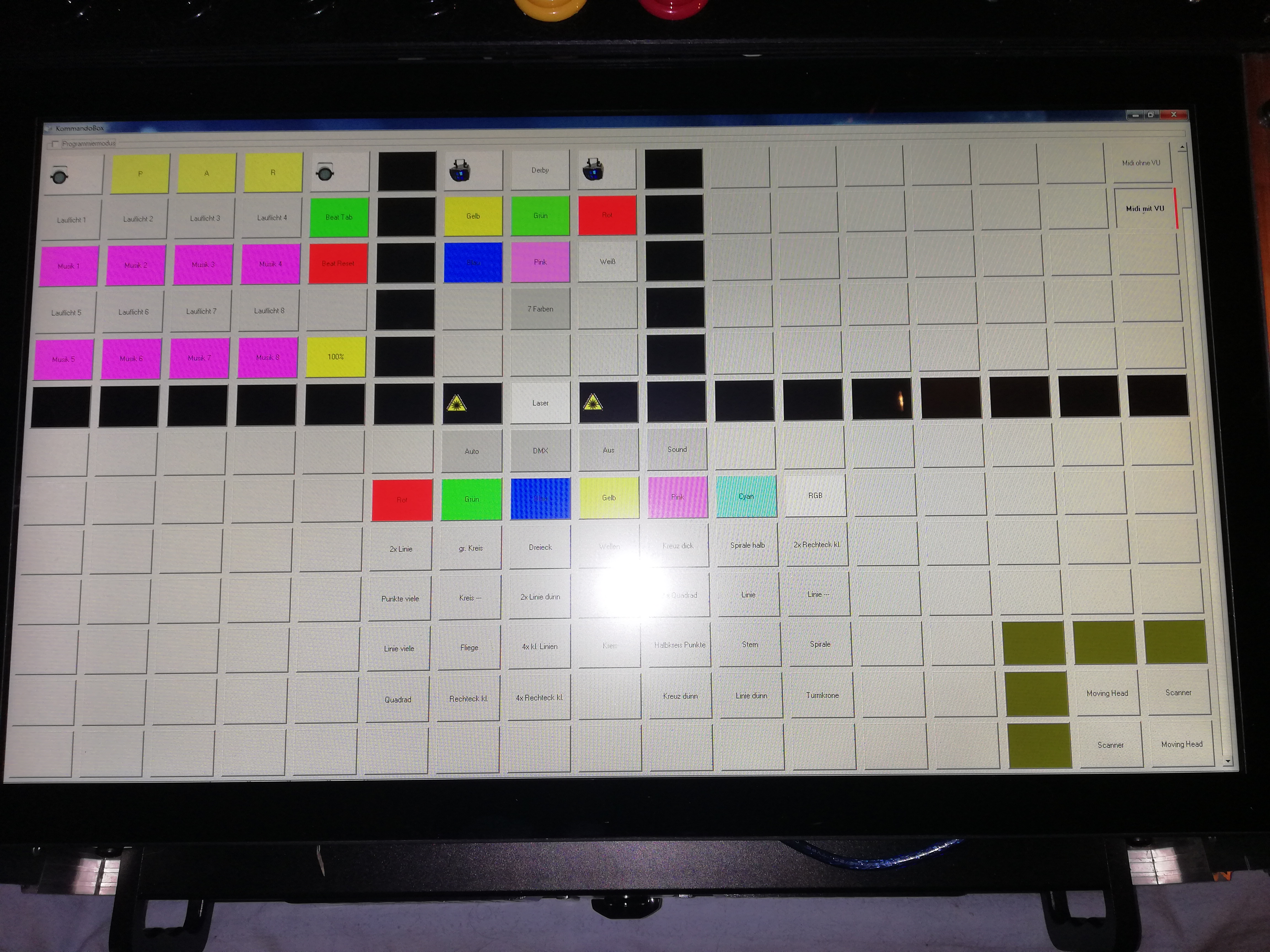

    Bank 1 - Moving Head, Bank 2 - Scanner, Bank 3 - Pars, Bank 4 - Laser Bewegungen, Bank 5 - Dimmer & Geschwindigkeiten der Effekte, Bank 6 Diverses.
    Hier die Midi Programme die im Hintergund laufen. Vom Musik-PC sende ich aus Virtual DJ via W-Lan den Beat und das VU Meter auf den Licht-PC.
    Das VU Meter Signal geht auf die LED Bars. Netter Effekt. Sitze ich gerade dran.
    Wir arbeiten über 2 Page. Der Übersicht halber. Meine Frau steuert gerne alles einzeln um mehr raus zu holen.

    Wozu ist der Gelbe und Rote Knopf gedacht ?

    @LightStar: Auf dengelben Button sind die Geschwindigkeiten der Effekte drauf, der rote hat noch keine wirkliche funktion. Hatte die noch rumzuliegen.
