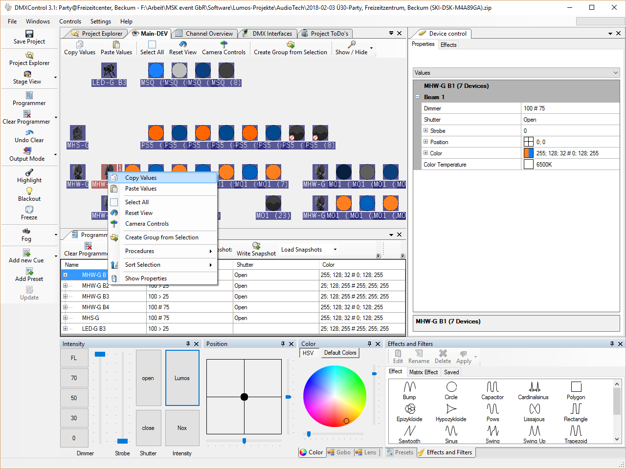

  • Copy&Paste, also der Vorgang des Kopierens von etwas und anschließendem Einfügen an einer anderen Stelle ist manchmal (vor allem in der Wissenschaft) als unsauberes Vorgehen angesehen oder sogar verboten. In DMXControl 3 sieht das ganz anders aus. Oder wusstet ihr, dass man in der Stage View von DMXControl 3 ganz einfach per Copy&Paste Werte von Scheinwerfern bzw. Gruppen übertragen kann?
    Hierfür müsst ihr einfach einen Scheinwerfer oder eine Gruppe so einstellen, wie ihr das haben wollt. Nun macht ihr einen Rechtsklick auf das Gerät und in dem sich öffnenden Popup-Menü wählt ihr "Copy Values". Anschließend wählt ihr alle Scheinwerfer oder Gruppen, auf die ihr diese Einstellungen anwenden wollt und macht auch hier einen Rechtsklick. In dem Popup-Menü wählt ihr dieses mal "Paste Values". Nun werden die entsprechenden Scheinwerfer genau so eingestellt wie die Quell-Geräte. Hierbei werden auch etwaige Konflikte behandelt, also dass beispielsweise das Zielgerät eine Geräteeigenschaft (wie beispielsweise die Position) nicht besitzt. So könnt ihr ganz einfach Einstellungen übertragen, wenn ihr beispielsweise Scheinwerfer vergessen hattet oder einfach eine Lichtstimmung so gut findet, dass ihr sie auch noch bei weiteren Scheinwerfern haben wollt. Aber Achtung: das Einfügen der Einstellungen funktioniert nur so lange, wie die Werte von der ursprünglichen Auswahl im Programmer liegen. Löscht ihr zwischenzeitlich den Inhalt des Programmers, müsst ihr die Eigenschaften noch einmal neu einstellen.
