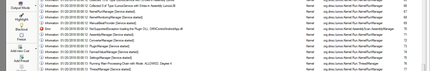

  • Hallo liebe dmxc3 Freunde,
    habe ich etwas übersehen oder funktioniert die dmxc3 Android App nicht mehr mit der Version 3.1.1?
    Ich habe die .pdb und die .dll Datei der App in den Ordner \DMXControl3.1.1\Kernel\Plugins kopiert, aber in der Software taucht unter "Plugin Management" nicht die Android App auf, so wie früher einmal.
    so viel ich weiß hat sich da etwas in der API geändert. Daher kann es gut sein, dass die Android App nicht mehr richtig funktioniert. Ich weiß aber auch nicht, ob sich das in nächster Zeit ändert, denn die App-Entwickler sind gerade recht eingespannt. Aber vielleicht sehen sie das hier ja und schauen mal nach.
