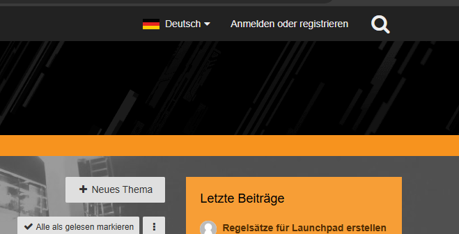

  • Hallo Martin,
    oben rechts auf der Seite ;)
