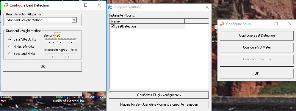

  • Ich habe lange rumprobiert, um diese Genauigkeit zu bekommen, die man ja im Video sieht. War ein langer Weg, Alle normalen Wege ob DMXC2, oder DMXC3 waren immer verzögert. Interne Soundkarten hatte ich von Asus bis Creative-Labs mehrere durchgetestet, (Preisspektrum 80 bis 180Euro). Alle haben sich nahezu gleich verhalten. Wirkliche Unterschiede gab es erst bei externen Soundkarten. Letzendlich war am besten (schnellsten) das " Behringer X302". Damit habe ich auch das Video gemacht. Ich habe hier noch ein größeres "Audio-Mischpult-Interface" von Behringer, das ist aber komischerweise langsamer in der "Audiorückgabe".
    Um mit dem "Behringer X302" diese Genauigkeit auf den Bassschlag hinzubekommen, ist die Einstellung im Screenshot noch wichtig (-20) .
