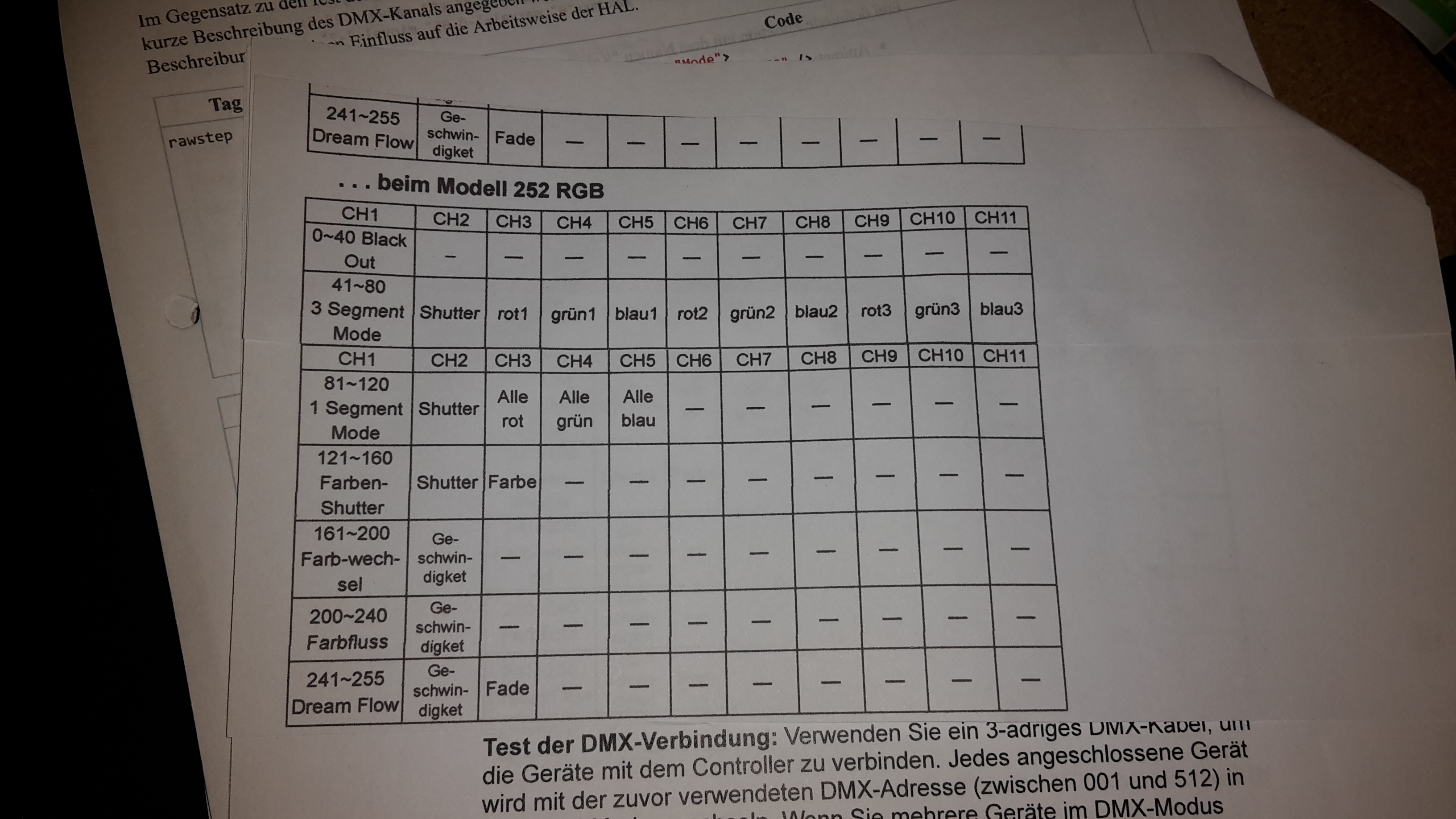

Die LED Bar hat ja drei mal RGB.
Wie kodiere ich denn das?
Geht so etwas über die Matrix-Funktion? ![]()

Das mit den drei DDFs ist ja kein Problem.
Aber wie ich dann diese mit einer vierten und fünften DDF für die Funktionen des Kanal 1 und 2 vereine ist mir nicht klar:
CH1 CH2
0-40 Blackout -
41-80 Dimmer1 Shutter
81-120 Dimmer2 Shutter
121-160 Farbblitz Shutter
161-200 Farbwechsel Geschwindigkeit
201-240 Farbfluss Geschwindigkeit
241-255 Dreamflow Geschwindigkeit

Ich bin zu blöd für diese Welt... ![]()
Hab jetzt eine Woche mit dimmern, raws und rawsteps rumgetüftelt.
Ich bekomme es nicht hin. ![]()
Gibt es hier jemand, der mir das DDF für die BAR basteln kann?
Das wäre echt super !!!
Ich habe die Kanalbelegung mal angehängt.
Oh mein Gott...
Alleine für das Lesen (und kapieren) brauche ich eine Woche. ![]()
Es ist zwar nicht zwingend notwendig (weil unter DMXControl 2 realisiert) aber ich hätte es halt gerne
am nächsten Freitag (15.) unter DMXC 3.1.1 lauffähig um es zu testen.
Da ist unser Weihnachtskonzert und das ganze Licht ist in der Kirche aufgebaut.
Die Scenen wollen ja auch noch programmiert werden...
Ich sollte in Rente gehen... ![]()
