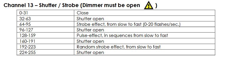

  • Ich habe das problem auch mit meinen Showtec Indigo 4500. bei der 3.1.1 meckert DMX Control in Zeile 127-129, wenn ich maxval="100" statt maxval="50" eintrage. bei Letzterem lädt er einfach das ddf nicht und kann das ganze Projekt nicht laden. Sehr zu meinem Nachteil da ich jetzt nicht alles neu programmieren will...
    Habe das DDF und die entsprechende Seite im Manual mal angehängt. Könnte sich das jemand mal bei Gelegenheit anschauen und mir sagen warum es dort hakt? versteh das irgendwie nicht so ganz.

  • Hallo!
    Seit der Version 3.1.1 sind nicht nur die Angaben für die minimale und maximale Strobefrequenz minval und malval zur Pflicht geworden, sondern es wird auch überprüft, ob hier sinnvolle - das heißt technisch mögliche - Werte eingetragen werden. Ziel ist es, dass die von der HAL berechneten DMX-Werte so weit wie möglich mit der Realität übereinstimmen. Das soll bedeuten, dass alle Geräte sich gleich verhalten - in diesem Fall alle mit der gleichen Frequenz stroben - obwohl eigentlich komplett unterschiedliche Geräte zusammen arbeiten. In diesem Zusammenhang werden seit der Version 3.1.1 alle Strobefrequenzen oberhalb von 50 Hz als unsinnig tituliert, da man hier ja bereits quasi schon ein Dauerleuchten vorfindet.
    Bei dem Showtec Indigo 4500 wäre für maxmal im Übrigen der Wert 20 der richtige Wert - so, wie er auch in der Bedienungsanleitung angegeben ist. Als Orientierung, welche Werte auch aus technischer Sicht sinn machen, kannst du den Artikel heranziehen.
