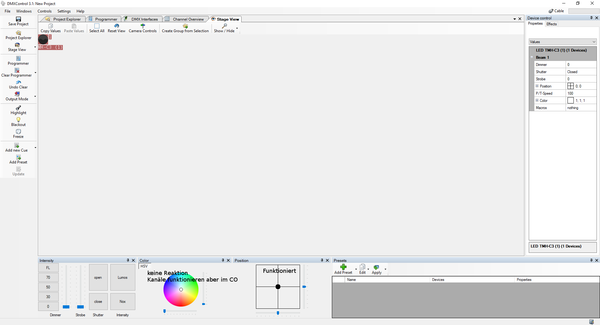

    So, habe es eben getestet und es funktioniert teilweise. Ich habe ein merkwürdiges Problem beobachten können, was ich mir aber nicht erklären kann: Wenn ich einige DMX-Werte direkt im Channel Overview ändere, funktioniert alles. Wenn ich diese aber über die Steuerelemente unten oder das Eigenschaftsfeld rechts ändere, werden die geänderten Werte zwar genauso im Channel Overview angezeigt, als hätte ich sie direkt geändert, sie zeigen aber keine Wirkung, so als würden sie nicht ans Interface durchgestellt. Habe ich was falsch gemacht?

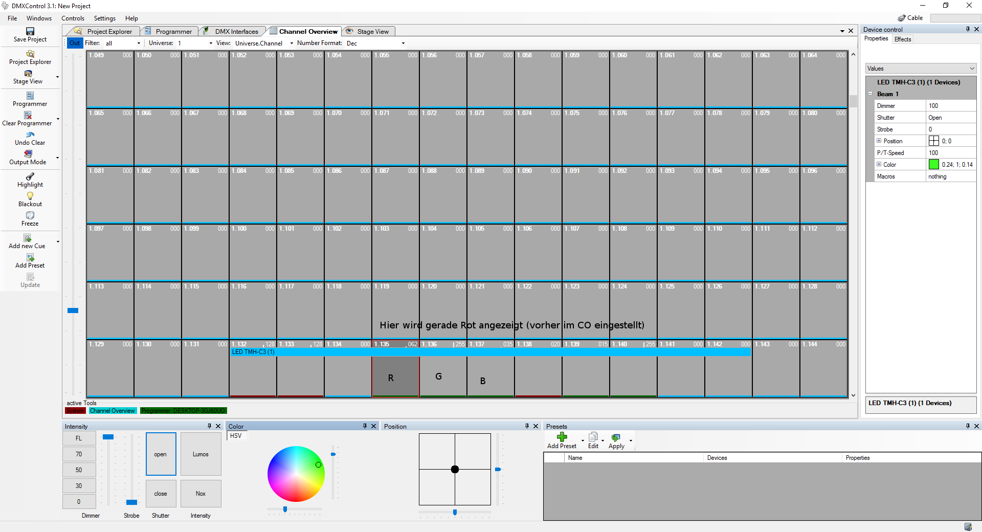

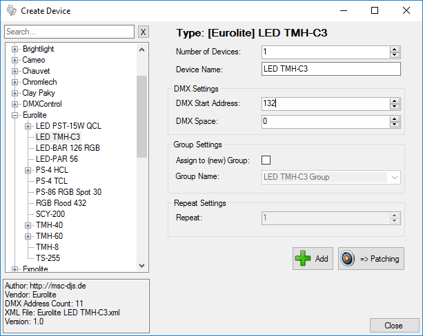

  • Das Gerät ist auf 132 gepatcht, ich habe auch im Channel Overview das Gerät gesehen. Aber das ist ja im Grunde egal.
    Pan und Tilt funktionieren, wenn ich das Steuerkreuz bewege, PTSpeed ebenfalls, also die ersten drei Kanäle. An der Adressierung kann es also nicht liegen.
    Wenn ich aber den Shutter öffnen oder eine Farbe einstellen möchte, funktioniert das nur über Channel Overview direkt. Wenn ich die Werte über die Steuerelemente oder den Eigenschaftsdialog ändere, werden sie mir zwar in der Stage und im Channel Overview angezeigt, aber nicht an das Interface durchgereicht. ?(
    Alle Kanäle funktionieren, wenn ich sie über den CO einstelle.

  • Naja, wenn es das DDF wäre, dürften die Änderungen z.B. bei Farbe doch auch nicht im CO auftauchen, oder? Dort schlagen die Änderungen aber auf, sie werden nur nicht an das Interface geleitet. Wenn ich die Werte anschließend im CO manuell anpasse und den Slider auf den gleichen Wert ziehe, funktioniert alles. Das klingt möglicherweise nach einem Bug?

    Allerdings ignoriert er Einstellungen ab Kanal 135 (Gerät liegt am 132), zeigt es aber im CO an. Wenn ich dann beispielsweise den Rot-Kanal im CO manuell verschiebe, springen die Werte für G und B auf die Werte zurück, die das Gerät tatsächlich auch anzeigt. Ein Beispiel:
    • Ich stelle die Kanäle im CO für Dimmer und Shutter auf Maximum
    • Ich stelle im Colorpicker irgenwas ein. Resultat: nichts, das Gerät bleibt dunkel (vermutlich liegt die tatsächliche Ausgabe am Interface für RGB weiterhin bei #000000)
    • Ich stelle direkt im CO weiß ein (also alle drei Werte auf 255), das Gerät zeigt nun weiß
    • Anschließend stelle ich die Farben im Colorpicker auf irgendein Rot (255, 23, 14). Die Werte ändern sich im CO entsprechend, das Gerät zeigt aber weiterhin weiß.
    • Ich korrigiere im CO den Grün-Wert auf 0. Resultat: Grün verschwindet, Blau steigt plötzlich im CO wieder auf 255 und wird auch ausgegeben, bekomme also Magenta.
    Er korrigiert dann also die Werte auf die ursprünglich im CO eingegebenen Werte. Die Werte des Colorpickers sind ihm vollkommen wurst. Sie werden zwar angezeigt, in der Ausgabe aber ignoriert. ?( Einen Fehler erhalte ich in der Konsole nicht.

    Natürlich taucht das DDF in DMXControl auf. Sonst könnte ich ja nicht den Colorpicker und die Eigenschaftsfelder ansprechen. Ich glaube, ich schicke mal einige Screenshots. Installiert habe ich die Version 3.1.
    Im Screenshot Nr. 3 gut zu sehen: Im Colorpicker ist ein Grünton eingestellt, vom Gerät dargestellt wird aber tatsächlich der vorher im CO direkt eingestellte RGB-Wert (rot). Oder anders ausgedrückt: Der nachträglich geänderte Colorpicker wird ignoriert.
    Um es auf den Punkt zu bringen: Das DDF funktioniert in sofern, dass es die richtigen DDF-Kanäle reserviert, die sich im CO auch direkt erfolgreich ansprechen lassen. Es funktioniert aber nicht, wenn man mit den Steuerelementen hantiert, die das Abstraktionsprinzip kapseln (außer Pan & Tilt, die funktionieren, vermutlich aber auch nur ohne die 16-Bit-Auflösung).
