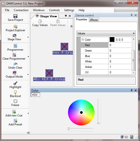

    Ich begrüße die Entscheidung die Option zu entwickeln. Ich habe ebenfalls seit kurzem zwei ADJ Ultra HEX Par 3 und kürzlich mangels DDF ein eigenes erstellt.

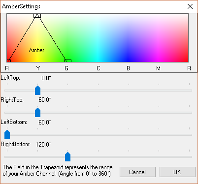

    Wegen dem Farbmischverhalten (Amber+Rot&Grün trotz "Amber"-Farbwahl) und da ich nicht bemerkt habe, dass "White" bereits auch sinnvoll in DMXControl3 integriert wurde und White+UV mangels Option im DDF-Creator nicht definierbar waren, habe ich Amber aus dem Farbbereich herausgenommen und alle sonderfarben als RAW definiert, was wiederum einige andere Nachteile mit sich brachte. Wegen diesem sub-optimalen Umstand habe ich mich auch noch nicht getraut die DDF zur Überprüfung bereitzustellen.
    .rhavin: ich habe im Screenshot erkannt, dass du ebenfalls ein ADJ * HEX * hast. Würdest du bitte die DDF bzw. die Farb-Teil, ggf. hier im Thread noch bereitstellen? Dann kann ich das in meine DDF übernehmen und sie für das Modell "ADJ Ultra HEX Par 3" zur Überprüfung und Bereitstellung einreichen. Ich habe eine DDF für den 12-Kanal-Modus mit allen Optionen erstellt.
