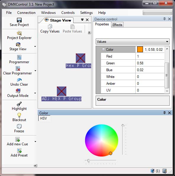

Funktioniert tatsächlich schon ganz nett (also in der Ausgabe), auch für UV! Problem: es werden die Farben *dazugenommen*n selbt wenn ich grün definiere als…:
<green dmxchannel="4" hueLeftBottom="60" hueLeftTop="120" hueRightBottom="240" hueRightTop="120"/>
…wird das ignoriert, was die Amber-Funktion natürlich zunichte macht, da man ja gerade Amber im Mix hat, um eben *kein* R/G-Yellow zu haben.
In der entstehenden Fleche des Farbbereiches wird dann eure Farbe angesteuert
Äh, genau darum gings ja, dass das eben nicht passiert
Kann einer mal kurz erklären, genau *wie* hueLeftBottom, hueLeftTop, hueRightTop und hueRightBottom in die Farbtransformation einfließen? Und geht das auch über 360 und unter 0 hinaus für z.B. Farben nahe Rot?
Weil: Wenn ich Amber im HSI-picker auswähle, ignoriert er das auch in der 3.1…
Und wenn ich Amber direkt als Wert setze, transformiert das nicht in HSI und wird auch nicht in der RGB-Preview umgesetzt:

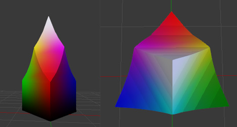

Schau mal auf das angehängte Bild, RGB kann weder theoretisch noch Praktisch den vollen Farbraum abbilden. Die Draufsicht macht das deutlich (rechts): Dein voller Farbraum wäre ein Kreis, in diesem ist RGB ein Dreieck. In HSI wird dieses Dreieck in den Kreis reinverformt, was es mathematisch zwar einfacher aber halt Farblich ungeeignet macht. Es muss auchniemanx seine Lampen ausmessen, es gibt ja nur folgende Farben im Einsatz: Rot, Amber, Gelb, Grün, Limette, Cyan, Blau, Indigo, Magenta, UV und 3 Weißtöne. Man müsste nur in den Fixuredefs angeben, welche Kanäle verwendet werden. Falls ihr das in C++ braucht, kann ich Euch das implementieren.
Wie wird denn die Farbe im HAL gehandled? Also Beispiel Gelb (RGB FFFF00):
In RGB ist das keine reine Farbe, sondern eine Mischfarbe (q=0.5) aus Rot und Grün, im HSI-Modell wäre sie von reinem Gelb einer Natriumdampflampe (q=1.0) nicht zu unterscheiden. Hingegen ist RGB FFFF00 einer RGB-Lampe die gleiche Farbe wie FFFF0000 einer RGB+Amber-Lampe, während das 000000FF einer RGB+Amber-Lampe in RGB nur mit FFBF00 angenähert werden kann, die reine Farbe ist außerhalb des Gamut.
Hier mal eine Simulation einer RGB-Leuchte. Hat der HAL ein Farbmodel, welches das berücksichtigt?
