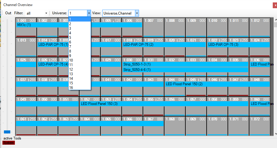

  • Hallo DJ AntiEgo,
    ja... mit DMX Control Version 3 kannst du das , eine Voraussetzung ist jedoch ein Interface was mit DMXC3 läuft.
    Als dann kannst du "ohne" jedwede DFF's und sonstige Einstellung alle 512 Kanäle direkt ansteuern.
    Hierzu verwendet man am besten den "Chanel Overview" einfach einen kanal anwählen und mit dem Regler den wert einstellen.
    Hilfreich ist natürlich hierbai die Doku des Geräts , um zu wissen was dann passieren sollte.
    Zm Testen würde ich hier den Kanal 1 am Gerät einstellen um dann bis 20 eine 1:1 funktion zu haben.
    Alternativ die DMX 2 Version wie JPK schon mitgeteilt hat.
