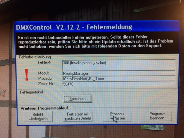

  • Hallo Zusammen,
    ich bekomme in unregelmäßigen Abständen die Fehlermeldung "Invalid property value". Das passiert immer im Zusammenhang mit dem Textbuch nachdem Szenenlisten aufgerufen wurden. Solange man den Button Prozedur verlassen anklicken kann man weiter im Textbuch mit den nächsten Aktionen fortfahren. Es kommt aber vor das garnichts mehr anklickbar ist und das ist für unser Theater sehr problemantisch. DMXControl muss dann neu gestartet werden und erst dann geht es wieder weiter.
    Gibt es dazu eine Lösung, oder werden solche Fehler nicht mehr weiterverfolgt?
    Unser Theater ist eigentlich auf DMXControl Version 2 angewiesen, da die Version 3 leider kein Textbuch hat.
    Grüße
    Wopi

    der Rechner ist eine HP Workstation mit genügend Power und darauf läuft auch nur das DMXControl.
    Auf das Textbuch können wir leider als Theater nicht verzichten. Ich möchte ja auch nur wissen was das für ein Fehler ist, dann kann man ihn evtl. umgehen.
    Wopi
  • Hmmmm, vermutlich wird nur Stefan die exakten Zusammenhänge intern kennen. Probiere tatsächlich mal eine Neuinstallation. Wenn das nichts hilft, frage ich intern mal nach, welche Gründe es für den Fehler geben kann.

    So, neu installation habe ich schon versucht, hat aber nichts gebracht.
    Der Fehler lässt sich leider nicht reproduzieren. Er tritt eigentlich nur auf wenn wir eine Veranstaltung haben. Wenn ich danach alles noch einmal im schnell durchlauf wiederhole habe ich den Fehler nicht bekommen.
    Mir aber aufgefallen , das eine Szenenliste, für die ich in der Befehlbox ein Button angelegt habe, nicht endet. Das heißt der rote Balken an der rechten Seite bleibt erhalten.
    Im Übrigen finde ich das Textbuch super und möchte es auf keinen Fall missen.
    Wolfgang
    vielleicht ist das die schuldige Szene? Kannst du diese mal testweise neu erstellen und diese nächstes mal verwenden? Vielleicht behebt das schon die Probleme.
  • Hallo
    Es handelt sich um eine Szenenliste bestehend aus zwei Szenen die gestartet wird. Ein Blackout für 3 Sekunden und danach wird das Standard Bühnenlicht geschaltet. Also nichts besonderes.
    Klar kann ich die Szenen neu erstellen. Diese werden aber mehrfach im Textbuch einzeln aufgerufen ohne das es meiner Meinung nach Probleme gab. Es muss irgendwie um die Szenenliste handeln, die möglicherweise irgenwann die Probleme verursacht. Ich werde mir aber die Szeneliste nochmal ansehen und ein paar test's machen vieleicht lässt sich der Fehler doch noch reproduzieren.
