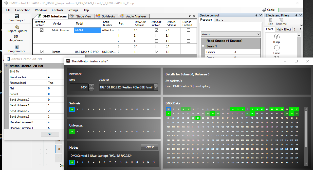

    Hier aber mal eine ( meine eigene ) Übersicht zusammen mit einem Monitor Programm.
    Aktiv sind hier 4 LED's mit konstantem Farbwechsel
    Hier werden sauber aktuell 30 Pakete pro Sekunde übertragen und diese kommen exakt auch so an.
    5-6 Sekunden bis "ein" Signal ankommt ist ein NOGO
    Gruß Uwe

  • Hallo Uwe,
    Danke für Deine Antwort. Aber ich dachte das "ArtNet" ist so definiert, zumindest lt. WIKI. Bei dem Node sind die IP Adressen auch so vorgegeben.
    Ich schau mal nach wie ich den Node eine andere Adresse zuweisen kann. Melde mich dann wieder.
    Den Monitor habe ich auch, dort sehe ich auch alle Geräte. Allerdings wechselt der Monitor bei mir immer den Status, mal sagt er das er alle Geräte gefunden hat und dann hat er wieder nichts gefunden, das ganze läuft im Sekunden tackt.
    Gruß
    Jörg

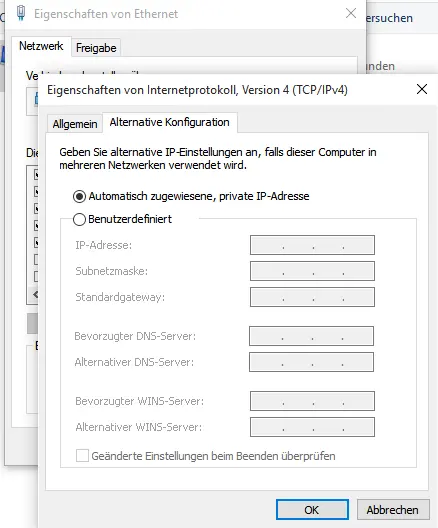

    Solltest du WIN 10 verwenden kannst du unter "Alternative IP" eine weitere EInstellung setzen .
    Verwende Hier : IP 172.16.0.3 SUBNET 255.255.255.0
    die IP ist vom Gerät für den CLient vorgesehen.
    Damit hast du beide gleichzeitg am Start. geht das nicht , oder kommt der DMXC3 Kernel damit nicht zurecht musst du sie manell wechseln .
