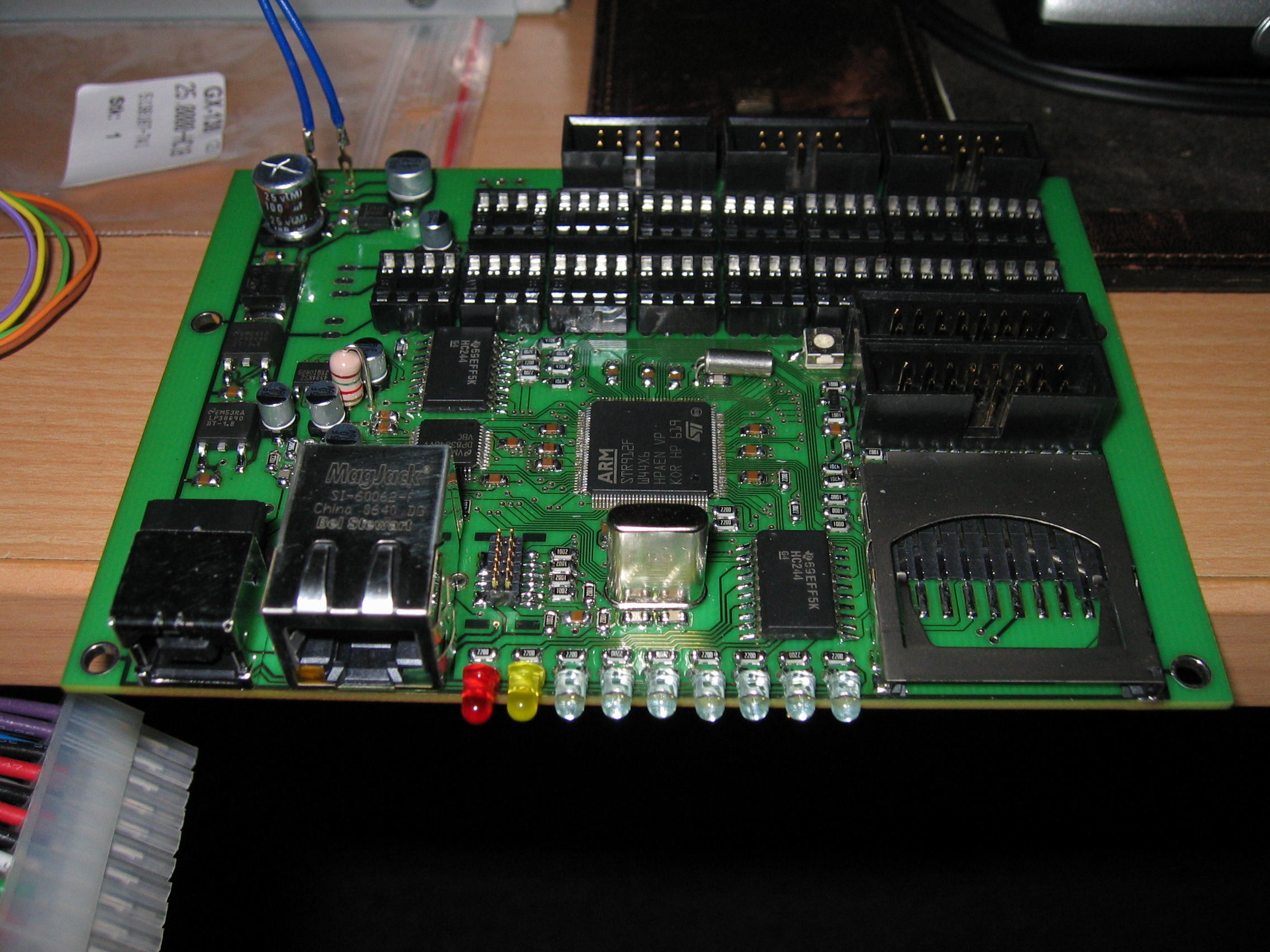

  • @ Michael_D
    Seh ich da wirklich 15 DIP8 Sockel?
    Kann ich darau schließen, dass ihr ca. 7 Universes mit dem neuen IF ansteuern/einlesen könnt. Das wäre ja schon fast ne GrandMA im Vollausbau.
    mfg Thorsten
  • Naja, zu ner GMA gehört schon noch bischen mehr als ein paar DMX Lines... ;)
    Die Schnittstellen sind 3x DMX/Midi out, 3x DMX/Midi in, 1x CAN, 1x USB, 1x Ethernet, 1x SD Card, 1x Audio
  • Natürlich fehlt da noch einiges zur GrandMA, es war ja auch nur auf die Universes bezogen.
    Der Rest sieht aber doch schon recht schön aus! Der CAN ist wohl mehr oder minder ein "Abfallprodukt", die SD finde ich sehr Interessant (für Patchtabellen, etc. nehm ich mal an). Ich persönlich würde evtl. die DMX/Midi-Ports von der Richtung umschaltbar machen, wer nur einen In aber fünf Outs brauch könnte sich das dann passen konfigurieren, dass die Optokoppler dann gedreht werden müssten, sehe ich momentan noch als größtes Problem. Softwareseitig ein "bisschen" Umbauarbeiten. Wenn noch genügent Portpins frei seien sollten, könnte man natürlich die Ports direkt "verdrahten".
    mfg Thorsten
