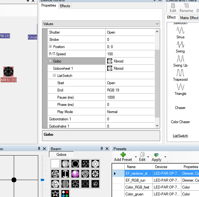

  • 1. Wie kann ich eine erstellte Gobolist auf ein Device anwenden? Über Listswitch geht es nicht.
    2. Was bedeutet der Eintrag "Custom" als "Display Type" in den Properties der Devices? Ich würde nämlich gerne ein Bild und die Dimmer/Farbwerte im StageView haben. Geht das?

  • Hallo Patme,
    das sollte gehen ich denke es ist eine Sache der Einrichtung des DDF's
    Hier ein Beispiel mit meinem MX1
    Das Stageview zeigt exakt das an, was der Gobo macht .
    Gruß Uwe

  • Danke für die Erklärung.
    Ich würde es sinnvoll finden, dass man sich eine gobo Liste zusammenstellen könnte und ich diese dann, wie beim colour chase, per Effekt auf ein Device anwenden kann.
    Mit dem listswitch bin ich an die Reihenfolge meines Devices gezwungen.
    Da das stage view eine Übersicht über alles gibt, was gerade läuft und ich dies ebenfalls dafür benutze, um die Geräte/Gruppen auszuwählen und mir meine cues zusammenzustellen, finde ich es nur logisch, dass beide Elemente (Image zum schnellen Auswählen und Preview zur Übersicht) dargestellt werden.
    Eventuell ein kleines Symbol des Image neben dem Namen?

  • Hallo Patme,
    soweit ich weis , hat jedes Gerät Gobos , andere Gobos auf anderen Positionen.
    Ich habe meine 19 Gobos in das DDF geschrieben und es wird mir genau angezeigt was ich machen kann.
    Wenn ich nun z.B. eine Cueliste für den MX1 Scanner erstelle in dieser 19 Cue' mit je einem anderen Gobo drin ist,
    kann ich diese z.B. per Beat , Manuell oder per Softdesk gezielt ansteuern mit GO TO.
    Das ist Zwar nicht das Ultimative aber schon erheblich mehr als ein simples aufreihen mit der Listen-Funktion.
    Bei mir läuft solch eine Liste Beat-getriggert ... Effekte auf die Gobos halten sich ja technisch schon in Grenzen.
    Gruß Uwe

  • Ich hab mich auch geärgert die ganzen Gobos und die Bildchen dazu in das DDF zu bekommen immerhin 19 Stück.
    Geklappt hat das dann auch nicht auf anhieb. Der Martin MX1 ist halt schon ein etwas betagtes Gerät ..groß und unhandlich und laut aber er tut noch seinen Dienst.
    Zumindest kann man sich über die Gobos ärgern :) bis man's kapiert hat.
