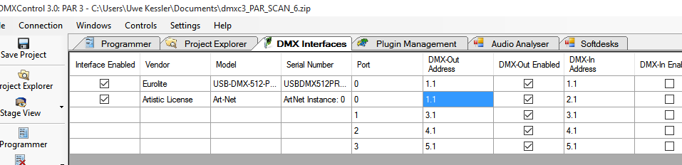

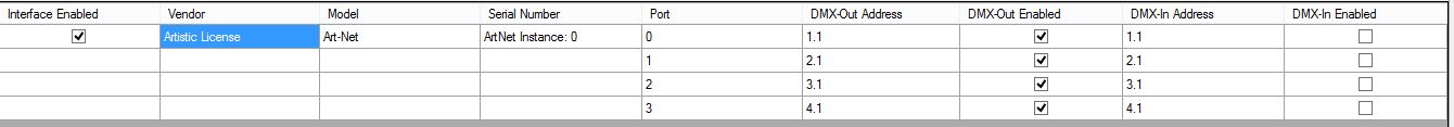

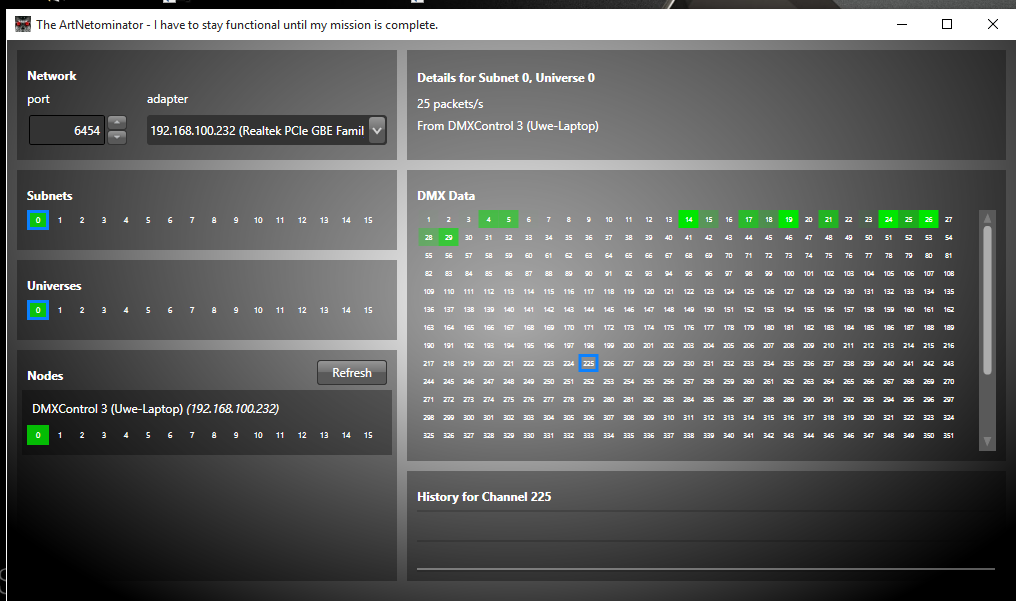

    nächstes Problem: ich will meine LED Stripes über ein ArtNet Interface mit DMX versorgen. Vorher habe ich über DMXC2 problemlos arbeiten können, aber unter der 3er Version funktioniert das nicht. Angezeigt wird der Node weder unter 2 noch 3 -> siehe Bild, wenn ich das richtig sehe, haut die 2er Version Daten ins gesamte Netzwerk, während die 3 einen spezifischen Empfänger haben will. Ist das richtig?
    Ansonsten, wie bringe ich das Programm dazu die zu finden (oder andere Komponenten des Netzwerkes).

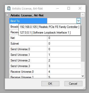

    Nö ;) Aus der Liste in deinem Screenshot musst du die Netzwerkkarte auswählen, auf der die Daten ausgegeben werden sollen. Bei dir taucht nur eine auf (der zweite Eintrag ist nur für die Kommunikation auf dem lokalen Rechner, also in deinem Fall irrelevant), also hast du wohl nur eine Netzwerkkarte im Rechner. Die musst du auswählen, und dann werden die Daten auf der gewählten Karte ausgegeben. Interessant ist dann noch das "Broadcast Limit". DMXC3 ist in der Lage, ArtNet-Nodes einzeln anzusprechen. Die Anzahl der direkt anzusprechenden Nodes kann dort eingestellt werden. Sollte die Anzahl der im Netz vorhandenen Nodes den Wert übersteigen, wird gebroadcastet, die Daten also wie gewohnt ohne spezifischen Empfänger ins gesamte Netz gejagt.

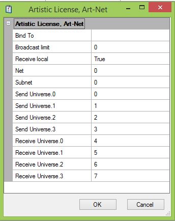

    so, ich habe folgende einstellungen: bind to habe ich leer gelassen/nichts ausgewählt. broadcastlimit = 0
    mein artnet-node arbeitet einwandfrei und auch weitere software (zB jinx!), diese hat wiederum per unicast einen ws2812-controller der sich nicht von dmxc2/3 stören lässt

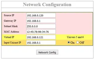

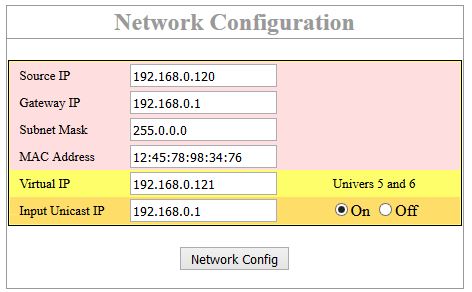

    dankenoch mal für die Vorschläge, ich hab mir das Programm mal geladen und getestet. Das dumme ist nur, dass wenn ich bei dmxc2 z.B. Kanal 1 (Universum 1) hoch und runterziehe, die 1. Led auf dem Strip aufleuchtet und das Artnet Tool die Datenpakete bestätigt. Wenn ich jetzt in dmxc3 gehe und Kanal 1 hochziehe, zeigt das Tool das auch an, aber die Led leuchtet nicht. Das kann doch jetzt eigentlich nur in der Arnet Konfiguration im Programm liegen. Ich lad mal die Bilder der Konfiguration des Artnet Nodes und der´Interface Einstellungen hoch, vllt sieht ja jemand den Fehler.
    Gruß Finn

    das mit der SubnetMaske habe ich auch gleich gesehen, was Lichtfuzzi sagte, ist natürlch erst ein mal richtig, bis dahin das diese mit "allen" Netzwerkkarten übereinstimmen sollte.
    @hifi Dann nehmen wir es mal ganz genau dann ist dein gesamtes Netz schon mal falsch eingerichtet .
    Warum : Private IP im System 192.168.X.Y kann aus 1 x 254 (X=1) SubNet = 255.255.255.0 = 254 Hosts
    oder bis zu 254 x 254 (X=254) Hosts bestehen. SubNet = 255.255.0.0 = 254 Hosts 64.516 usw ..
    Die IP 0.0.0.0 ist reserviert , ebenso 255.255.255.255 ( gibt noch mehr aber hier nicht wichtig)
    Ein Subnet von 0.0.0.0 = ist ungültig !!
    Ein Subnet von 255.0.0.0 = Net.Host.Host.Host 16.387.064 Hosts
    Ein Subnet von 255.255.0.0 = Net.Net.Host.Host 64.516 Hosts
    Ein Subnet von 255.255.255.0 = Net.Net.Net.Host 254 Hosts

    Hier liegt die Ursache deines Fehlers : 0 in deiner IP UND 0 in der ( falschen) Subnetmaske
    ALso :
    Wenn du dein Netz mal pimpen willst dann in dieser Art: ( oder gleichwertig )
    Router : 192.168.1.1 Subnet für alle 255.255.255.0 ( DHCP vergibt übrigens auch dieses Subnet sofern der Router so eingestellt ist.)
    AP's :192.168.1.10
    Server : 192.168.1.20
    Ducker: 192.168.1.30
    Wkst feste IP : 192.168.1.100 bis 199
    Geräte DHCP : 192.168.1.200 bis 253 ( enstellbar im Router )
