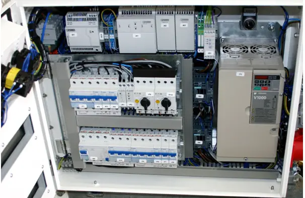

    Beispiel aus meinem Bereich... hier links die Leitungen zum FrontPanel
    Die Kiste hier hat auch rundherum CEE und Harting Verbinder, aber nur FEST mach langfristig Spaß.
    Den kleinen Schrank kannst du vom LKW werfen, das einzige was ihm passiert ist , das die Farbe abkratzt.
    Die Graue Kiste rechts ist übrigens auch eine Microelektronik. ( Frequenzumrichter )
    Das du das nicht perfekt hinbekommst ist klar, aber versuche mal dein Werk dahingehend zu "pimpen".
    Wenn du fertig bist, mache es transporttauglich, stell es auf die linke Seite und schüttle mal ordenlich ( 10Sec ) .
    Wenn danach alles noch exakt an seinem Platz ist ...Ziel erreicht.
    Wenn nicht .. baust du nochmal eine aus Aluprofilen :-)Profile Preise
