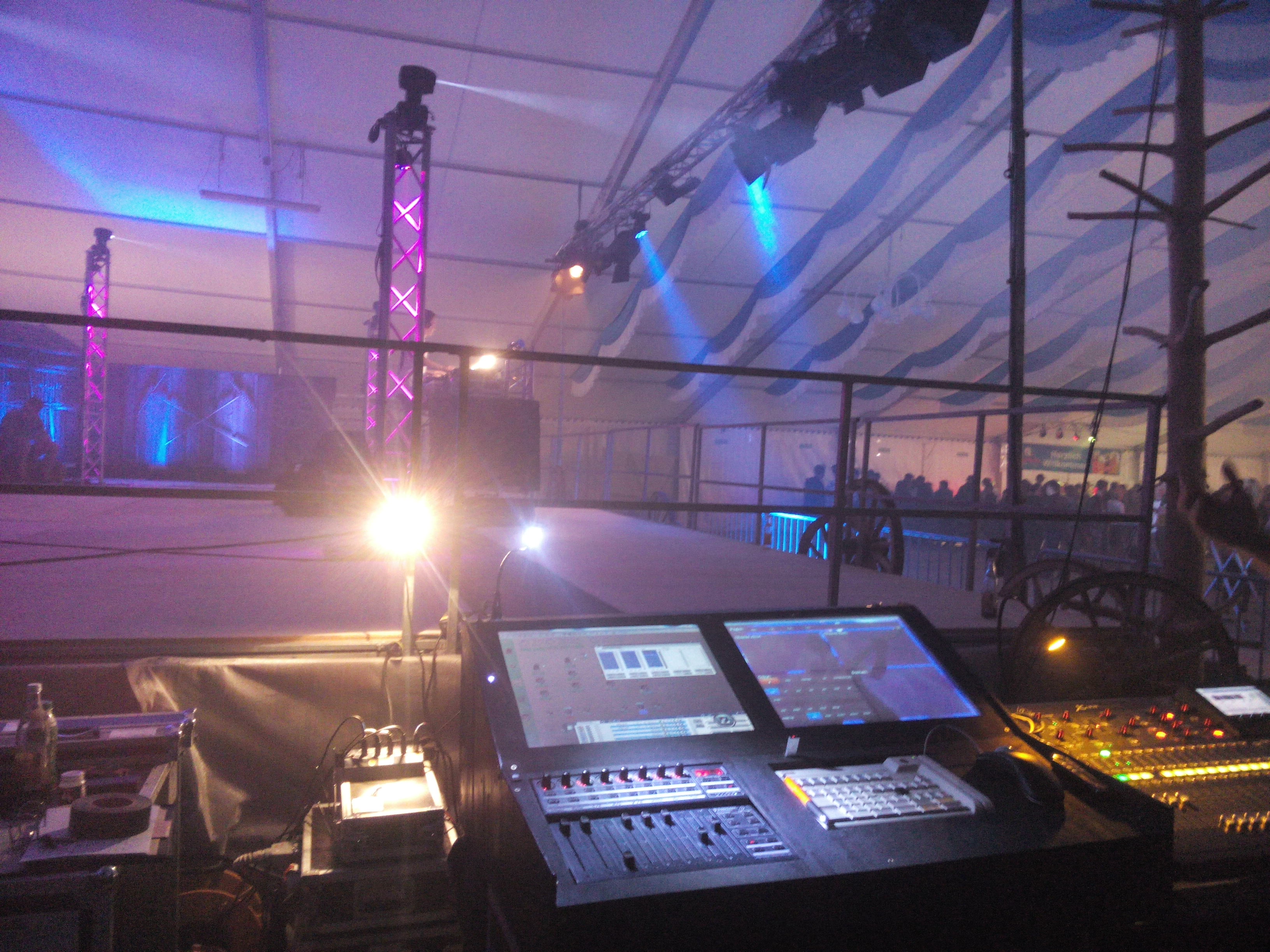

    ich habe das Pult jetzt am 06.06 das erste mal so richtig im Einsatz gehabt, es war noch nicht ganz fertig, weshalb ich auch noch kein Case drum rum hatte *Ar*** beiß* Es ist leider dann beschädigt worden, was mir zeigt die Blende war zu dünn, naja man lernt nie aus...
    Ich habe trotzdem vor das ganze nochmal neu zu bauen, in einer Konstruktion mit winkelbaren Displays, so wird dieses Projekt immer weiter wachsen, bis ich irgendwann ne Nachbau GrandMA light da stehen habe :D
    Tastatur kommt natürlich auch noch aus dem Gehäuse raus ;)
    Bilder im Anhang ;)

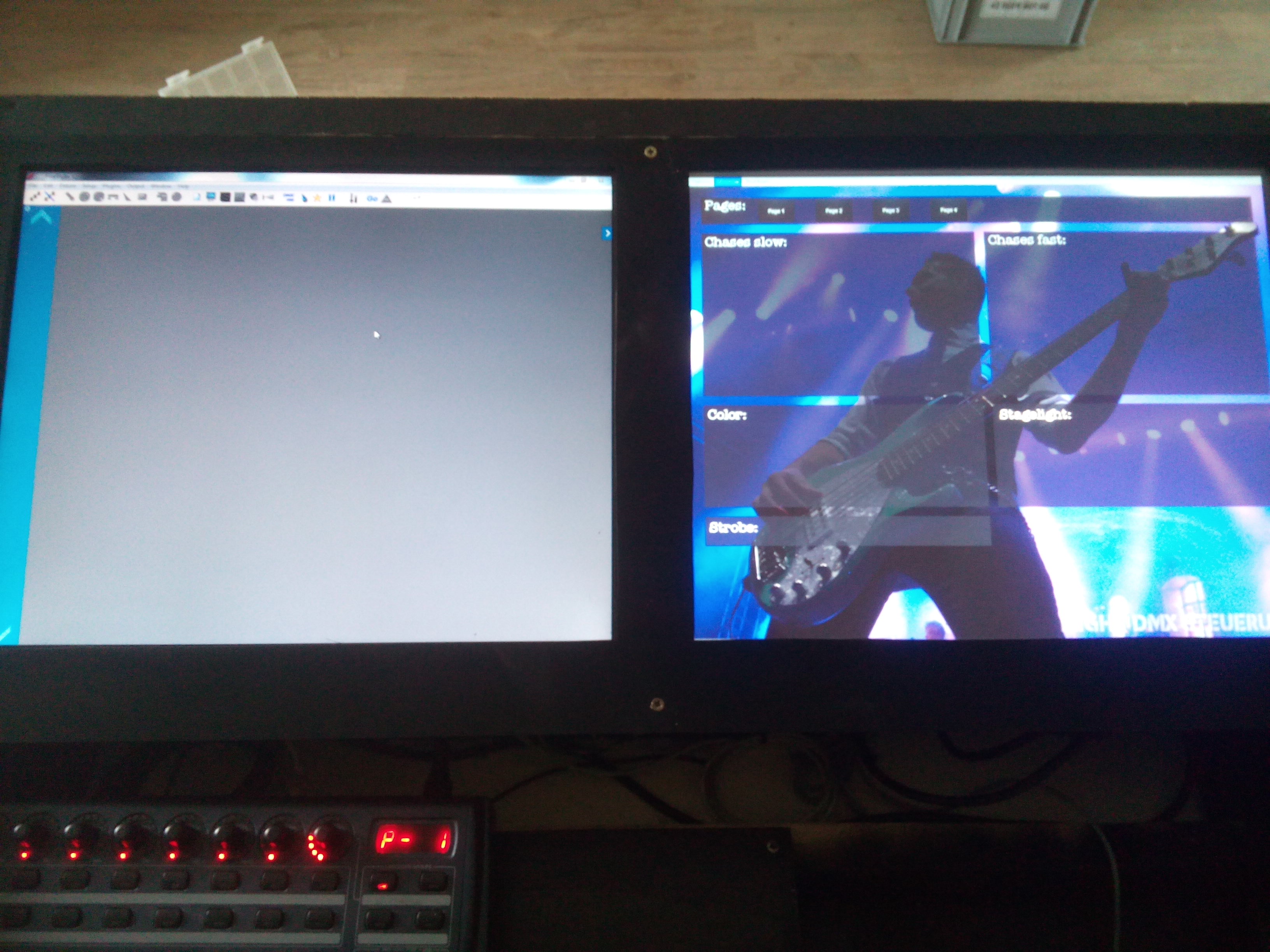

    Bei Meiner Touchoberflche (Userinterface) hab ich override buttons angelegt, aber sobald ich einen von ihnen drücke verschwindet die Beschriftung von allen anderen... Was mach ich falsch?
    Bitte um Hilfe

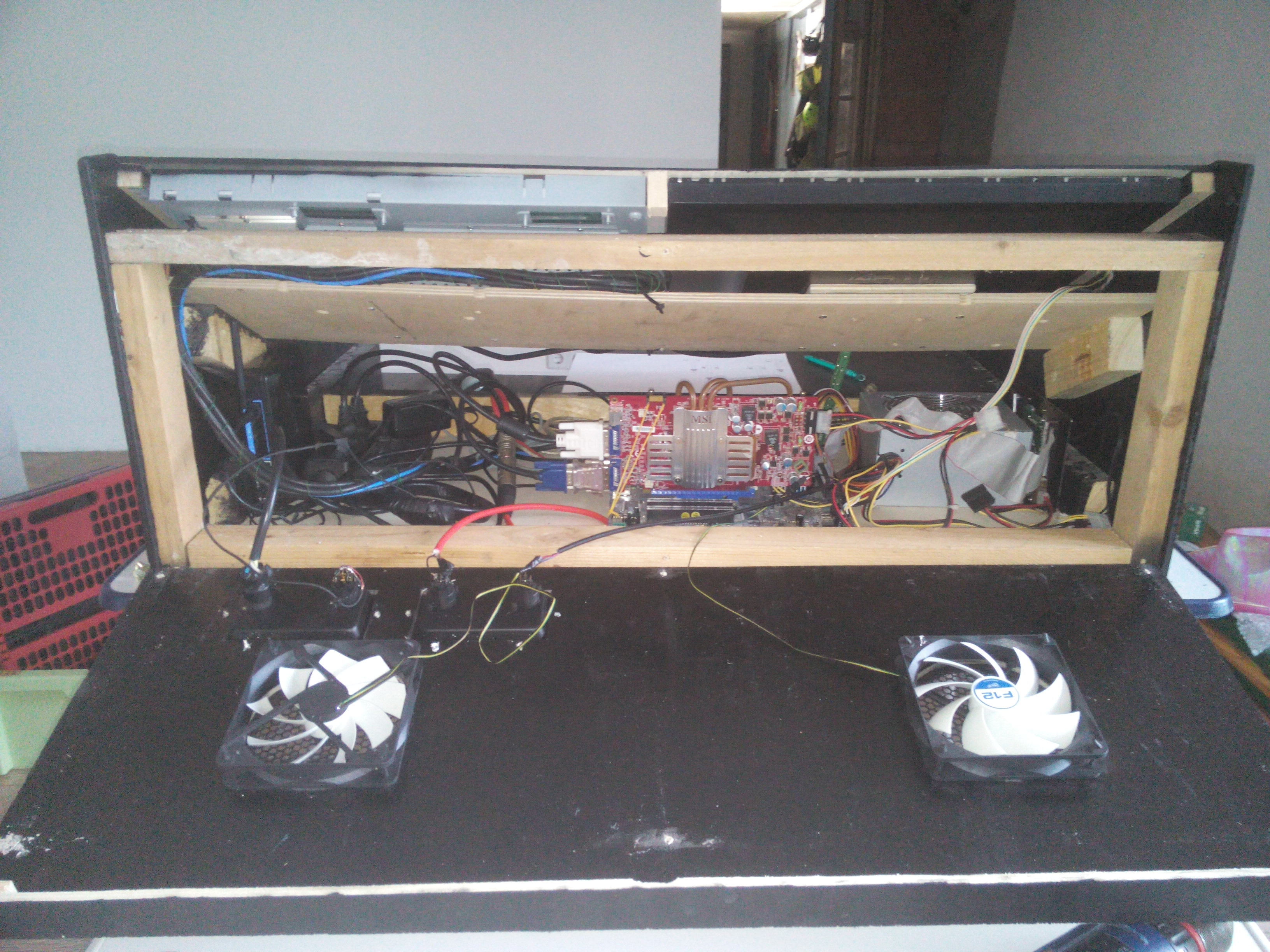

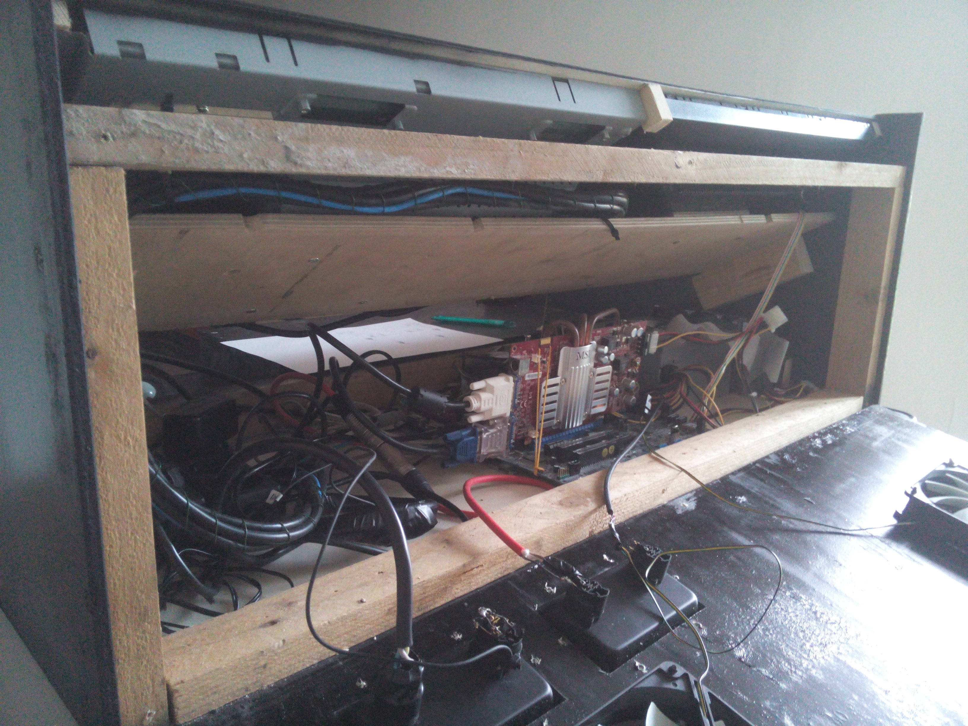

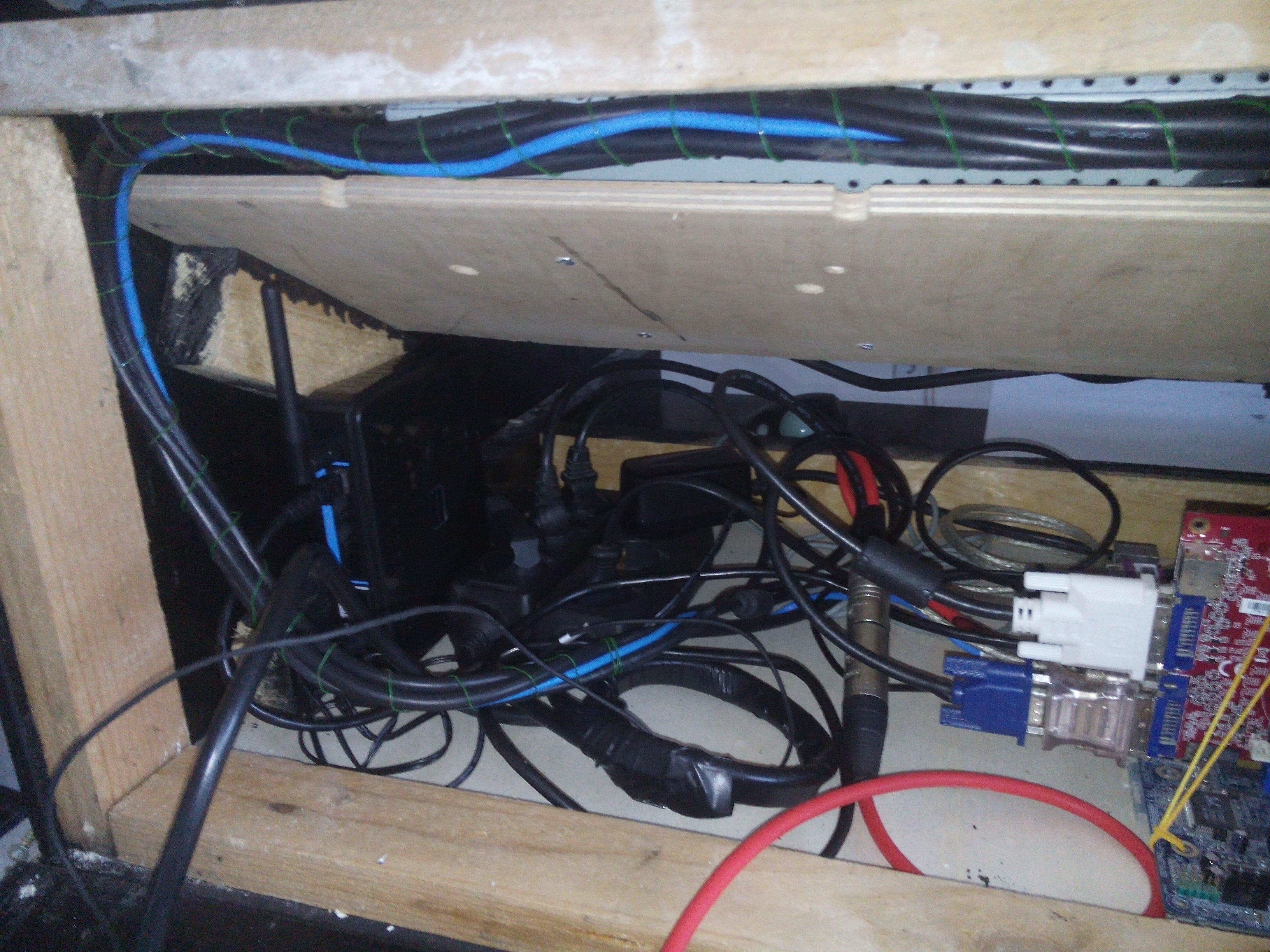

    @hothand ich das schaut größtenteils nur so aus, die Kabel sind schon befestigt, außer das XLR Kabel... Die Rückwand ist nicht klappbar, ich habe sie nur aufgeschraubt um die Fotos zu machen (6 Spax)
    ansonsten Shockmount weiß ich nicht wie teuer es ist, das kann man ja noch nachrüsten, ich bin als unverdienender Schüler natürlich etwas geizig... Durch die nächsten Aufträge werd ich mir erstmal eh nur "tunig" für das case leisten... Auch wollt ich mit einem MidiBox Projekt arbeiten, nur blick ich da nicht durch und letzendlich ist es teurer als ein zweiter BCF
    Schütteln fällt mir etwas schwer mit einem ein Meter breiten Case, das kommt aber erst wenn das Haubencase gebaut ist :D

    mich intressiert der aufbau der blende, bzw wie du die monitore befestigt hast. würdest du mir/uns das näher erläutern evtl mit bildern?
    Ich habe einfach die Monitore auf ein Brett geschraubt und dieses an der Seite befestigt. Für die Blende dann links und rechts eine Leiste hingeschraubt und in der Mitte hab ich zwischen den Monitoren einen Schlitz, in dem auch nochmal eine Leiste ist... Dort dann die Blende mit kleinen Spax draufgesetzt... Die Blende an sich ist eine 3mm Sperrholzplatte in der ich einfach die Displaygrößen ausgesägt habe... Schwarz lackiert und fertig! Die Monitore hab ich aus ihren Gehäusen rausgenommen, ist aber nicht unbedingt von Not.
    sieht schon mal vernünftig aus.
    ist der rahmen der monitore auchaus holz?
    je nach einsatz, wäre eine überlegung wert evtl noch einen lüfter einzubauen und das/ob sie leise genug und temperatur gesteuert arbeiten. staubfilter wären auch sinnvoll.
    für wlan evtl eine antenne und netzwerkanschlüsse einbauen.
    vlt wären leisten und weitere teile aus dem case bau sinnvoll um stöße aushalten zu können. oder auch hartschaumstoff/gummi zwischen den platten auf dem der rechner montiert ist, wie bei den shocmount-case
    sind seitlich griffe dran?

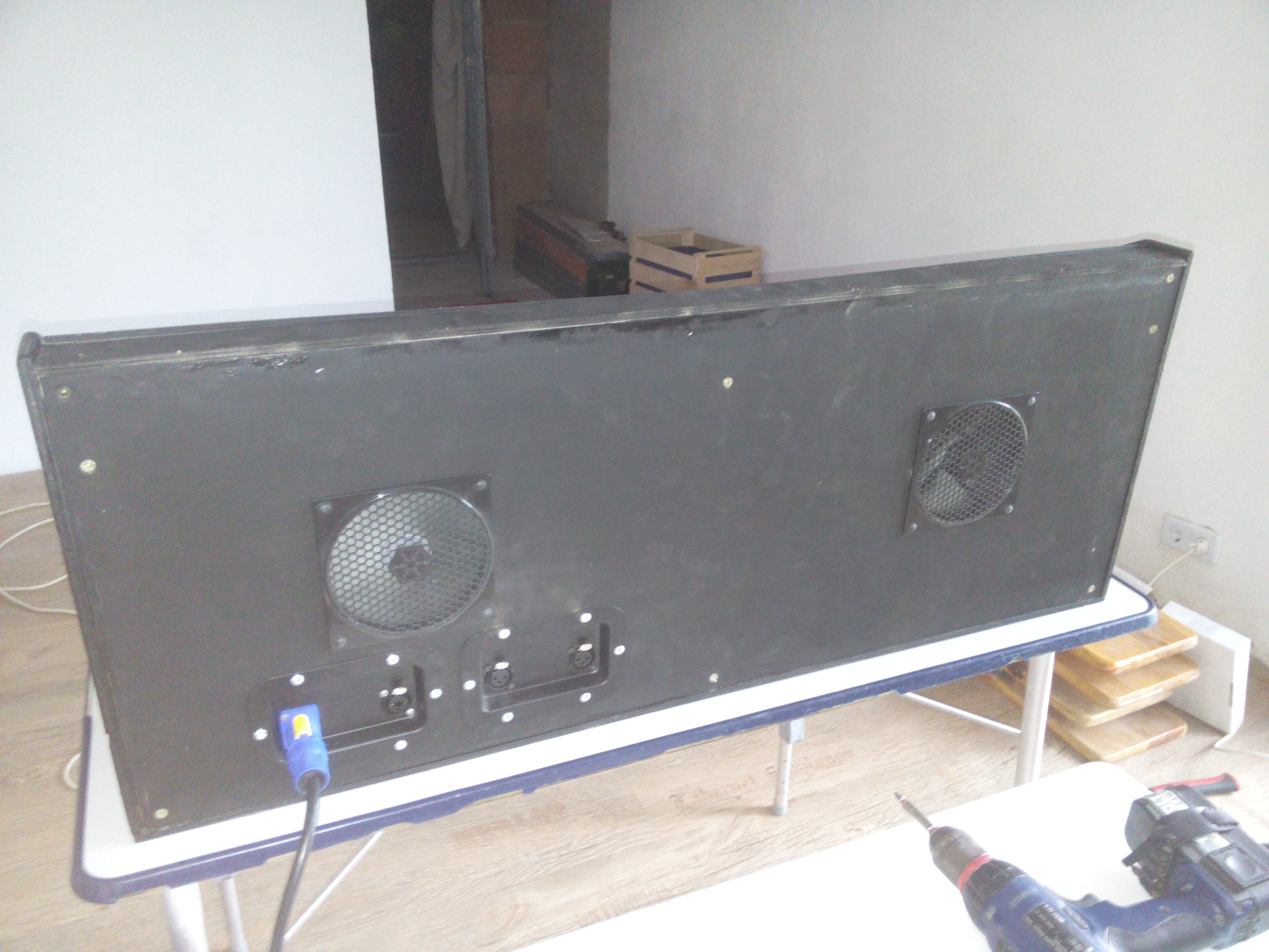

    Ja die Blende ist aus 3mm Sperrholz. Es sind bereits zwei Lüfter drinnen, einer bläst rein einer raus. Die Idee mit der Antenne ist gut, ich werde sehen ob ich die brauche... Ansonsten Netzwerkanschlüsse brauch ich nicht, da der Router ja für die Steuerung mit iPad oder Handy gedacht ist. Das ganze ist auch nur ein inlay, da kommt ein Mischpult hauebencase drum rum ;) Da sind dann auch die Griffe dazu ;)

    neben Netzwerkdosen würde ich vlt noch eine normale Steckdose und 2-3 USB Ports installieren - dann kann man auch mal schnell das Handy oder Tablet laden bzw. irgendwelche Daten von einem Stick einlesen. Wenn man dafür jedes Mal erst ans Mainboard muss ist das etwas ungeschickt...
    aber ansonsten finde ich es echt gut!
    Ja zwei USB Ports kommen noch in die Blende die dann den BCF einzäunen soll rein, aber in einer Schuko steckdoose seh ich keinen Sinn, da am FOH eh meistens ne Sechsfachdose rumliegt ;)

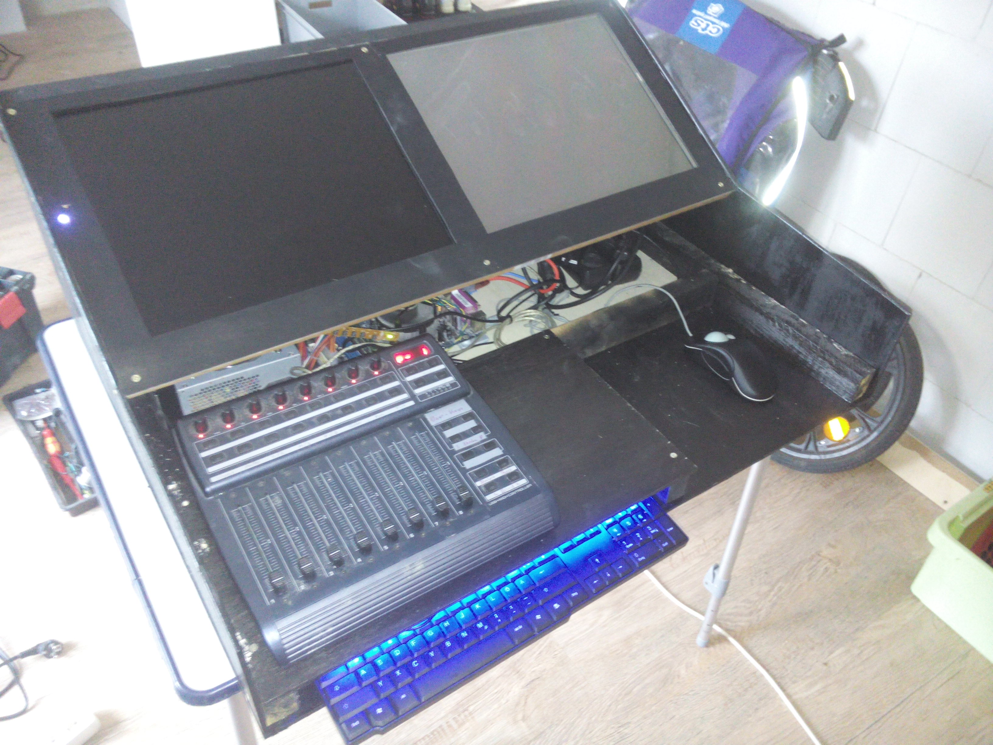

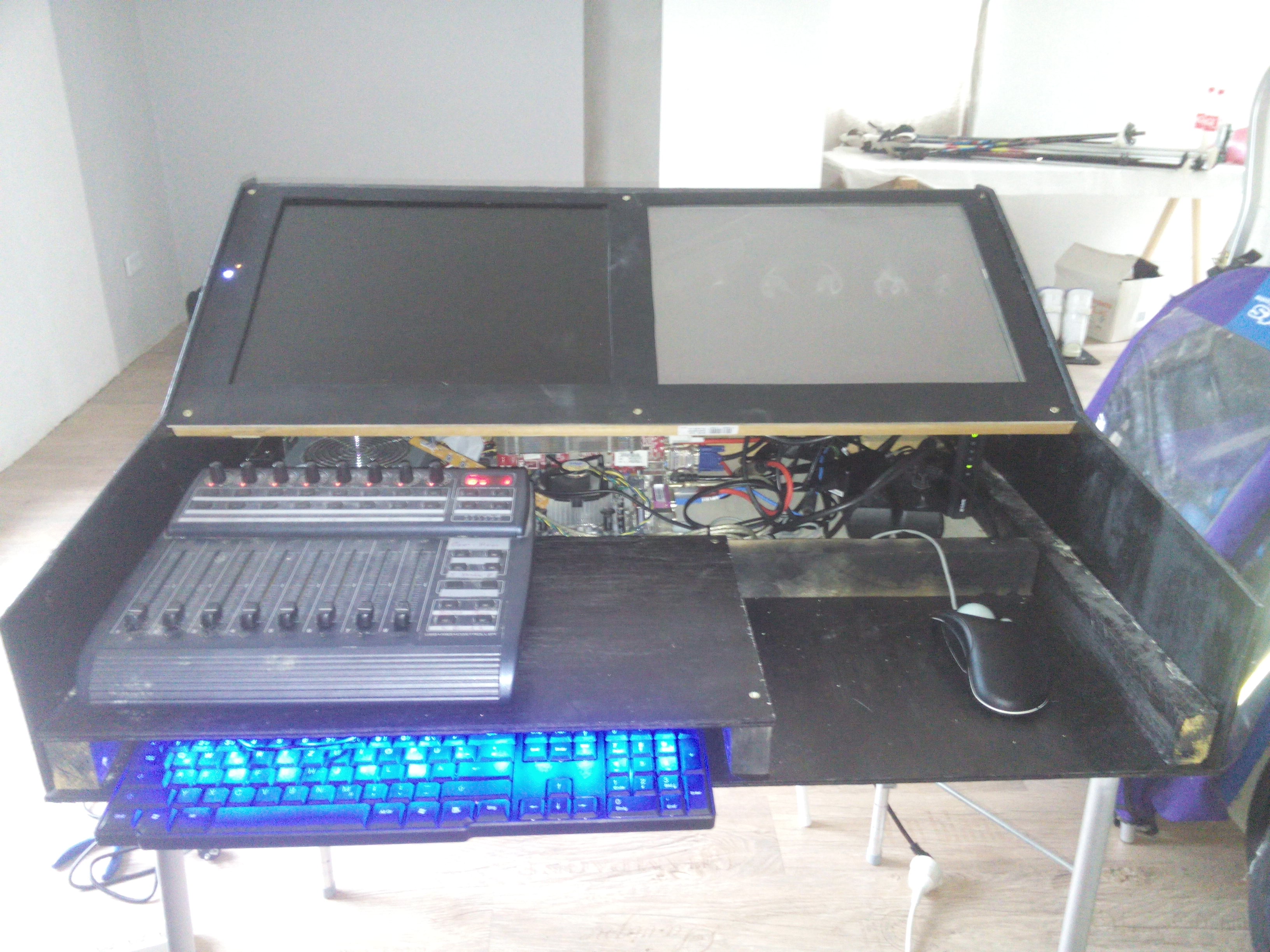

    kurze Info zu mir: Ich bin 16 arbeite seit 3 Jahren als "Praktikant" in der Veranstaltungstechnik bei einer kleinen Firma und habe letztes Jahr angefangen ne Lichtsteuerung zu bauen
    Ich möchte hier meine Idee und Umsetzung vorstellen und erhoffe mir sinnvolle Kritik bzw. Tipps.
    Mein Kasten besteht aus zwei 19" Monitoren (davon einer Touch), einem Rechner mit ausreichender Leistung, einem BCF2000 und einem eingebauten WLan Router.
    Reinkommen soll noch eine POS Tastatur (Kassentastatur) da bin ich nur noch auf der Suche nach was billigem und einfachem... Außerdem eine Blende und wenn irgendwann von Not ein zweiter BCF
    Bilder im Anhang :)
    Würde mich über eure Meinung freuen ;)
