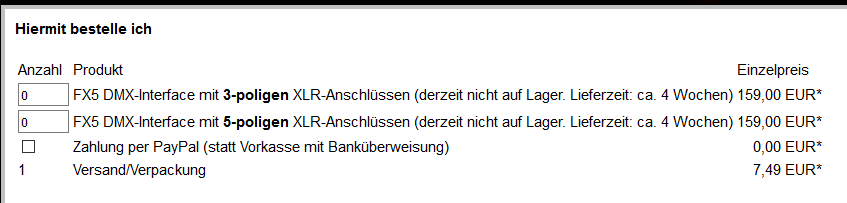

    Das FX5-Interface kannst du hier bestellen: https://fx5.de/usb-dmx-interface/shop.php - und da steht auch nichts von nicht verfügbar oder ewig lange Lieferzeit. Wenn es gut läuft, hast du es nächste Woche bei dir.

  • und da steht auch nichts von nicht verfügbar oder ewig lange Lieferzeit. Wenn es gut läuft, hast du es nächste Woche bei dir.
    In Anbetracht der Tatsache, dass da tatsächlich 4 Wochen als Lieferzeit angeben sind, ist nächste Woche wohl doch eher unwahrscheinlich ;)
