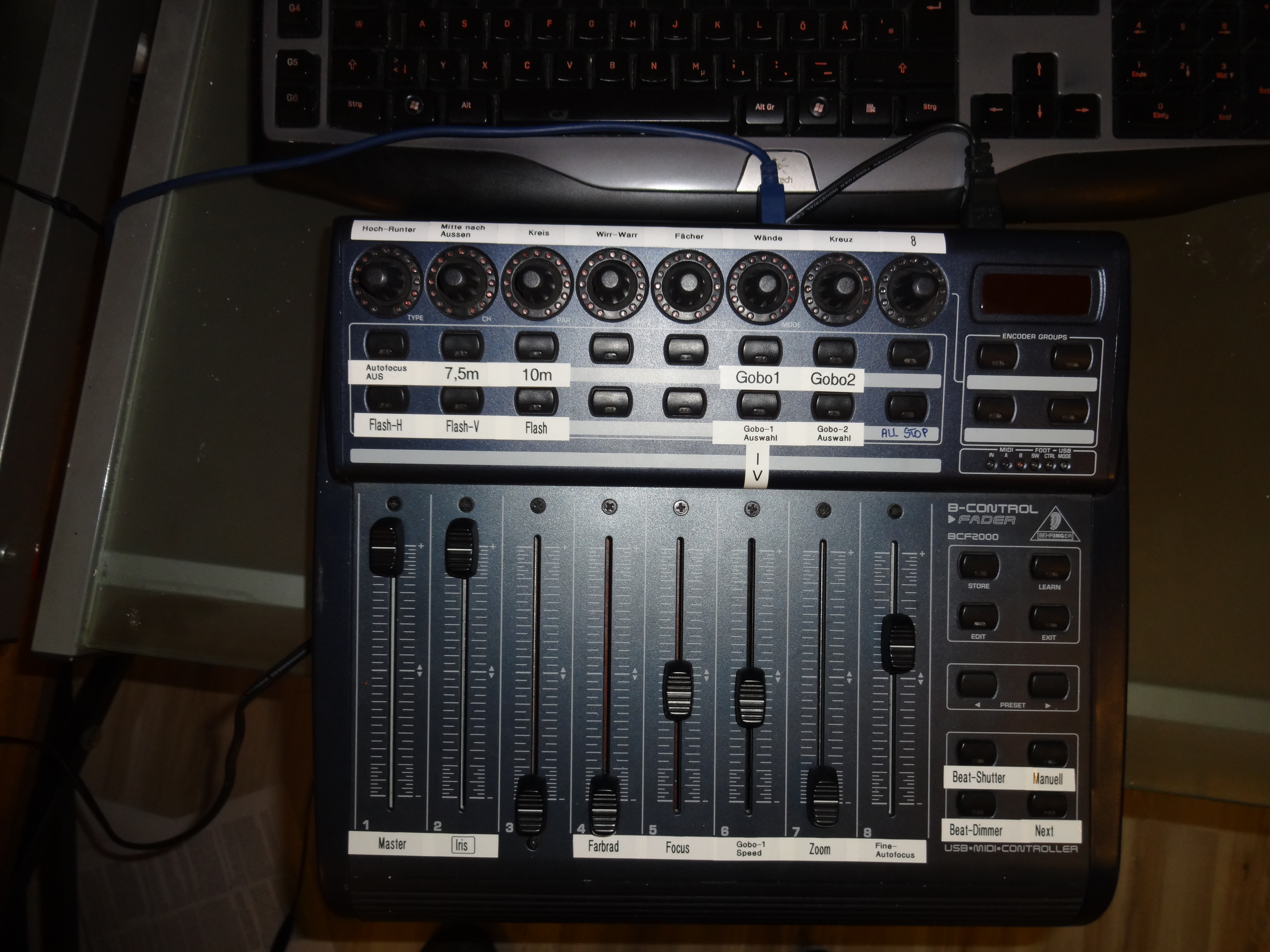

    Abhilfe schafft Dir da z.B. das Behringer BCF2000. Weil Du hast viele Tasten und Fader griffbereit ohne auf den Monitor gucken zu müssen. Und dann natürlich auch noch, lass möglichst viel über das Beatdetection-Tool laufen.
    Umso durchdachter Du dir die Belegung auf das Behringer legst, umso mehr ist möglich.
    Als Beispiel, das BCF2000 hat oben 8 Drehpotis, die auch zusätzlich als Taster funktionieren.
    Also habe ich mir insgesamt 8 Bewegungseffekte gebaut. Durch geschicktes grupieren und setzen der Geschwindigkeitsregelung der Effekte ist folgendes möglich:
    Ich drücke auf Drehpoti 1, Bewegungseffekt1 startet und ich kann über das Poti live die Geschwindigkeit einstellen. Ich drücke auf Drehpoti 4, laufender Bewegungseffekt wird gestoppt und Bewegungseffekt 4 startet und ich kann die Geschwindigkeit dafür einstellen, usw.
    War an dem Abend eine sehr schöne Art alle Bewegungseffekte live zu bedienen.
    So geht auch noch viel mehr bei der Tastenbelegung, wenn man mit System vorgeht.
    Hier, hatte ich auch mal dazu gepostet: Mein Feedback zum 3ten Live-Einsatz
    Im Anhang siehst Du ein Bild wie ich mein Behringer beschriftet hatte, die Belegung war allerdings nur für Movinlights
    Gruß, Maddin
