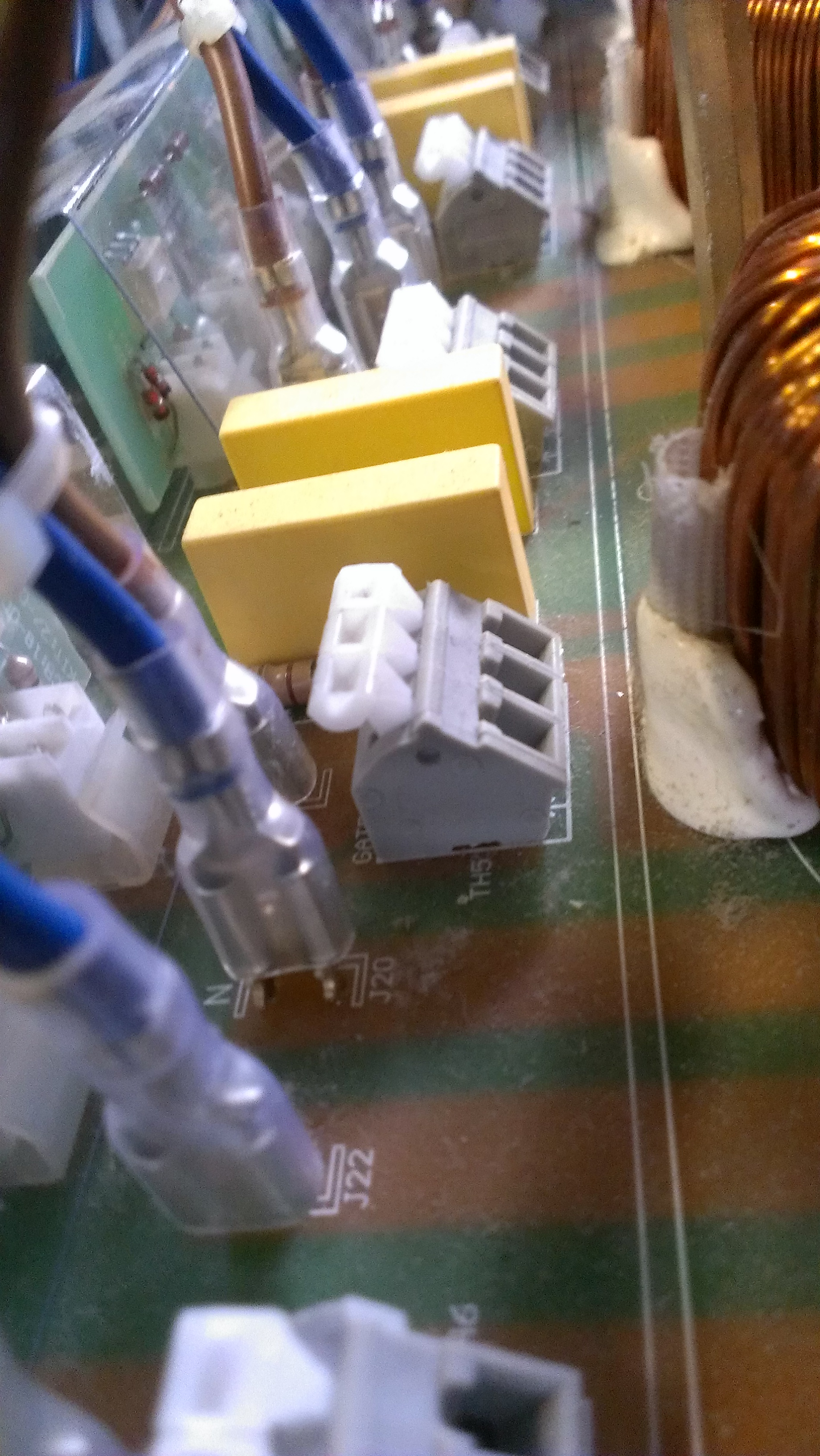

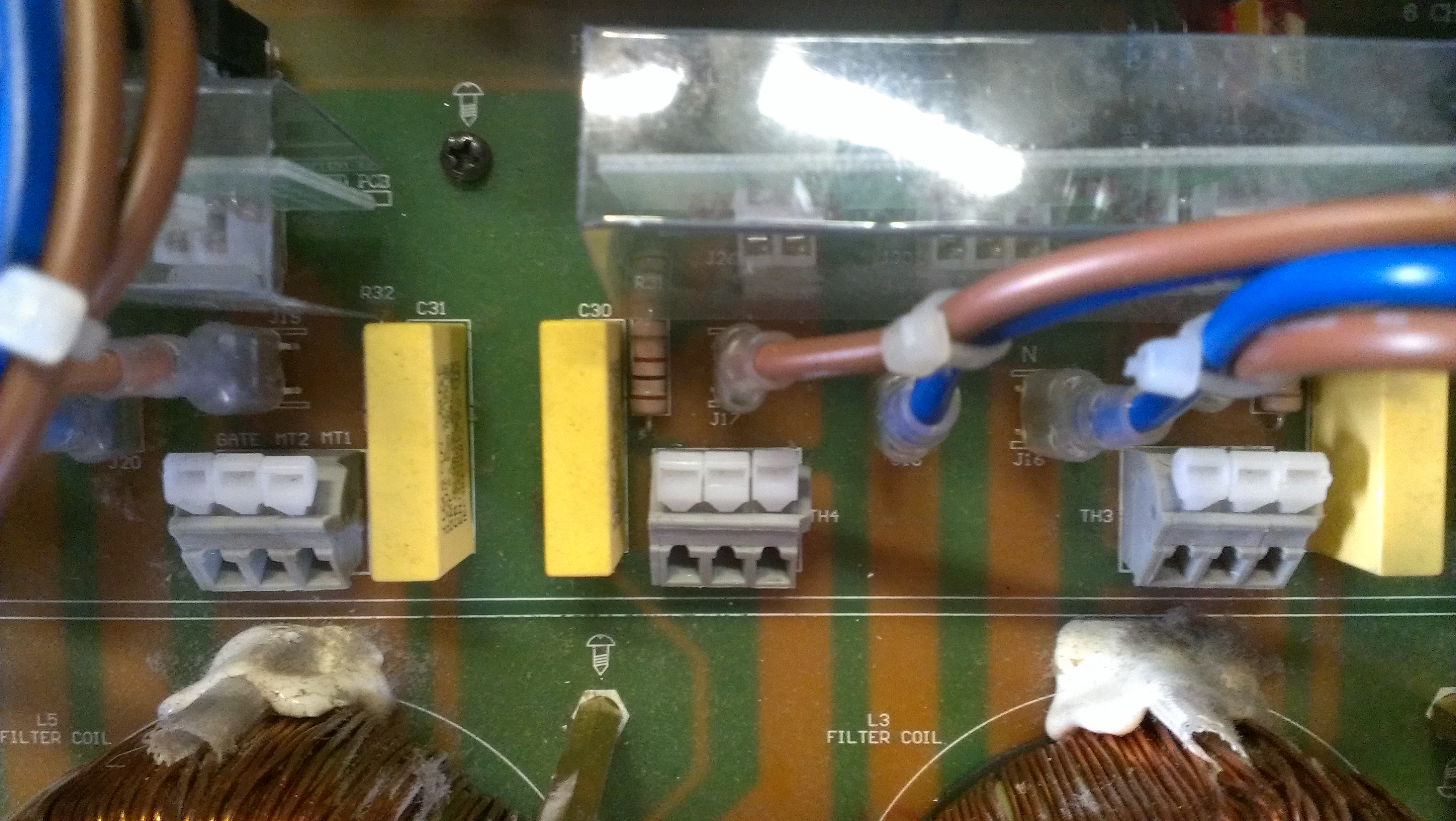

    da in einem SD6 meiner Schule mittlerweile vier Kanäle defekt sind, will ich die gerne wieder auf Vordermann bringen. Sind theoretisch nur defekte Triacs (BTA41-600B). Das dumme ist, dass bei zweien direkt die Klemmen auf der Platine "leicht" erwärmt wurden ;) Kennt einer von euch zufällig die genaue Bezeichnung, dann könnte ich die bei Reichelt bestellen und direkt einlöten.
    Gruß Finn
    ps: auf den Bildern sind nur die intakten zu sehen

    Danke, das sieht gut aus!
    Bin mir beim Rastermaß jetzt nicht ganz sicher: beim Triac steht im Datenblatt 5,4 - 5,65 das Maß gibts aber bei Reichelt nicht, ich werd mal messen und dann das nächst passende nehmen. Im Dimmer sind die Dinger ohne biegen montierbar aber ich denk das sollte jetzt nicht so das Problem sein die etwas zurechtzubauen.
    Schönen Sonntag noch!
    Gruß
    Finn
