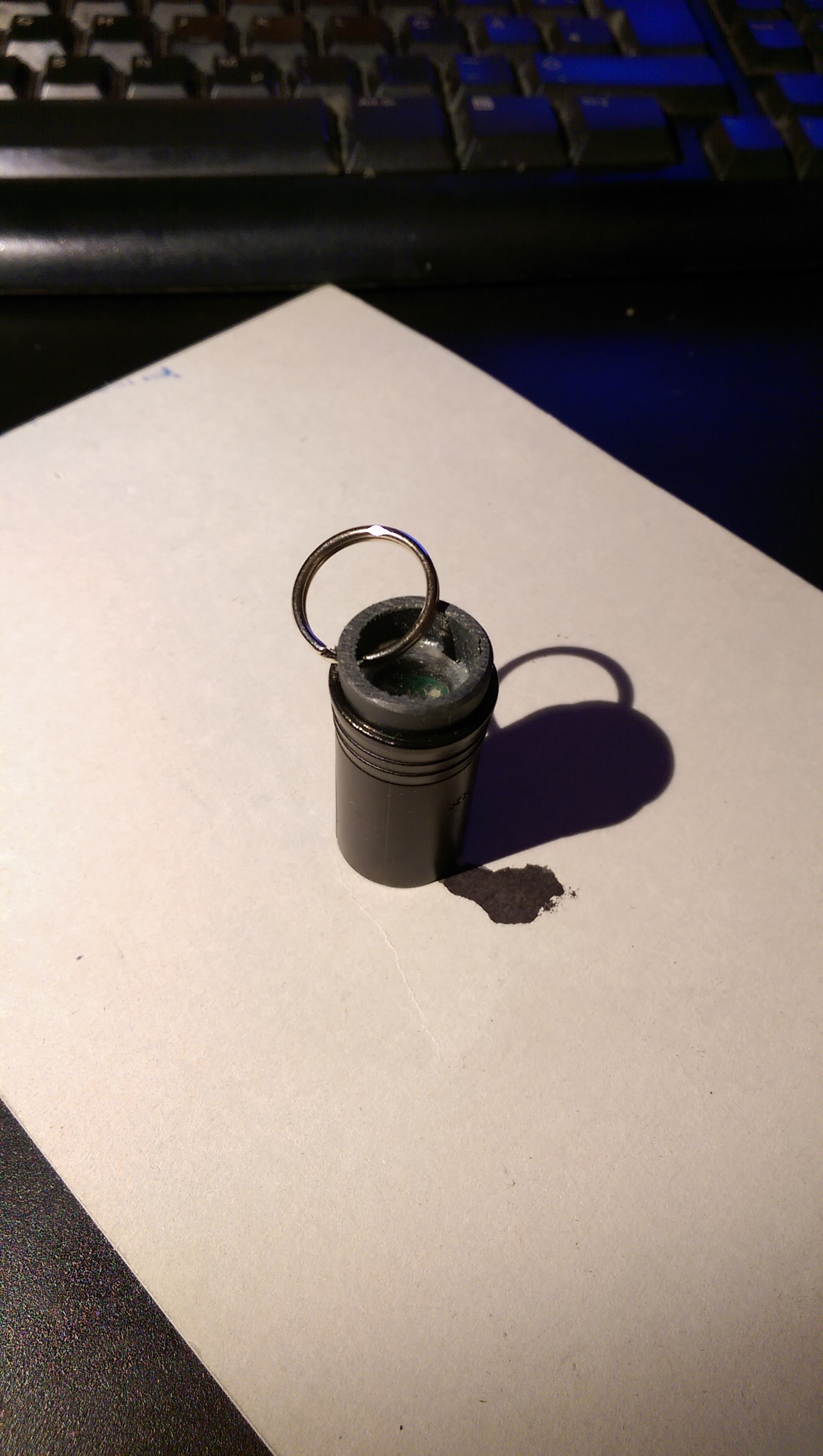

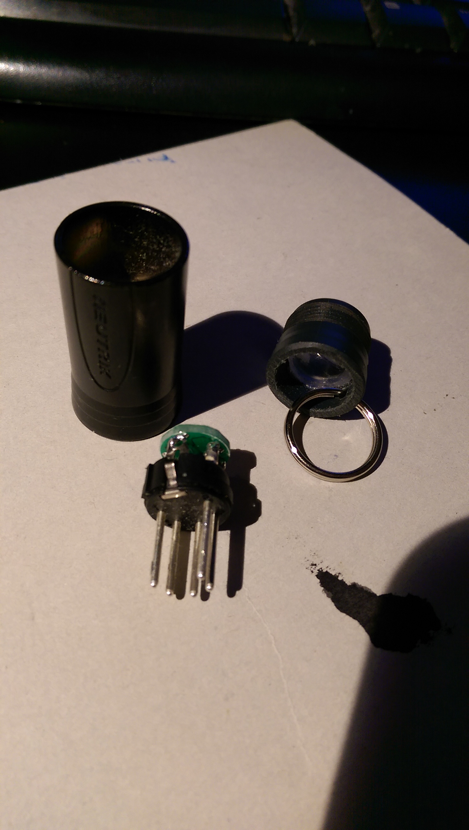

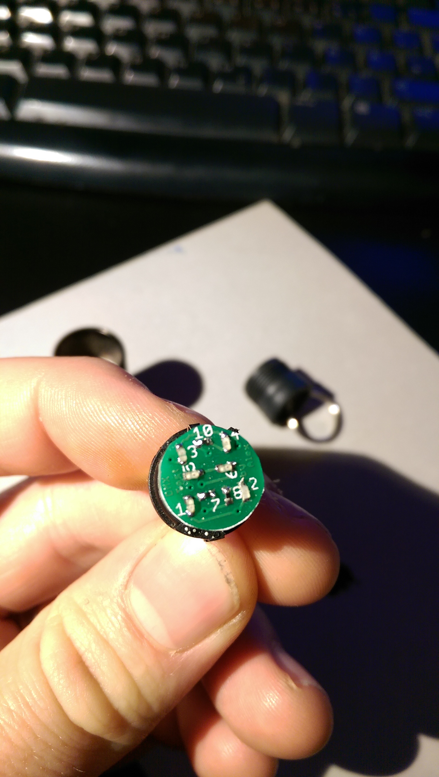

    Hey,
    nachdem nach langem Warten endlich die Platinen gekommen sind, wollte ich euch mein neustes Bastelprojekt nicht vorenthalten.
    Es handelt sich um einen DMX Tester für den Schlüsselbund. Er zeigt mit 4 LEDs den DMX-Status an, und kann 5 Zustände unterscheiden :
    kein DMX, DMX+ fehlt, DMX- fehlt, Schirm fehlt, alles ok.
    Zusätzlich sind noch 2 LEDs für Pin 4+5 vorhanden, da wir bei uns dort 24V für Kleingeräte zur Verfügung stellen.
    Aufgelötet ist das ganze in einem Neutrik Stecker, der kurzerhand abgesägt wurde. Damit kein Dreck in der Hosentasche reinkommt, ist hinten eine kleine Plexi-Scheibe eingeklebt.
    Falls jemand Interesse hat, sind noch einige Rohplatinen zu haben, da beim China-Hersteller doch "einige" auf die Mindestfläche gepasst haben... nur rundschleifen und SMD-löten muss man selbst machen.
    Liebe Grüße,
    Alex
