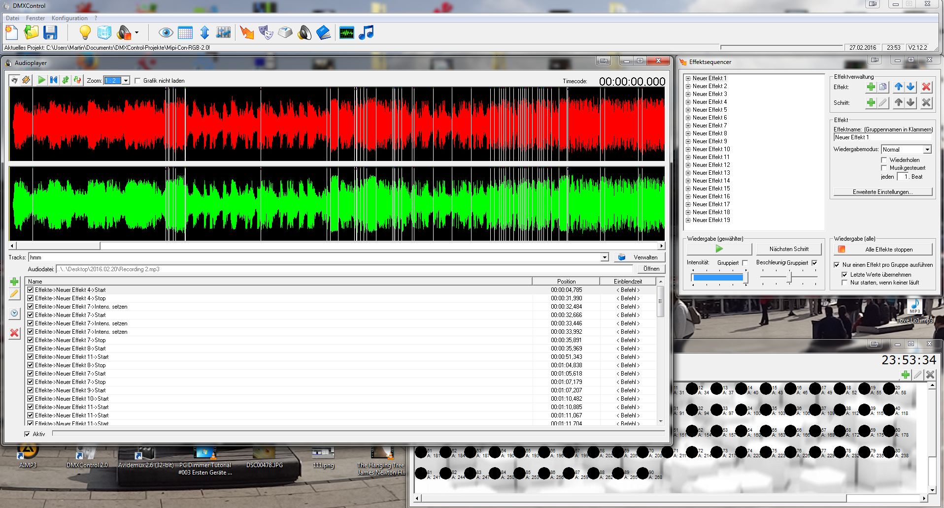

    Ich baue mir gerade eine Lichtshow mit dem Audioplayer. Wirbel also ordendlich im Effektsequenzer mit Effekten rum. Ich benutze nur RGB-Pars.
    Ich möchte ein "UV-Meter" darstellen mit ca. 30 RGB-Pars.
    Es sollen alle 30 Pars die Optik eines UV-Meters darstellen, alle Pars leuchten konstant ganz schwach in dem Spektrum von Grün über Gelb zu Rot. Bei von mir gewünschten Ausschlag gehen alle auf Max und gehen peer schnellen Lauflicht aufs letzte Grün zurück.
    Mein Problem ist, starte ich das schnelle Lauflicht (von Rot auf Grün) gehen die Pars mit dem stehenden gedimmten Licht aus. Und gehen erst wieder an wenn das schnelle Lauflicht durchgelaufen ist.
    Habe auch schon viel in der "Programmkonfiguration" unter "Ausgabe" mit den Häkchen rumprobiert.
    Schaffe es bislang nur so, das ich eine Szene starte, wo alle dauerhaft schwach im gewünschten Spektrum leuchten und kann dann meinen Effekt "drüberhuschen" lassen. Sieht so genauso aus, wie ich das gerne hätte.
    Nur bekomme dann später die gestartete Szene im Audioplayer nicht aus.

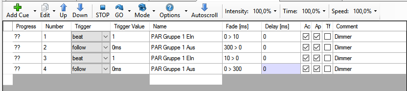

  • Ich befasse mich intensiv mit der Ansteuerung der LED-PAR's mit dem Audioanalyser.
    DMXC 3 Vers. 3.0.10.0
    Hier kurz was ich mit nachstehder CueListe erreichen wollte , bzw. erreicht habe.
    1. Led's reagieren ja extem schnell auf den Dimmer also habe ich ein Ausfaden hergestellt.
    Damit habe die krassen Bitzeffekte nicht sondern bewege mich Richtung Glühlampen-verhalten.
    2. Ausfaden alleine ist ja auch langweilig , also fadet die ganze Gruppe von Rechts nach links aus.
    3. beim 2 ten Takt genau umgekehrt , von links nach rechts.
    Auf die Cueliste habe ich den Beat gelegt.
    ( Wichtig ..hier keine Presets zu verbinden, ist noch ein Bug, sondern den Preset in den Programmer laden und zu Cue hinzufügen.)

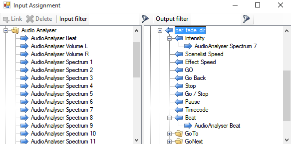

    Experimentell habe ich auch noch aus dem Spectrum die 7 ( ca. 100Hz) auf die CueListe -> Intensität gelegt
    dies nimmt auf der Liste alle dimmer runter, damit wird der nachlaufende Beat bei einem Musik-Stop sofort abgefangen
    und das Licht ist aus.
    Ich denke wenn man jetzt genug PAR's und Gruppen hat dann kommt man ohne Matrix der Sache schon näher.
    Leider habe ich noch keinen Weg gefunden die einzelnen Spectrum Frequenzen über Cues(lists) an die einzelnen PAR's zu schalten , ausser sie direkt mit den Dimmern der Geräte zu verbinden.
    auch das ist nicht schlecht. Nachteil ist das du die ganzen Verbindungen nicht mit einem klick wieder aufheben kannst.
    Vieleicht hilft es dir ...
    Gruß Uwe

  • Ich gebe euch mal mein PackandGo. Die Audiodatei habe ich nicht mit rein gemacht. Aber im Audioplayer ist auch noch nichts von mir gemacht.
    Starte in mein Projekt die erste Szene, und starte dann mal "Neuer Effekt2". Diese Kombi brauche ich dann mehrfach im Audioplayer eingesetzt.
    Dargestellt wird das dann auf einen LED-RGBStribe mit 90 LED´s drauf, wo ich jede einzelnde ansteuern kann.
    Gruß, Maddin

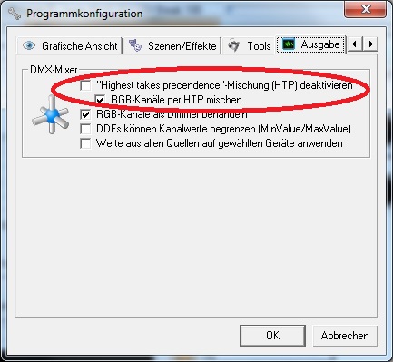

    Hierfür solltest Du die Kanalmischung von LTP (der letzte wert wirkt sich aus) auf
    HTP (der höchste Wert wirk sich aus) umstellen.
    Das findest Du unter Konfiguratio > Programmkonfiguration > Dann den Reiter Ausgabe und dort
    den Haken bei HTP Mischung deaktivieren rausnehmen
    und dann den Haken bei RGB Kanäle per HTP mischen reinmachen.
    Gruß Steff

  • Hi Steff,
    Du hast mein Problem richtig erkannt. Genau mit deinen Vorschlag bin ich auch schon weiter gekommen, (deswegen habe ich auch Prioritäten geschrieben).
    Aber löst noch nicht mein Problem. Nur wenn ein zusätzlicher Effekt einen stehenden Kanalwert überschreitet soll er den auch ausgeben. Aber soll ein schon stehenden Wert nicht unterschreiten.
