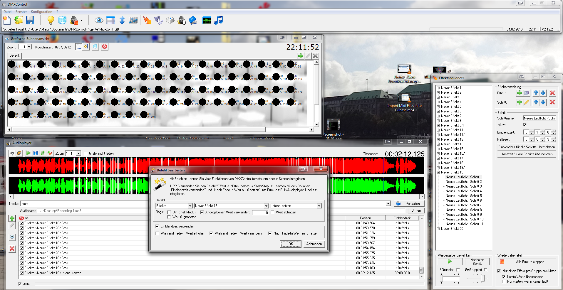

Befehl : Intensität setzen ?
    für die Häkchen hole ich mal ein kleinwenig aus. Ein Befehl ist ja eine Anweisung z.B. an das Audioplayer-Modul, die Musik abzuspielen etc. Daher hat ein Effekt eigentlich keine Einblendzeit, sondern nur eine Haltezeit (wie will man z.B. den Befehl an den Audioplayer einblenden?). Es gibt allerdings auch Befehle wie die eben Intensität, die man sehr wohl "einblenden" kann. Deshalb gibt es unten die Haken Einblendzeit verwenden. Und entsprechend die Richtung, in die gefadet werden soll. Wenn du diese Haken setzt, erscheint eben doch eine Einblendzeit, über die du das steuern kannst. Ich habe das z.B. in einem Demo-Projekt so verwendet (dieses findest du hier, in meinem Post). Da kannst du dich daran orientieren (in dem Effekt, der dke Lautstärke setzt.
    es wäre auch möglich einen Auseffekt zu "bauen".
    Entsprechende Kanäle auf 0.
    Als Effekt mit einer Szene ohne Wiederholung.
    Hier eine Einblendzeit definieren,
    die hier dann dadurch zu einer Ausblendzeit wird.
    In den Effekt den Du ausblenden möchtest unter erweiterte
    Einstellungen > Button "beim beenden" diesen Aus-Effekt eintragen.
    Gruß Steff
    Am Ende wird alles gut !
    May the light be with you
  • Danke für deine schnelle Erklärung!
    Dein Demo-Projekt hat mir jetzt nicht komplett weitergeholfen, aber deine Erklärung schon sehr.
    Habe jetzt einfach ein zusätzlichen Effekt gebaut, der die gewünschten Kanäle runterfadet und den laufenden Effekt nach Abschluss beendet.
    Klappt so super!
    Danke!
