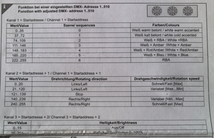

    Kann ich nun die XML von dem Stairville, ein bisschen abgeändert nehmen?
    Ich habe das Datenblatt mal angehängt.
    Noch blicke ich nicht so durch, bei dem XML, aber ich beschäftlige mich schon damit.

    Die XML sieht hat alle drei Funkrionen, wobei ich die Werte nch nicht so richtig verstehe.

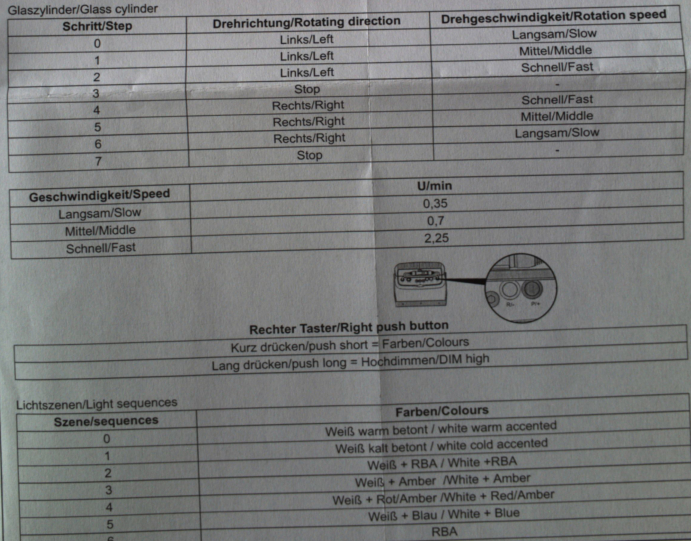

    Ich habe noch eine weitere Seite aus der Anleitung gescannt, vielleicht hilft es ja?
    Gruß Keith

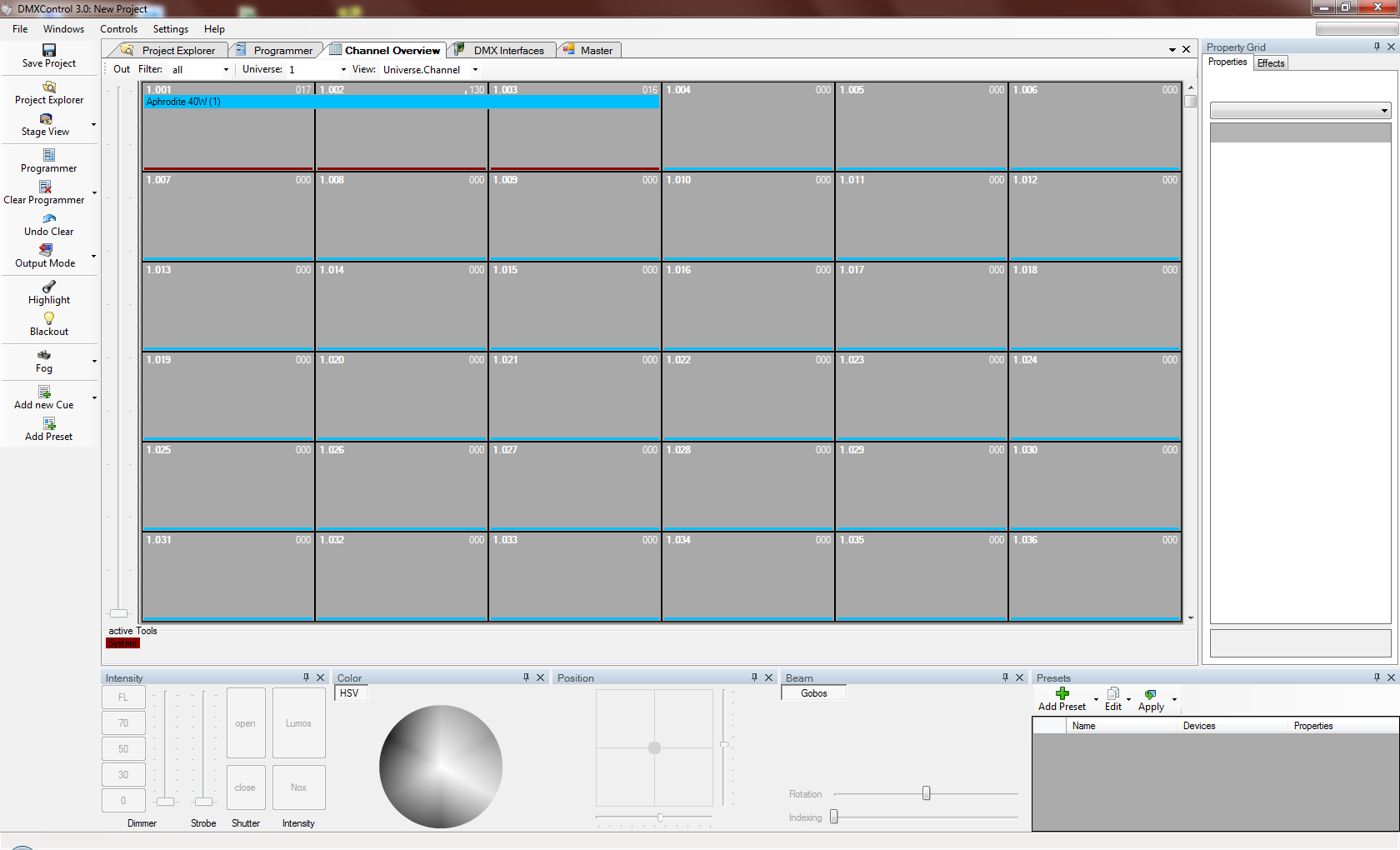

    kannst du mal bitte ein Bild von der Channel View in DMXControl machen? Dann können wir sehen, was da ausgegeben wird.
  • Bei dem was du auf dem Bild aus der Software ausgibst sollte sich die Walze nicht drehen und kein Licht rauskommen.
    Ich vermute gerade das entweder an der Lampe eine falsche Einstellung ist (Wobei du ja gesagt hast das es da keine extra Einstellungen gibt...), oder dein Adapter von 3 auf 5 Pol hat nen Fehler, z.B. Pins vertauscht, bzw. an die falschen Stellen gelötet, oder vergessen die Masse anzuschließen..., das ist allerdings schwierig aus der Ferne zu beurteilen.
