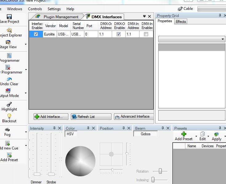

Hallo Ferdimax,
machen wirs doch ganz einfach: Wie wärs, wenn du uns mal dein Projekt und ein Bildschirmfoto deiner Konfiguration (Interface-Einstellungen und Interface-Übersicht) zur Verfügung stellst? Sonst glaub ich fischen wir noch weiter im Trüben.

Ok hier ist das Projekt und der Screenshot:
Hi,
also soweit ich das sehe, könnte das Problem sein, dass der Port auf 0 gestellt ist.Hast du im Gerätemanager von Windows (Systemsteuerung) den richtigen COM Port rausgesucht und in den Interface Settings eingetragen?
