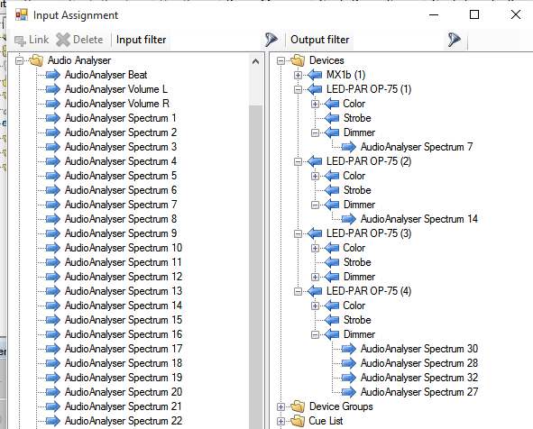

  • Hallo hier mal ein Paar Infos zum Audioanalyser:
    BPM Ist schön , aber nicht "aus dem Inhalt" sondern berechnet .. alles nicht wirklich gut .
    BPM Bei Rock musik ... ganz schwer ...
    Hier mein Ansatz : Erst ein mal eine Unbahängige Soundquelle verwenden !!
    Hier Eine Soundblaster .. die im Rechner "angezapft wird" (mithöhren)
    Der Ton wird dann zur PA geschickt hier wird er abgemischt und zu den Endstufen geschickt .
    Klartext : Das Licht Steuersignal ist nicht Lautstärke abhängig. Frequezen könnte ich hier sogar noch dezent anpassen,
    um sie dann an der PA wieder weg zu nehmen.
    EIN BEISPIEL ( funktionstüchtig )
    Musik Player an ... und Analyser starten
    Und nun hier meine Assigsin's ... daraus ergibt sich eine EXAKTE wiedergabe von BEAT und natürlch eine Abhängigkeit von dem INHALT des Musikstücks ....
    Die Darstellung ist natürlch etwas von der Musikart abhängig.
    Das Ganze wird natürlch mit eine größeren Anzahl PAR's immer softer und genauer.
    Eingendlich wird das Spectrum abgebildet über den Dimmer der PAR's
    Den Beat pulse kan man auf separate Lampen legen .... und das gleichzeitig ! Dann merkt man wie ungenau er ist.
    Und noch ein Trick !!!
    1. Jedes Preset der PAR Gruppe inklusive der Effekte ... Farbzuweisungen , Rainbows, Lauffarben usw oder andere Fabefekte können zur Laufzeit geändert werden.
    2. wenn nun das STOBE vorsichtig ( über dieGruppe) hinzu fadest wird in der Kombination ein HARD-Flash Effekt daraus der aber immer noch mit der Musik arbeitet .....
    Wenn man die Funtion "schaltbar" machen möchte dann hier nachschauen...
    Probier es aus.
    Grus Uwe
    Edited 4 times, last by hothand (March 7, 2016 at 11:28 PM).
  • nach dem bild zu urteilen, sucht er das aus dem dropdown-menu unter device aus
    ich hab zur auswahl 4optionen:
    audio2 dj (native instruments)
    asio full dublex
    generic low latenca asio
    mic- usb codec (tonpult mit interface)
    die soundkarte auf´m mainboard wird nicht angezeigt
    Edited once, last by Lichtfuzzi (February 10, 2016 at 1:40 PM).
