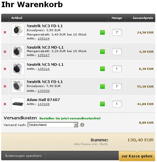

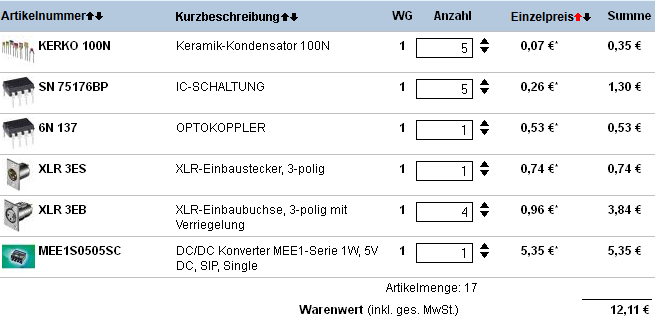

  • Man kann das halt so und so bauen. Ich hab die Variante von PCDimmer gebaut (die letzte Version, wo auch zwei Bilder vom Aufbau zu sehen sind). Galvanische Trennung zwischen Eingang und allen Ausgängen gemeinsam reicht mir.
    Hat alles in allem 10 Euro gekostet (NoName-Steckverbinder vom Reichelt) und erfüllt bisweilen seinen Zweck.
    Habe aber zur Not auch noch ein paar von LSC rumliegen, da sind alle Ausgänge galvanisch getrennt.
  • Hm, da kann ich nicht widersprechen. Ich glaub die Stecker waren damals noch etwas billiger, dann kommt das wieder hin. Netzteil "hat man rumliegen". ;)
    Als Gehäuse habe ich so eine 100x100mm-Verteilerdose vom Hornbach genommen, die war billig (1€ oder so), ausreichend robust und die Löcher haben genau für D-Size-Steckverbinder gepasst.
    Aber du hast natürlich völlig Recht, selbst der Stairville hat schon den Vorteil der kompletten elektrischen Trennung, überall 3- und 5-polige Anschlüsse und ist halt einfach robuster verpackt. Da muss man nicht unbedingt selber was basteln, speziell, wenn man wirklich alles kaufen muss und so Kleinkram wie Loch-/Streifenrasterplatinen, Netzteil, Spannungsregler etc. nicht rumliegen hat.
