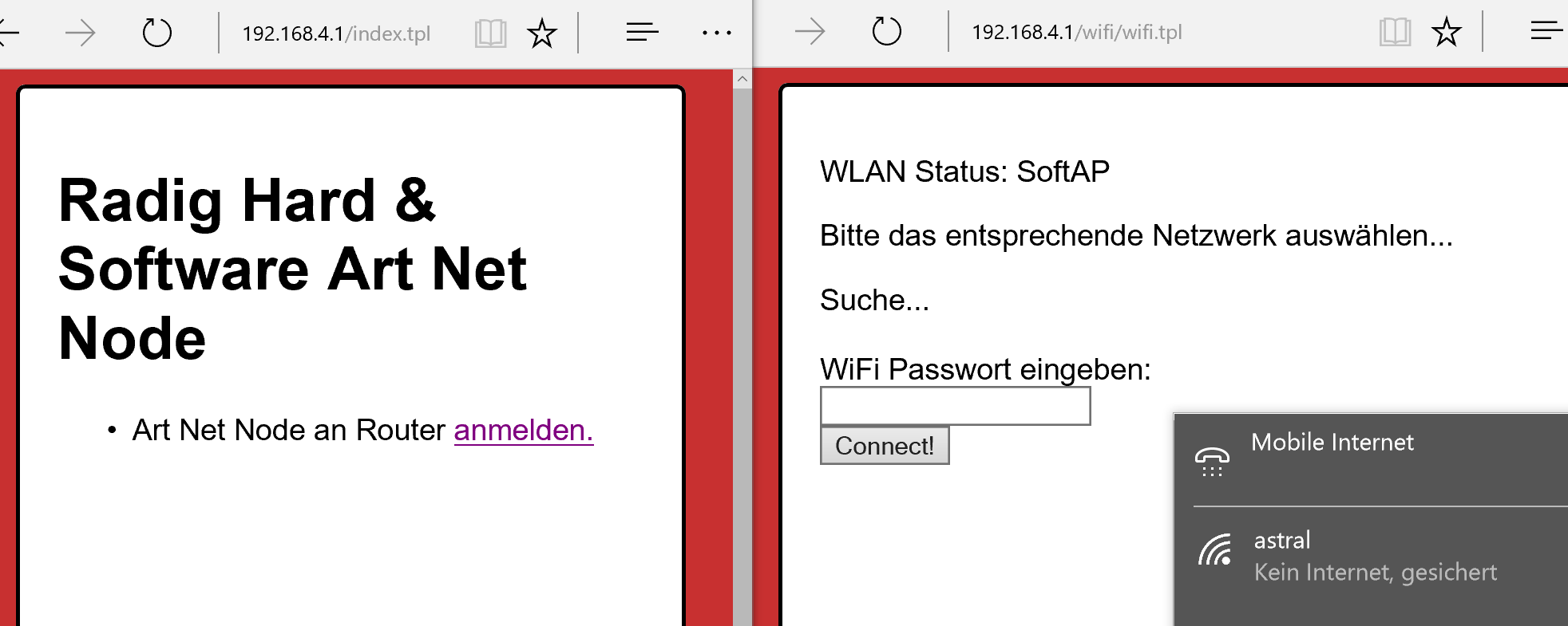

  • Bei der Demo die ich bisher verteilt habe, ist der AP mit WPA2 verschlüsselt mit einen von mir vergebenen Passwort. Das kann aber in der finalen Version vom User geändert werden. Sollte der User das Passwort vergessen haben, gibt es ein Default Taster.
