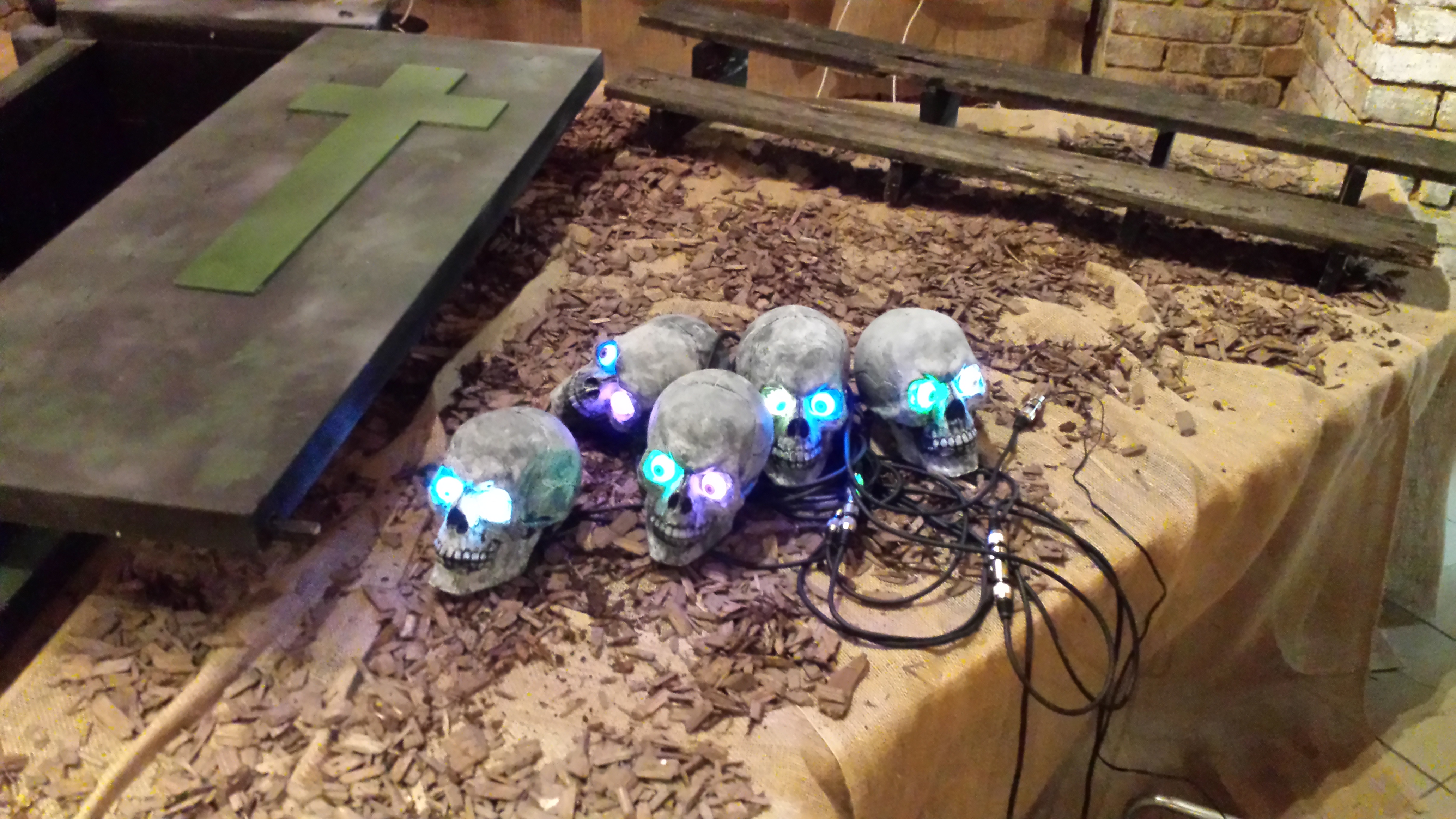

    Davor 10 Grablichter die abwechselnd blinken und verstreut

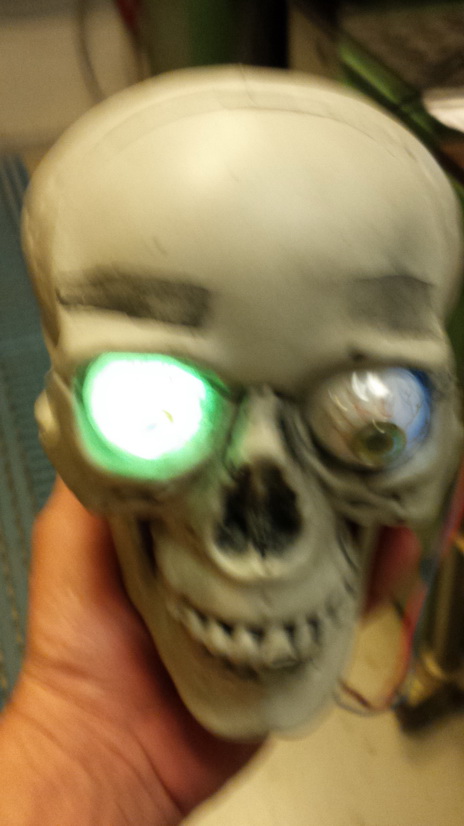

    10 Toten Köpfe mit Flacker leds.

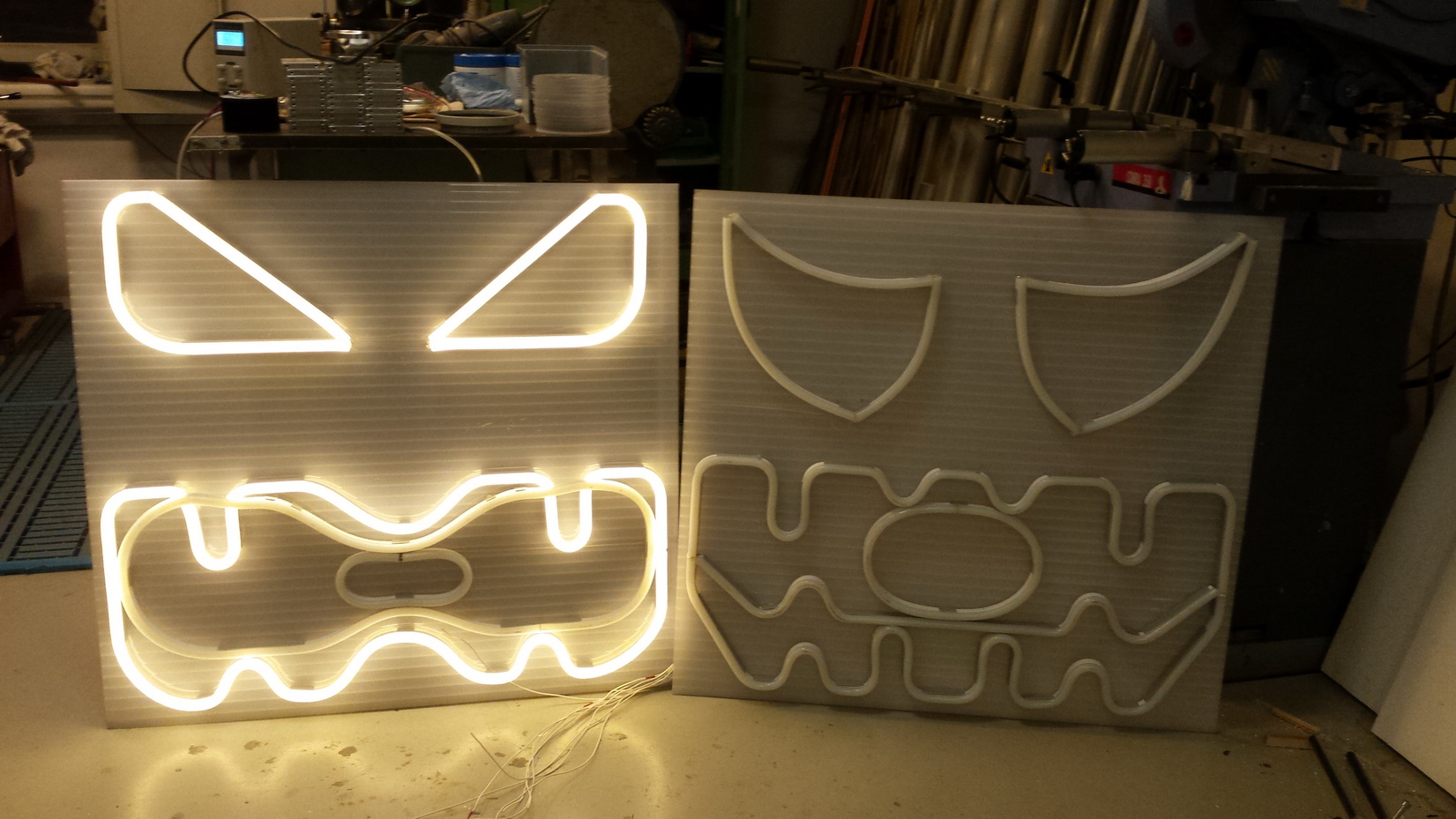

    Die Gesichter bekommen noch Stripes als Umlandung .
    Sind 10 Stück RGB somit 30 Kanäle .

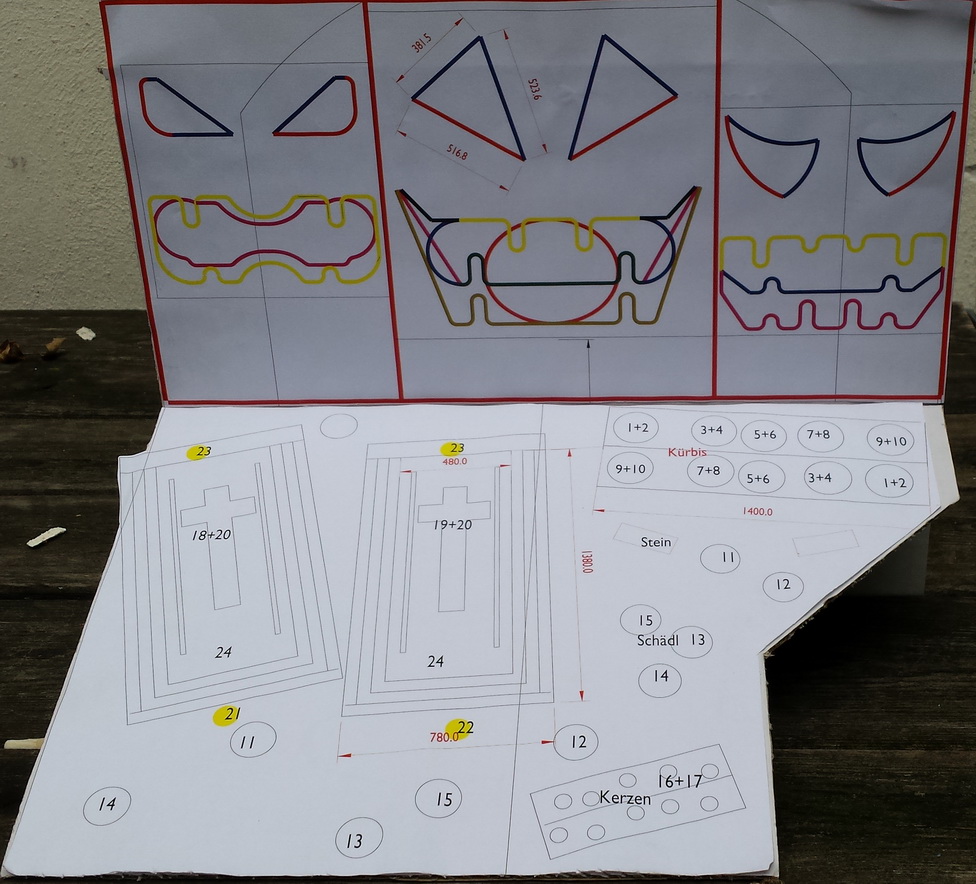

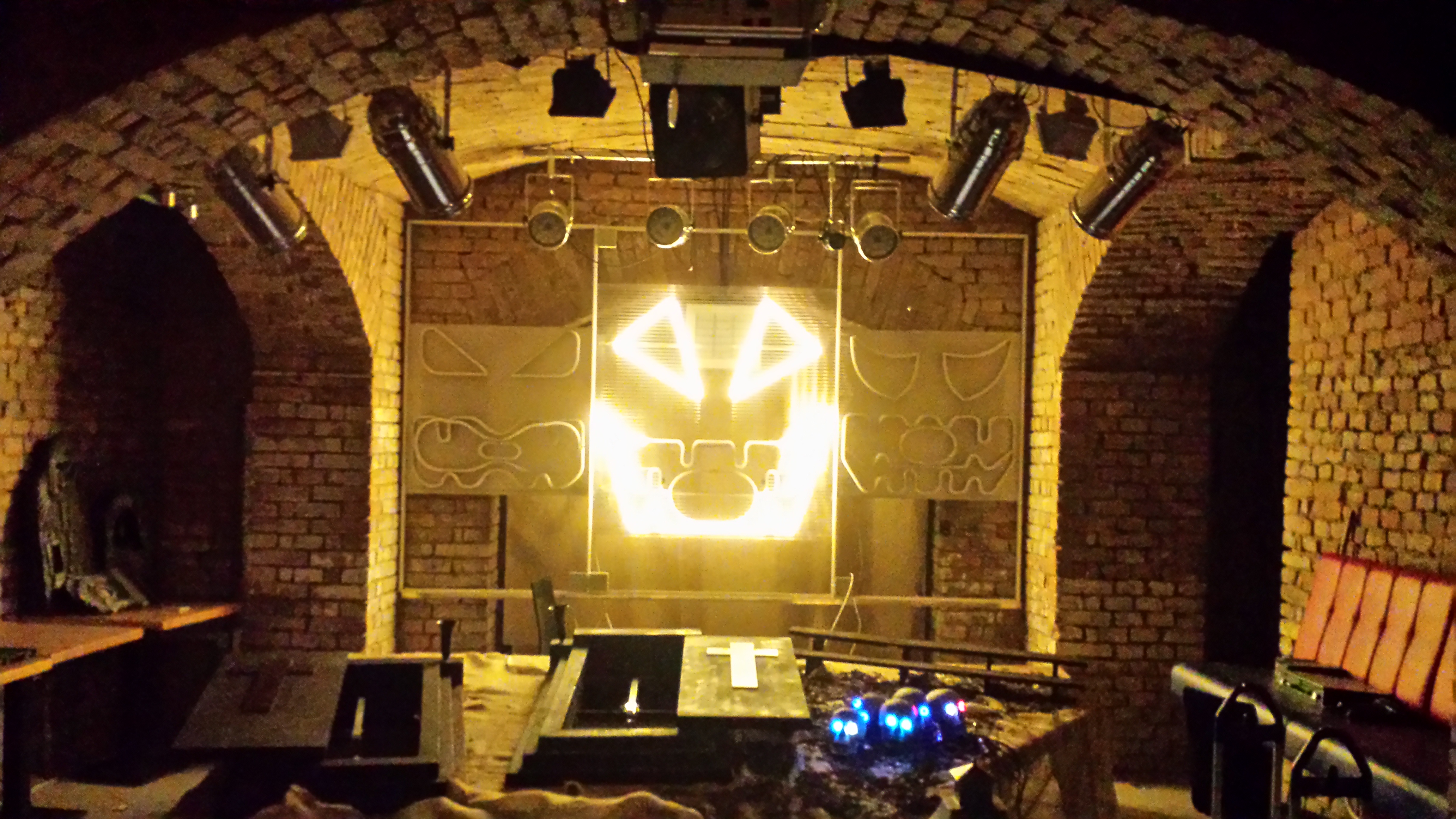

    Foto von kleinen Plan ist dabei Bühne ist Breit 3400 mm und
    die Tiefe 2500 mm .

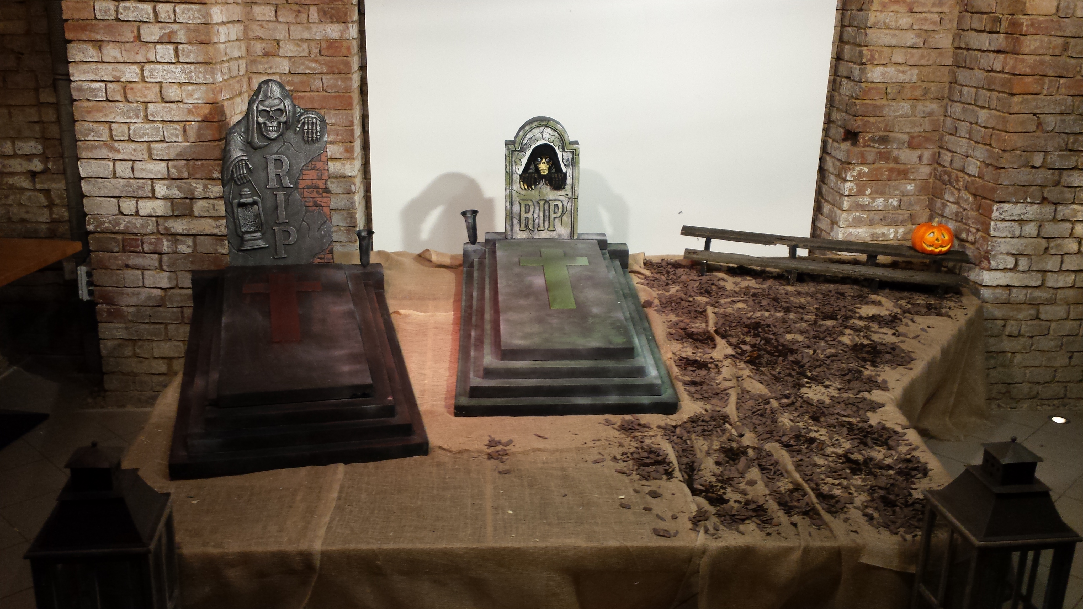

    Heute wird alles aufgebaut Fotos folgen .

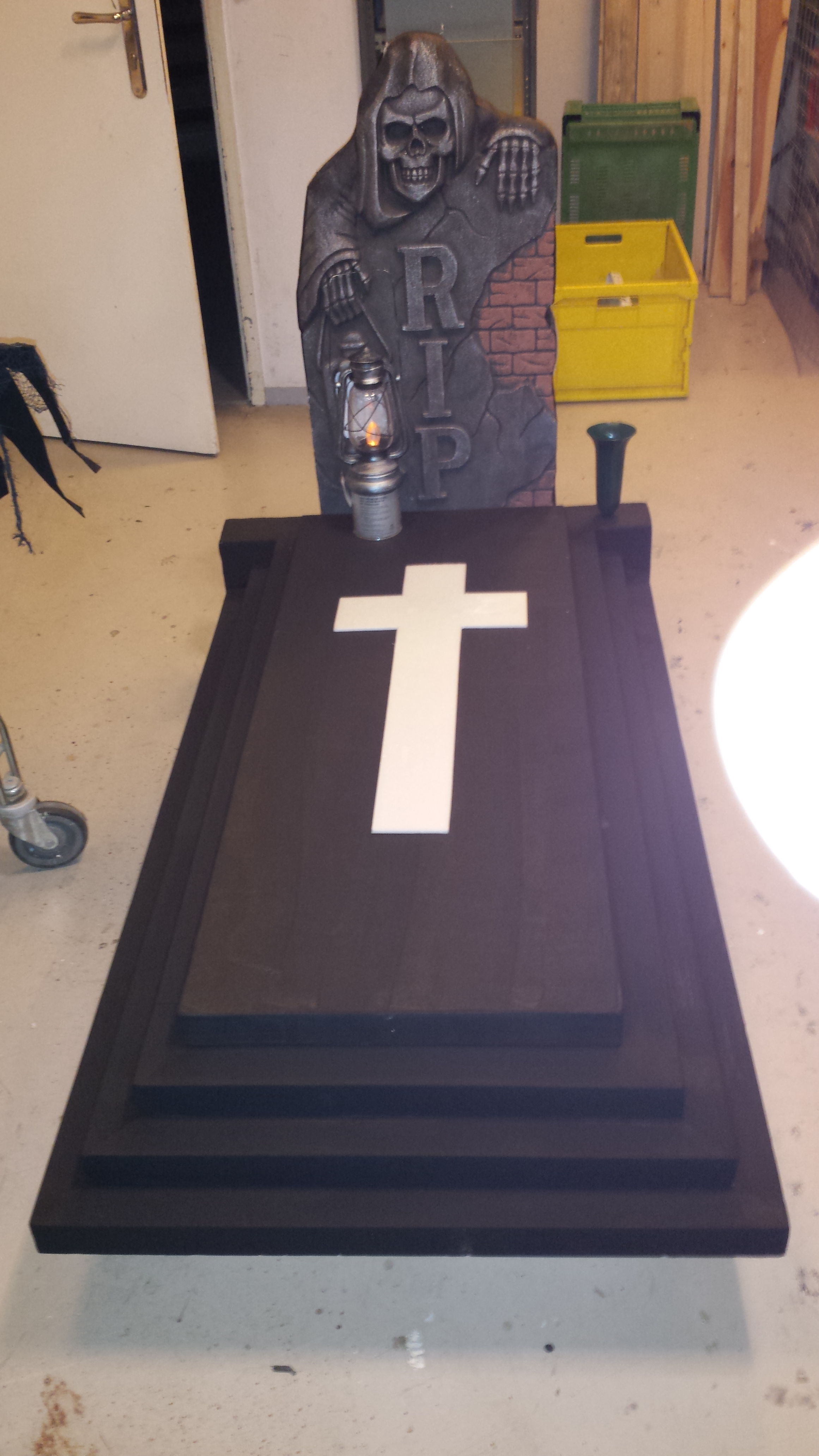

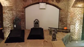

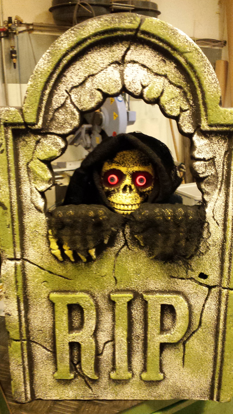

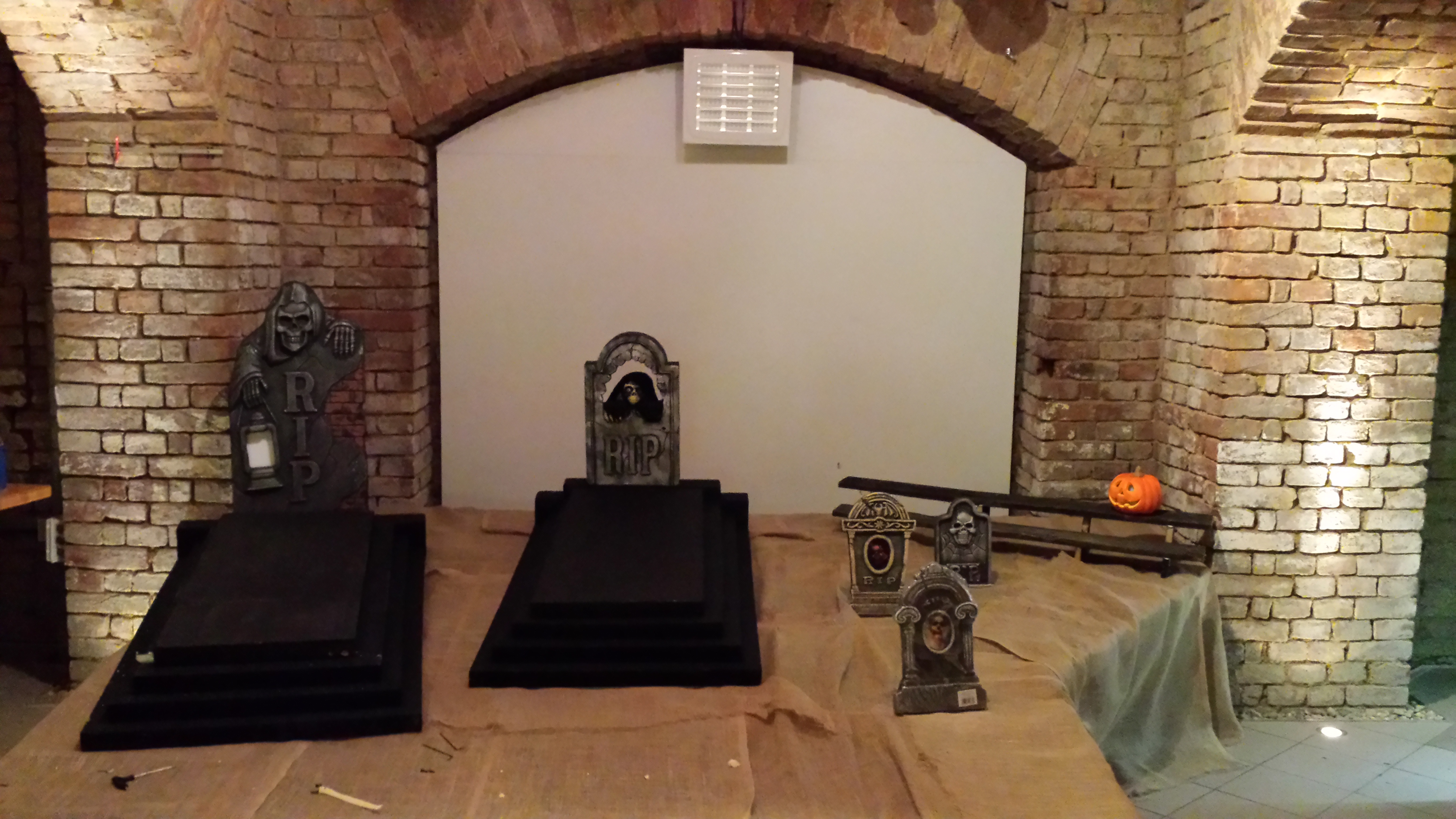

    Heute sind die schwierigsten Dinge erledigt . Die beiden Särge tuen was sie tun sollen ,über DMX , Einige Deko ist noch nicht 100 % fertig aber das sind nur mehr ein paar Handgriffe.
    Ein DMX 27 Kanal Umsetzer samt Trafo nervt da er immer den Trafo ausschaltet ,habe aber genügend Teile auf lager um zu tauschen .
    Zu den Programmen zu den 10 Songs die wir Zeigen wollen wird uns Arno noch helfen ,somit sind wir zu dritt und haben noch zwei Tage (und Nächte ) zeit bis am Freitag um 18:30 die ersten Kids kommen und dann um 22:00 endlich die Erwachsene mit der Part beginnen können .
    PS: der Link zu den Särgen https://www.dropbox.com/s/ewjwpvba6daj….42.28.mp4?dl=0
