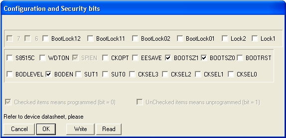

  • Wie flashst Du den Controller im eingebauten Zustand? Das Interface hat doch keine ISP-Schnittstelle.
    Dito: Raus damit und im externen Programmieradapter bespielen. Die Fuses sind so zu setzen wie im Projektarchiv beschrieben, um sich eben nicht auszusperren (externer Takt), weil viele Adapter keinen externen Taktgeber, sondern nur einen externen Quarz haben. Der Atmega läuft trotzdem mit dieser Konfiguration einwandfrei.
    Dass die Fuses bei PP invertiert gesetzt werden müssen, setze ich als bekannt voraus. Die letzten vier Kästchen CKSEL0 bis 3 dürfen also nicht mit Haken versehen werden.
