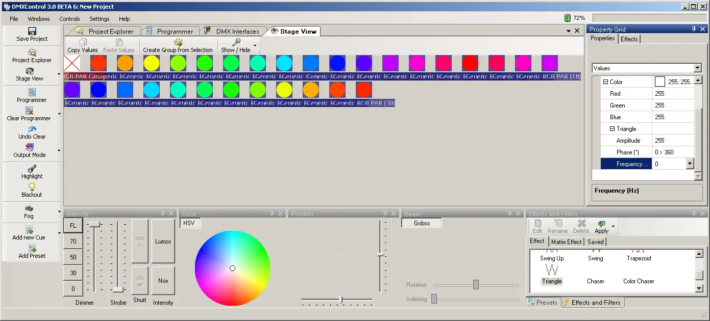

    Ähm, man korrigiere mich, aber zumindest was den Sägezahn auf die Farbe angeht sollte dieser den Farbkreis quasi einmal umrunden:
    [Blocked Image: http://www.dmxcontrol.de/mediawiki/images/thumb/DMXC3L05_propertyPanels.JPG/600px-DMXC3L05_propertyPanels.JPG]
    Warum der Sinus das tut was er tut kann ich damit aber nicht beantworten. Ich weiß nur, dass er dann früher mal überproportional viel einer bestimmten Farbe angezeigt hatte. Aber das war meiner Erinnerung nach rot und nicht schwarz. ;)
    Das ist also eher im Bereich "Bug" als "Feature". Aber bitte möge das jemand kommentieren der sich besser erinnern kann oder sich mehr auskennt.

  • Offensichtlich ist hier aber mehr Intelligenz(?) dahinter, denn es kommt ja ein Regenbogeneffekt zustande, statt einer weißen Rampe.
    Weiß jemand was da intern passiert, wenn ich den 1-dimensionalen Sägezahn Effekt auf die 3-dimensionale Farbeigenschaft anwende?
    Nö, so viel "Intelligenz" ist das nicht - wie Hoc sagte, wird einfach der Farbkreis "umrundet", d.h. einmal außenherum um den Farbkreis gegangen - der Winkel ist auch wieder eine eindimensionale Eigenschaft.
    Wenn du eine weiße Rampe willst, dann musst du die Farbe auf weiß stellen, und den Sägezahn auf die Intensität der Gruppe legen.
