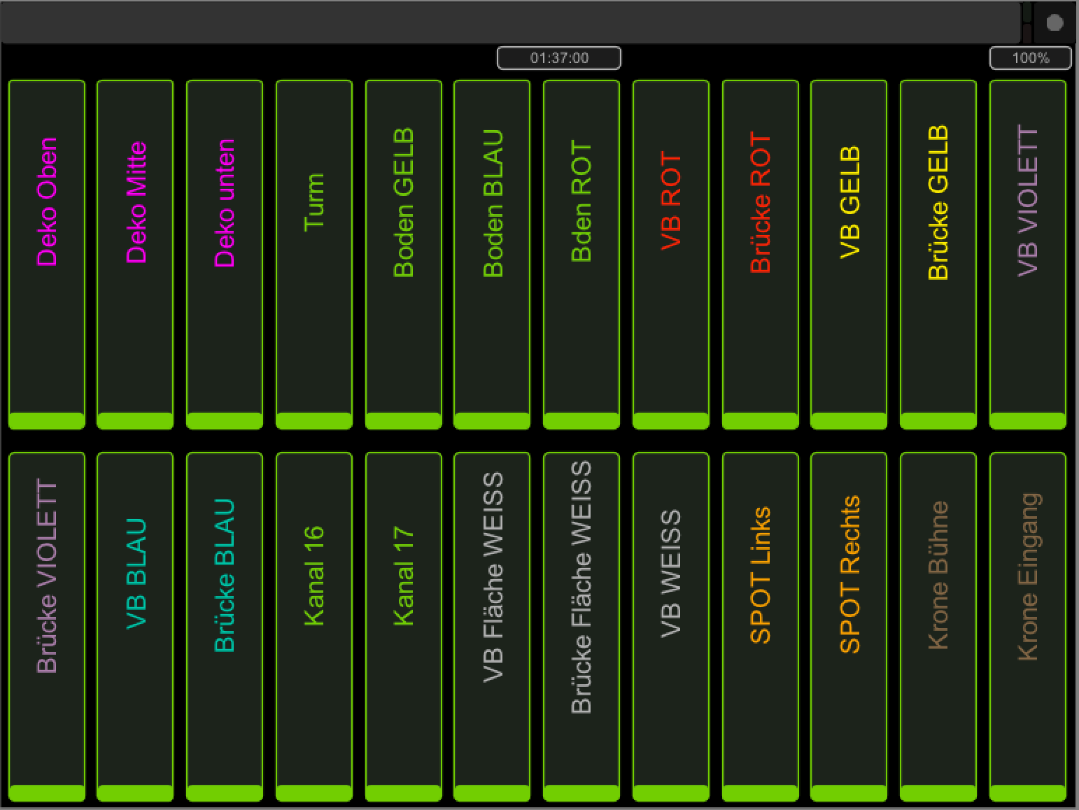

    Ebenfalls kann ich TouchOSC empfehlen, bei der man sich selbst Fader, Tasten,... in einem Layout auf dem Bildschirm von iPad,iPhone und Android gestalten, wie du es benötigst.
    Mal als Beispiel hier von mir für die Festinstallation der Stadthalle bei mir in der Nähe:
    Die Befehle gehen dann vom iPad über WLAN zum PC und mit dem OSC Plugin in DMXC rein, dort kann man die Befehle dann, wie auch DMXin, auf verschiedene Steuermodule zuweisen...
