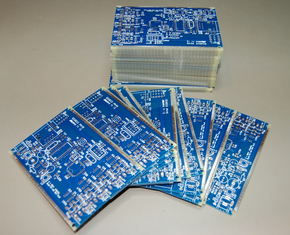

Die Platine ist grad eben angekommen, vielen Dank!
Freundliche Grüße
Stefan

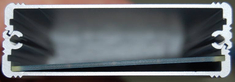

Hier mal mein Gehäuse!
Es fehlt noch der Ethercon-Stecker, der Netzschalter und die Display Taster Leiterplatte
Welch Platzverschwendung
Ich ärger mich, dass 19"-Leergehäuse entweder metertief sind, oder unbezahlbar.. Hab was mit 140mm Tiefe (perfekt) gefunden, aber bei 65€ vergeht einem schon wieder die Lust....
