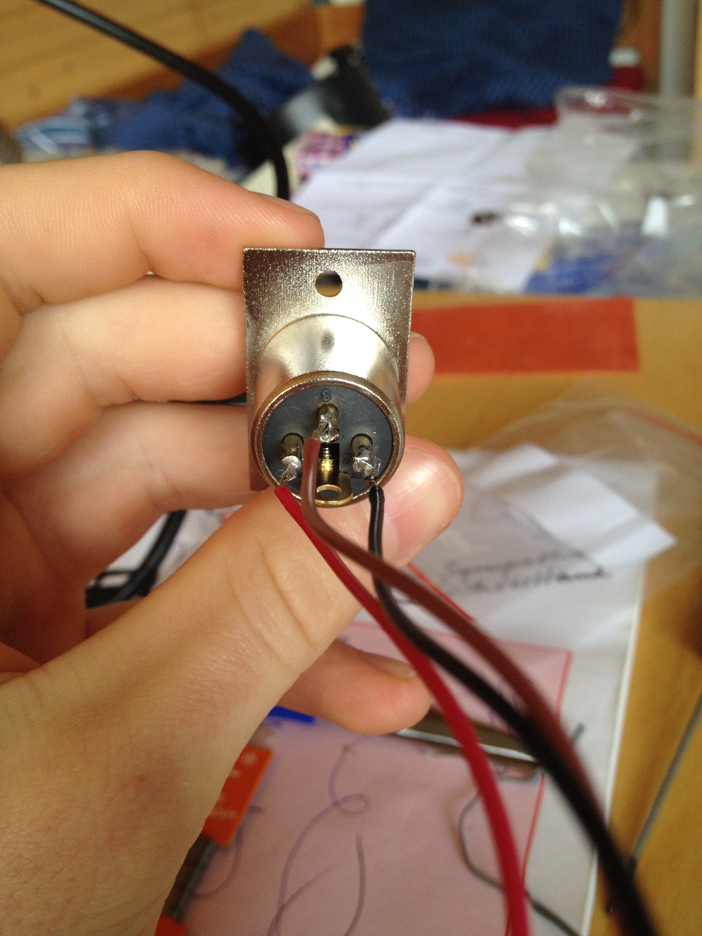

    Wir haben mehrmals + und - /Masse vertauscht (aber eigentlich schon am Anfang die Dmx Belegung bei Ulrich Radig nachgeguckt!)

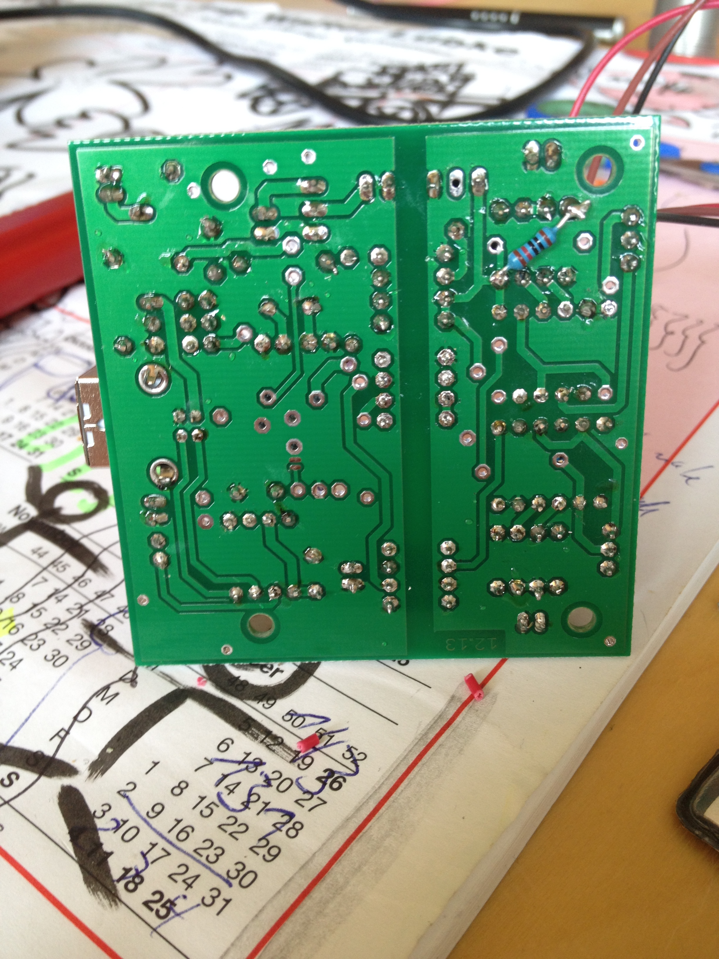

    Im Anhang habe ich mal 3 Bilder der Platine und des Steckers angehängt.

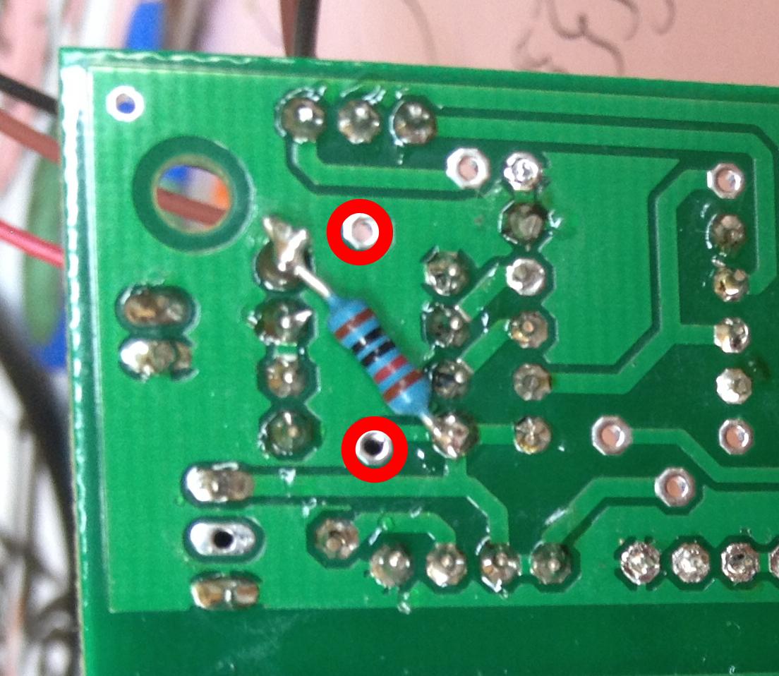

    habt ihr das Interface im richtigen Modus? Also in einem Modus der DMXIn unterstützt. Was mir außerdem auffällt (aber wohl nichts mit der Funktion des DMX In zu tun hat) ist das der 10KOhm Widerstand der auf der Unterseite verlötet ist, gar nicht da hin gehört, da du ihn oben aufgelötet hast. (Ist der, der schräg am Sokel ist und keinen Bestückungsdruck hat)

    Das mit dem Wiederstand ist uns jetzt bei dem 2. Interface auch aufgefallen- trotzdem hat ja das Interface grundsätzlich funktioniert ;)

    Meine Vermutung ist immer noch, dass wir die Belegung der Lins am Stecker Falsch haben- wobei wir diese eigentlich schon in allen Varianten probiert haben
    ich hab mir grade mal den Schaltplan angeguckt und der Widerstand schein ein einfacher Pullupwiderstand zu sein. Da du ein zweiten paralel eingelötet hast, sorgt darfür das der Gesamtwiderstand halb so groß wird (also 5KOhm). Sollte also kein Fehler erzeugen. Würde ja sowie so DMX Out betreffen.
    Ich habe mir grade die Belegung angeguckt und die müsste richtig sein. Es schein so als würde es woanders dran liegen? Kann es sein das der DMX Trebier kaputt beim verpolen keaputt gegangen ist? Du könnest einfach mal den Treber von In mit dem vom Out tauschen.
    Tim
    ich hab mir die Belegung auch angeschaut. so wie ich das sehe
    ist die richtig. Auf Seite 15 der des PDF der Bau- und Bedienungsanleitung
    steht auf der Platine die Klemmenbezeichnung und neben der Platine die
    Belegung des XLR Steckverbinders. (Fals Ihr das noch nicht gefunden habt)
    Die Platine die Ihr da vorliegen habt ist eine neuere Version die in dem
    PDF noch nicht drin ist. Die beiden Lötpunkte unter der Platine die ich
    rot markiert habe sind jetzt dafür vorgesehen.
    Der Widerstand hängt auch am Ausgang und sollte nichts mit dem DMX-In
    tun haben. ICs sind, soweit ich das erkennen kann, richtig rum.

    P.S. Da sind unten auf der Platine auch noch ein paar Lötpunkte die nicht
    so schön aussehen. Eventuell kalte Lötstellen ?

    mal abgesehen das Du den einen 10K Widerstand 2 mal drin hast, hast Du einen anderen 10K Widerstand vergessen.
    Schau mal auf die Leiterplatte neben dem Prozessor (Bild 2 {das in der Mitte} rechts oberhalb) da ist ein Pin markiert und im Plan sollte da der Widerstand auch drin sein.
    Ohne diesen Widerstand wirst Du nichts empfangen!
