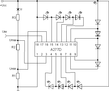

  • The Butcher,
    das mit der LED Bar ist total einfach 1x IC 3x Widerstand 12x LED
    Hatte es damals noch mitm A277D (DDR) aufgebaut.
    google mal danach
    http://www.roebenack.de/content/lauflicht-mit-a277
    mfg maik
    da ist halt wieder das kostenproblem ch habe zwschen 16 und 32 fader am pult 2xic kostet um die 10€ macht zwischen 80 und 160 euro
    und das ist mir für ein gimic to much
