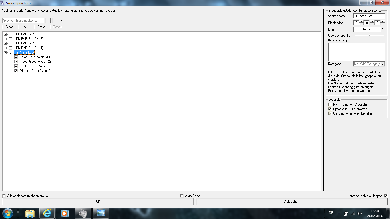

    Ich hab mal ein Screenshot mit Beispiel gemacht:
    Als erstes musst du den Hacken bei Alle Speichern rausnehmen (Grün Markiert). Dann wählst du die Kanäle aus die Gespeichet werden sollen. Ich hab hier mal ein LED Lauflicht gemacht, also musst du alle LED-Frabkanäle speichern. (Rot Markiert). Die Kanäle die nicht gespeichert werden sollen (Blau Markiert) musst du abwählen. In deinem Fall, alle Kanäle des Triphase.

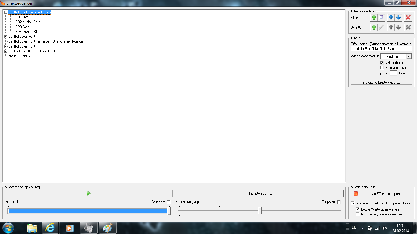

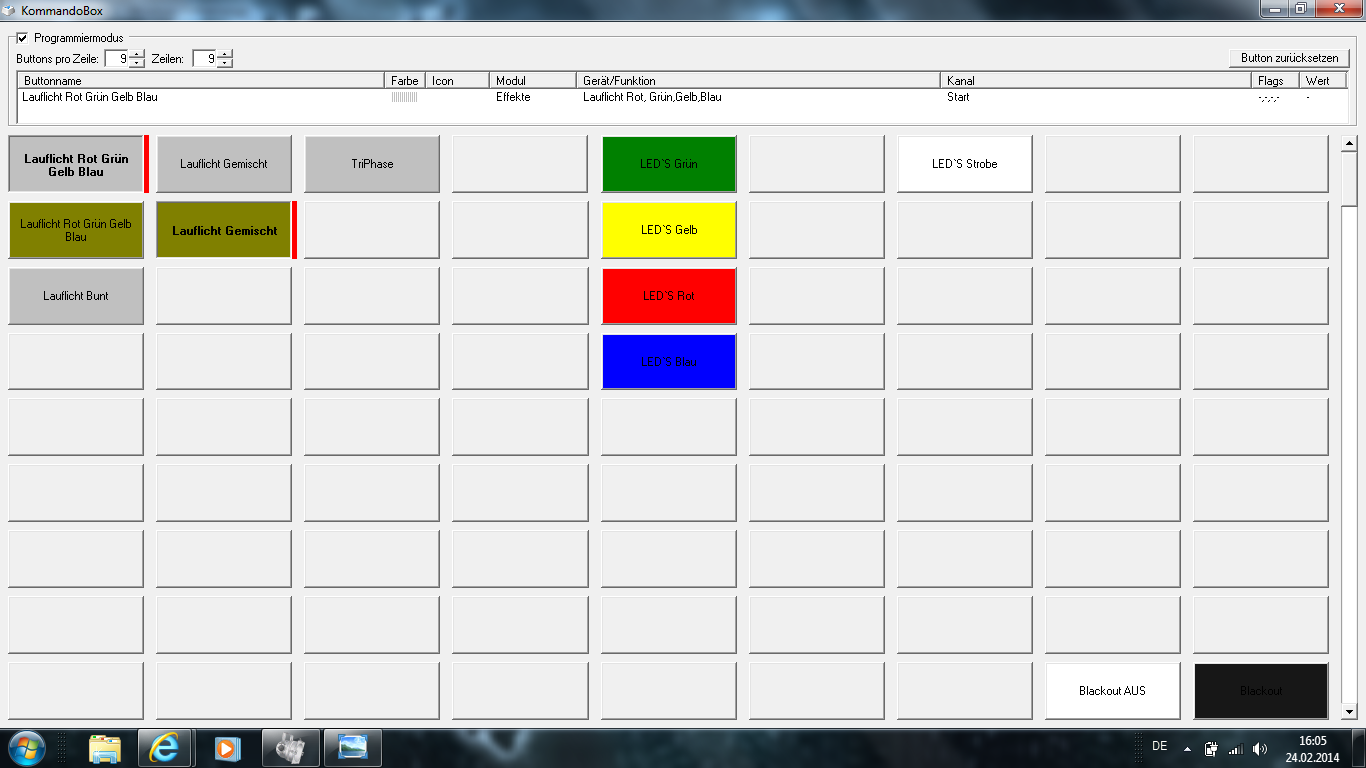

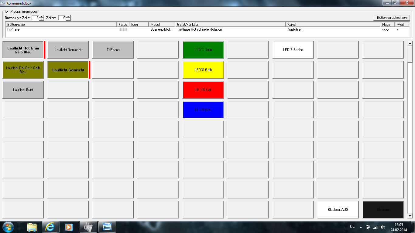

    du musst uns schon ein paar mehr Infos geben, damit wir dem Problem auf den Grund gehen können. Mit deinen bisherigen Infos kann es an Vielem liegen. Mach am Besten einmal ein paar Screenshots von deinem Effektsequenzer, einer Szene eines Effektes und der Kommandobox-Buttonkonfiguration. Sonst können wir hier echt nur raten (was tim14996 ja teilweise schon gemacht hat ;))
    also ich kann hier noch nicht wirklich erkennen, woran es liegt. Du hast zumindest in der gezeigten zu speichernden Szene in deinem erste Bild alles richtig gemacht. Wenn die anderen Szenen genau so gespeichert sind (nur eben alle LEDs aktiv und der TriPhase deaktiviert und auch "Alle speichern" deaktiviert ist) ist alles korrekt. Vielleicht kontrollierst du das trotzdem noch einmal bei allen Szenen, denn schon einer LED-Szene, bei der der TriPhase gespeichert ist, löst diesen Effekt aus (genau so umgekehrt bei den LED-Szenen).

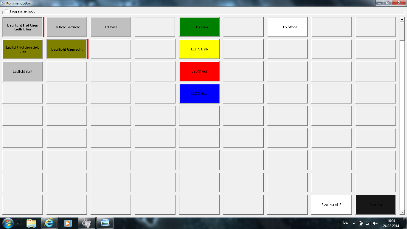

    Wobei ich wirklich vermute, dass da noch eine einzelne Szene dazwischen funkt, denn laut deiner Kommandobox können beide Effekte gleichzeitig aktiv sein (sonst wären nicht zwei rote Striche neben den Effekt-Buttons, sondern nur einer). Schaue trotzdem noch einmal nach, ob dann auch wirklich beide Effekte laufen.
