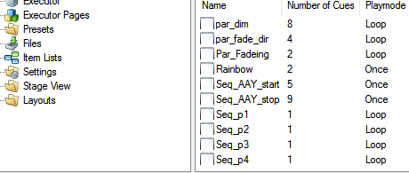

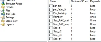

    1. Es "muss" für jeden PAR einzeln eine CueListe erstellt werden, dort kommt eine Cue mit je einem PAR rein , Dimmer auf 100% ( keine Farbe )
    In meinem Testaufbau also 4 CueListen genannt Seq_p1 - Seq_p4
    Hier der Ihnhalt von Seq_p1 die anderen sind je PAR die gleichen ..Mode = loop

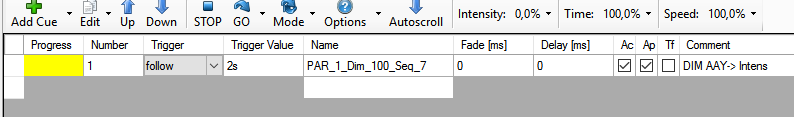

    Ein "Gerät" Dimmer 100% in den Programmer und dann als Cue hinzufügen.
    Danach Programmer löschen nächstes Gerät -> Dimmer 100% usw.....

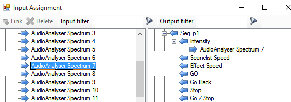

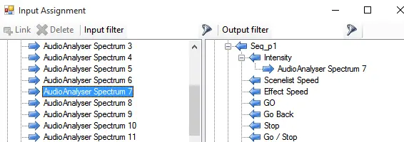

    2. Nun muss jede CueListe mit dem Spectrum verbunden werden , hier muss der AAY am start sein und in meinem Beispiel auf 32 ( Default) Frequenzen eingestellt sein.
    Nun kann man über die Settings -> "Input assignments" die AAY -> Spectrum Frequenzen von 1 bis 32 den CueLists Zuweisen und hier mit "Intensity" verbinden.
    Damit steuert nun die Frequenz alle Dimmerwerte der gesamten Cueliste an, aus diesem Grund ist hier nur "ein" Gerät ( Cue ) in der Liste.

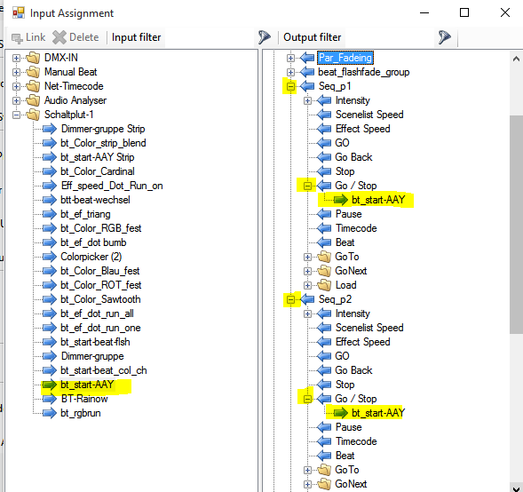

    4. Nun haben wir alles zusamen und benötigen noch den Start und Stop.
    Hier nun der Start der CueListen:
    Diese können nun alle mit einem Button verbunden werden können. ( Button Toggle = True ...Schalter )
    Dieser Button muss zuvor im SoftDesk erstellt werden.
    5. Nun halten wir das ganze wieder an.
    Der Button arbeitet wie ein Schalter , und stoppt die Listen automatisch bei erneutem Klick.
