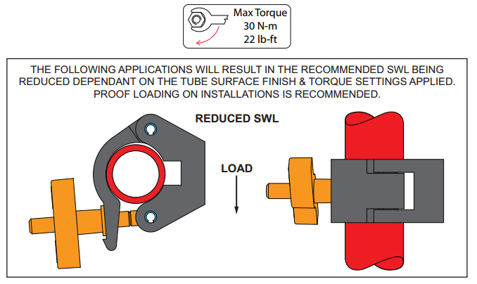

  • Gemäß Anleitung für 750kg Doughty-Coupler ist die Belastung in die Richtung zulässig.
    Ich würde die Coupler so anordnen, dass die beiden Coupler übereinander und nicht nebeneinander sind. Dann gibt es keine Gefahr, dass sich das Gelumpe langsam absenkt. Eventuell mit Swivel Couplern senkrecht eine kurze Pipe an die Traverse schrauben, da dann den MH dran mit den Couplern übereinander. Allerdings so, dass die Coupler vom MH über den Swivels sind, damit weder die Pipe noch der MH runter/rausrutschen kann.
