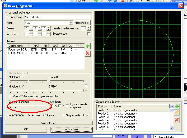

    hattest Du in der Bewegungsszene mal das mit dem Offset ausprobiert ?
    Da kann eingestellt werden um wieviel Schritte der Figur die Geräte versetzt
    diese ausgeben sollen.

  • Hallo Steff
    nein das hab ich nicht ausprobiert wo finde ich das in der Bewegungsszene?

  • Das mit dem Auf und Ab ist eine gute Aufgabe für
    den KREIS
    diesen kannst Du dann auf die TILT Kanäle legen. Dann musst Du mit der Position des Kreises und dessen Durchmesser spielen.
    Soll daraus eine Welle entstehen ist der angesprochene OFFSET (immer der Gleiche Abstand) die Lösung
