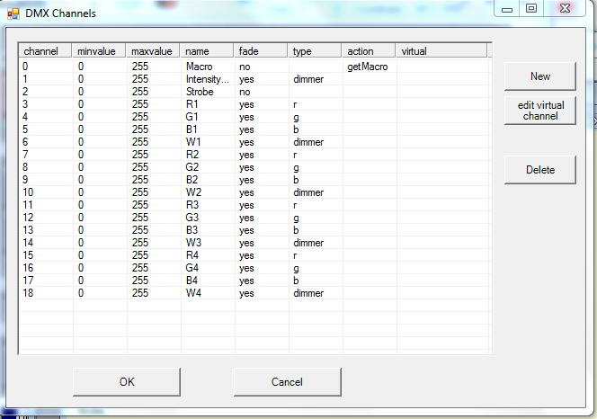

    ich habe mal angefangen ein DDF für den 19 Kanalmodus für die CLS-3 zu entwerfen.
    Vielleicht mag da mal jemand mit Erfahrung drübergucken ob ich das so gemacht habe wie gedacht. (Wie wird denn mit Quadcolor umgegangen? Ist Weiss dann einfach ein zusätzlicher Dimmer?)
    Bis jetzt fehlen noch die Prozeduren für die Dropdownmenüs(?) Aber da bin ich noch nicht so wirklich durchgestiegen.

  • Hallo Letz Fetz,
    sieht soweit in Ordnung aus, wenn Du auch die automatische
    Generierung von Szenen unterstützen möchtest.
    Dann musst Du für die vier RGB Kanäle jeweils noch die types
    zuweisen (r,b,g), ansonsten sieht das DDF ganz gut aus
    so vom drüber sehen.
    Gruß Uwe

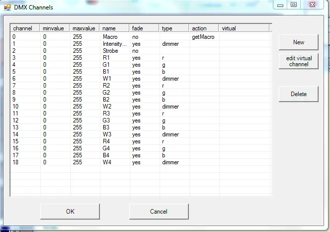

  • Huhu ich noch mal,
    also RGB steht doch drin im Feld "mode" unter "properties" für die Schieberegler. Oder hab ich das falsch verstanden?
    Muss ich unter DDF Properties->DMX Channels in die Spalte types bei den Farben noch colorpicker oder so reinschreiben? Ich hab einige DDFs gefunden wo da was drin stand. Teilweise auch unterschiedliches.
    Das größte Problem ist aber die getMacro Prozedur, also dass aktuelle Kanalwert von "Macro" im Dropdownmenu angezeigt wird. Die will bei mir einfach nicht laufen. Wo liegt mein Fehler?
    Grüße
    LF
  • Hallo letz Fetz,
    ich verstehe jetzt dein Posting nicht.
    Ich habe nur geschrienen das die
    automatische Szenengenerierung bei
    dir nicht läuft, weil Du in der Kanaldefinition
    keine types für die RGB Kanäle angegeben hast.
    Ich habe nie vom Feld mode des Colorpickers
    gesprochen.
    Gruß Uwe
