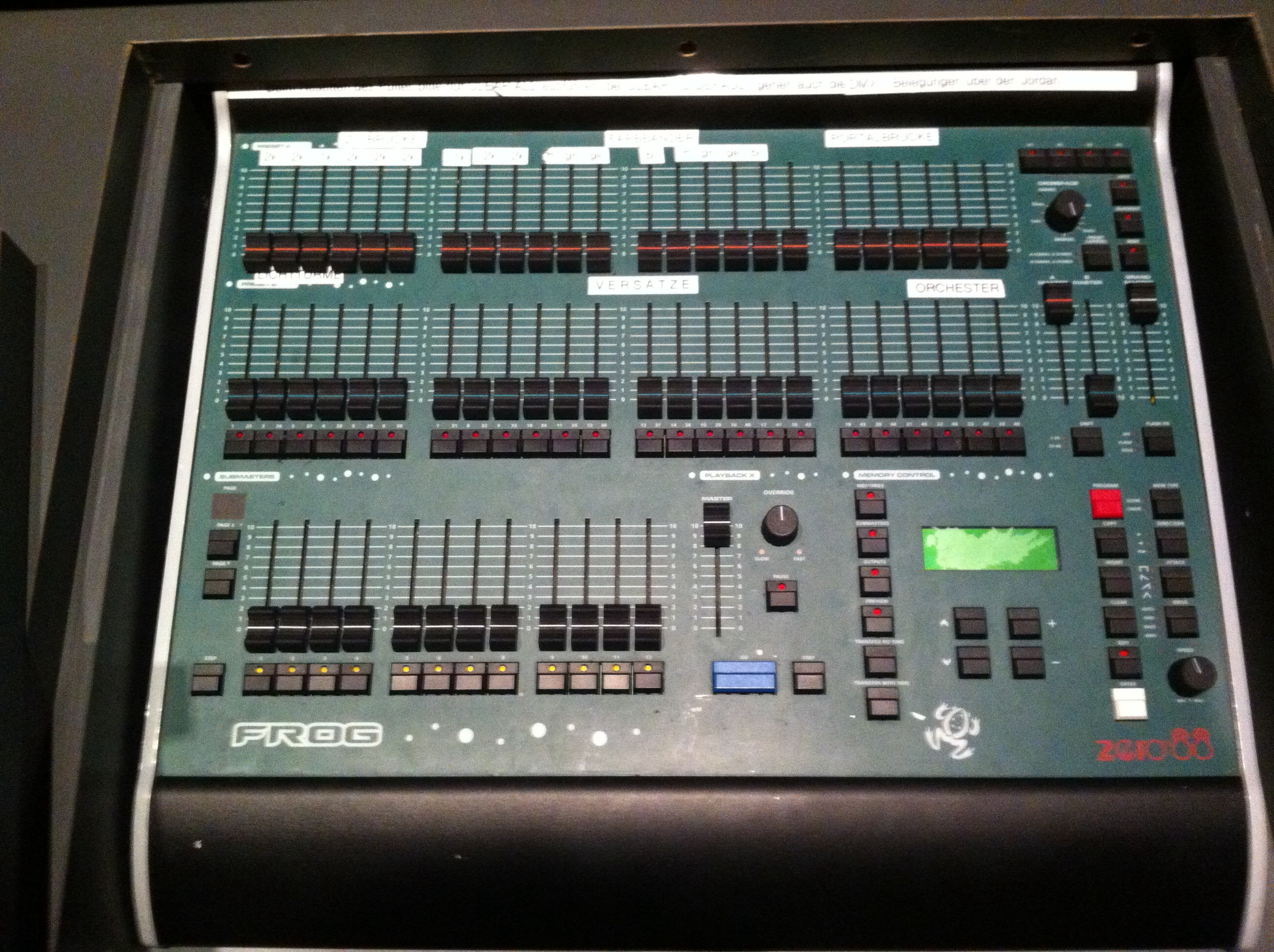

    Wir haben bei uns in der Schulaula ein Frog Zero 88 (beim Starten zeigt das Gerät das Datum 2003 an, vermutlich ist es also auch aus dem Jahr oder etwas früher erschienen). Leider konnte ich bis jetzt noch keine Bedienungsanleitung ausfindig machen :(
    Weiß zufällig jemand, wo ich eine Bedienungsanleitung für das Pult finde?
    Gruß
    CyberLight
    P.S.: Bild anbei (sorry, dass es nicht
    ganz scharf ist)
    P.P.S.: Wofür ist bei dem Pult ein VGA-Anschluss verbaut? Besteht die Möglichkeit, du irgendeinen Bildschirm anzuschließen?

    wenn da ein VGA-Anschluss ist, dann ja. Vermutlich ist dort die Kanalliste sichtbar (wie bei vielen anderen teureren Pulten) und du kannst ein paar Optionen z.B. per Pfeiltasten etc. anpassen. Probiers einfach mal aus.
  • Hallo CyberLight,
    hat es einen besonderen Grund, dass das Bild auf dem Kopf steht. 8)
    Also wenn ich "frog zero 88 manual" in Google eingebe, dann kommt direkt
    ein Manual als erster Link.
    Mag sein, dass das nicht dein Pult ist, aber die Bedienphilosophie bei den
    Zerro Pulte ist eigentlich immer gleich.
    Nachdem Motto kann man eins bedienen, dann auch die anderen.

    Uwe leider hab ich mein Handy wohl falschrum gehalten (bin gerade auch nur mobil unterwegs und hatte keine Zeit, das Bild zu drehen). Die Bedienungsanleitung lese ich mir dann mal durch :D danke
    Hat eigentlich jemand eine Ahnung, wie ich diese hässliche Ablösung vom Display bekomme (ist nicht direkt auf dem Display)?

    Vermutlich wird sich unter der Display-Abdeckung irgendwas angesammelt haben (Kondenswasser?).
    Aber wie genau man das wegkriegt ohne das komplette Pult auseinander zu nehmen, kann ich dir leider nicht genau sagen.

  • Technikflo das ist mehr so, als wenn über dem eigentlichen Pult noch eine Extraschicht ist, die sich nur kratzen löst und dann genau diesen Effekt verursacht. Es ist aber keine Folie vorhanden.
  • Ja, das ist leider ein Problem beim Frog, das gesamte Frontpanel ist ein Aufkleber, der an dieser stelle transparent ist. Allerdings halt matt, und um den Displayausschnitt transparent zu bekommen ist an der Stelle eine zweite Schicht quasi wie eine Politur aufgetragen, um die diffuse Oberfläche eben und damit durchsichtig zu bekommen. Wenn einmal etwas da drüber kratzt ist ein riss in dieser Politurschicht, und von da aus löst es sich immer weiter auf. Ich hatte damals bei einem kleinen Kratzer mit Handy-Displaypolitur (vielleicht könnte auch eine wachsartige Politur gehen) brauchbaren Erfolg. Letztendlich ist eh die meißte Zeit ein Monitor dran (15" reicht völlig, das Pult gibt eh nur 800x600 aus).
