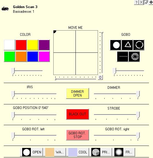

    habe 2 Golden Scan 3 zugespielt bekommen und bin in Sachen Licht blutiger Anfänger. Mit dmx controll habe ich aus den dingern wenigstens schon mal was raus bekommen und als geräte hinzugefügt.
    Dabei habe ich die ddf verwendet die verfügbar waren. nur kann ich leider nicht alle Funktionen mit der Oberfläche bedienen bzw. viele befehle sind nicht auf dem richtigen button, einige passen (farbe, bewegungsfader, Iris). als anhang die genutzte geräteoberfläche, zum Beispiel werden die gobos nicht mit den gobotasten bedient. sondern mit der untersten leiste "open, wav, pris usw" angesteuert. goboposition und gobo left und gobo right haben gar keine Funktion. die miktroschalter habe ich auf der pos. wie in der XML beschrieben. sorry, für den nicht durchblick und vielleicht hätte der post auch an anderer stelle geöffnet werden müssen.

  • moin,
    im 8 Kanalbetrieb, so wie ich die GS3 eingesellt habe (microschalter 4 auf "on") sieht das wie folgt aus (gem clay paky Manual)
    1.iris, 2. colour wheel, 3. C.T.C /Prism/Frost Selection, 4. Dimmer/Stopper/Strobe, 5. Pan, 6. Tilt, 7.Gobo selection, 8. Gobo Rotation
    im 6 Kanalbetrieb
    1.iris/gobo rotation, 2. colour wheel, 3.Gobo/ C.T.C /Prism/Frost Selection, 4. Dimmer/Stopper/Strobe, 5. Pan, 6. Tilt
    die Gerätebibliothek verwendet folgende Datei (siehe Anhang), wobei ich glaube, dass diese Konfig auf 6 Kanal beruht.
