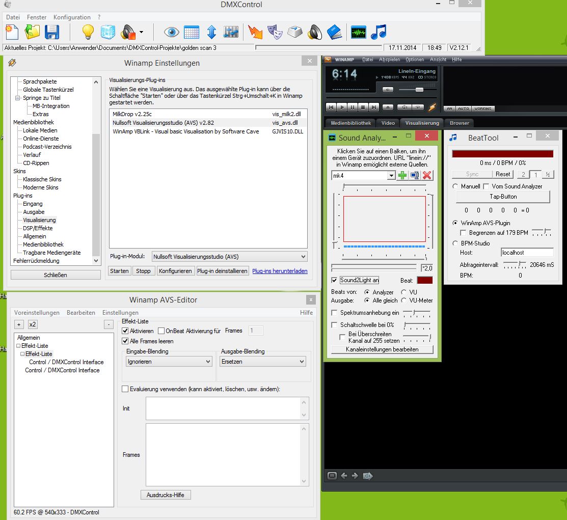

    Habe die beiden Dateien "dmxcontrol.ape" und "dmxcontrol.avs" in das entsprechende winamp Verzeichnis kopiert.
    Konnte unter der Visualisierung auch avs mit presetting dmxcontroll auswählen. Und dann war da leider immer noch nix im beattool?
    Letztendlich soll ja der soundanalyser gefüttert werden, aber wenn ich es recht verstehe, muss dazu erst das beattool eingerichtet sein? Was mich etwas wundert, ist dass in winamp im Equalizer nix ausschlägt, obwohl über Line in was ankommen muss (sehe ich am levelausschlag vom Mischpult)?
    Hier ein Bild

    VDJ ist mein player in Verbindung mit einer Hercules mk4, die hat zwei Audio Ausgänge- einen fürs Mischpult und der zweite frei. Den freien habe ich genutzt um mit 3,5 klinke in meine PC Soundkarte Mikrofon in zu gehen. Dann habe winamp auf externe quelle eingestellt und eigentlich alle nötigen Settings gemacht- nur mein soundanalyser bleibt ohne Regung. Kann mir bitte jemand sagen warum?
    Das Bild hier zeigt die Einstellung
    leider kommt kein Beat (Midi) Signal in DMXC an. Ich vermute es liegt an einer Anstellung in DMCX welche ich nicht kenne. Vielleicht kann mir einer helfen, ich habe die einfache Lösung mit LoopBe probiert und auch die Win8 kompatible Version von LoopBe verwendet. Auch sind der Mapper und der Beispielcontroller richtig angelegt.
    Über WinAmp bekomme ich Signale in den Soundanalyser und dann mit Hilfe der Sound to light Funktion meine Scanner zum laufen. Das würde mir schon völlig ausrreichen, nur ist meine Abspielsoftware der Virtual DJ7 Pro und von dort kriege ich kein Mux in DMXC rein.
    Im Anhang habe ich meine Einstellungen dargestellt, vielleicht ist ja schon offensichtlich woran es liegt. Ansonsten wäre ich auch für eine Teamviewer Sitzung sehr dankbar. Leider bin ich mit meinem Wissen schon längst am Ende und ist depremierend.

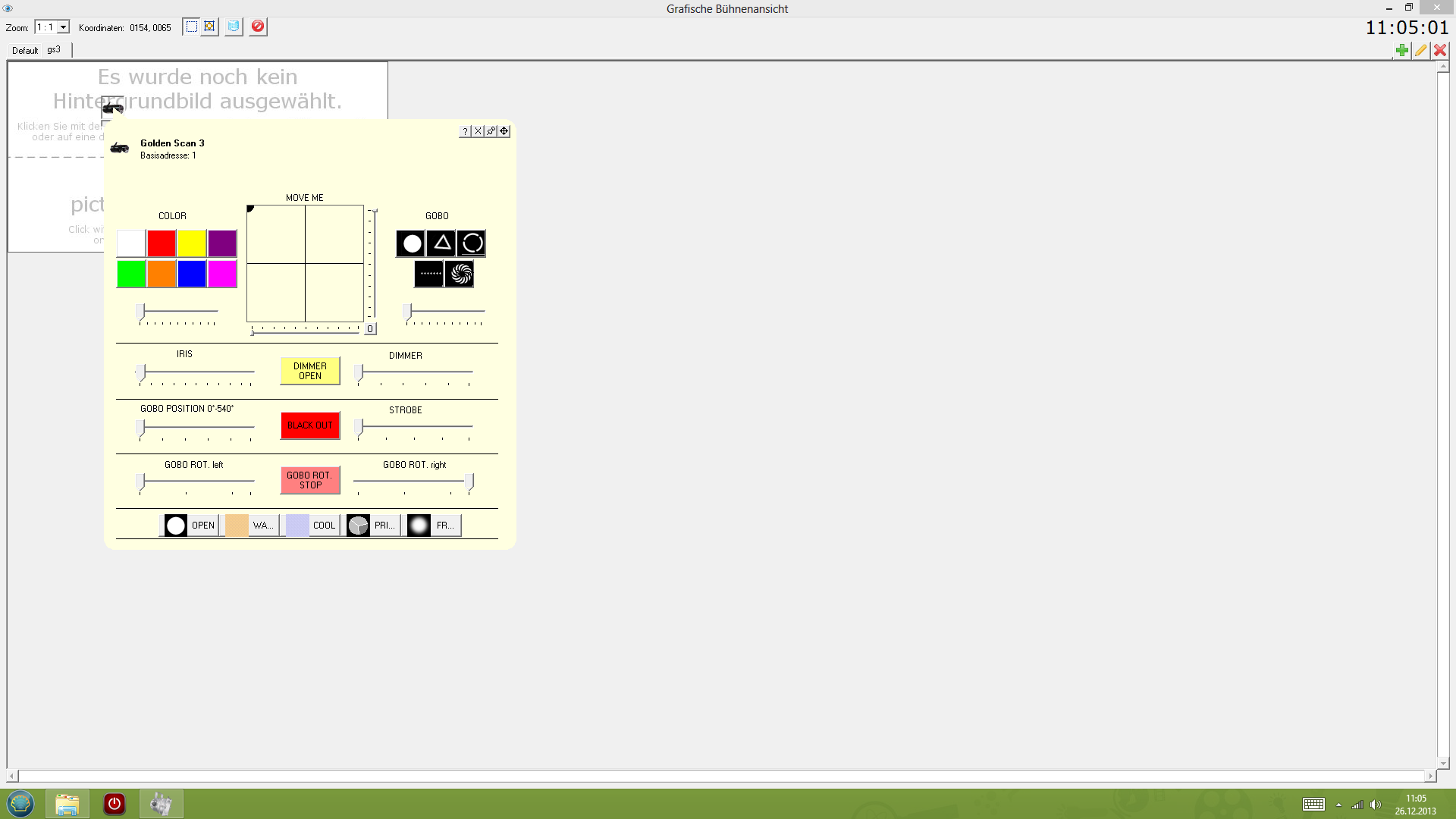

    Ich hoffe du kannst mir helfen, sonst werden die GS3 weiterhin als Staubfänger ihr Dasein frönen. Hoffe du kannst den Anhang 4 öffnen? Die grafische Darstellung der Datei aus der Geräte Bibliothek (Anhang 1). Rechts oben sind die Funktionsbuttons für die Gobofunktionen und einem Schieberegler. Diese haben leider keine Funktion, d.h. ich kann die Gobos nicht wechseln über diese Tasten. Ich kann die Gobos zwar wechseln doch leider nur über die Buttons unten und zwar wie folgt; OPEN: öfnet die IRIS, WAVE: Gobo Dreieck, COOL: Gobo Kreis, PRISM: Gobo Stern, FR : Gobo Stab.
    Gobos wie 4 fach Prisma lassen sich mit dieser Oberfläche gar nicht darstellen obwohl ich weíß (Testmodus GS3), dass diese funktionieren.
    In das DMXC bekomme ich gar keinen Beat Impuls, egal ob über WinAmp oder VDJ. Habe schon einiges probiert und auch das Virtuelle MIDI Kabel installiert.

    Moin,
    habe 2 Golden Scan 3 zugespielt bekommen und bin in Sachen Licht blutiger Anfänger. Mit dmx controll habe ich aus den dingern wenigstens schon mal was raus bekommen und als geräte hinzugefügt.
    Dabei habe ich die ddf verwendet die verfügbar waren. nur kann ich leider nicht alle Funktionen mit der Oberfläche bedienen bzw. viele befehle sind nicht auf dem richtigen button, einige passen (farbe, bewegungsfader, Iris). als anhang die genutzte geräteoberfläche, zum Beispiel werden die gobos nicht mit den gobotasten bedient. sondern mit der untersten leiste "open, wav, pris usw" angesteuert. goboposition und gobo left und gobo right haben gar keine Funktion. die miktroschalter habe ich auf der pos. wie in der XML beschrieben. sorry, für den nicht durchblick und vielleicht hätte der post auch an anderer stelle geöffnet werden müssen.
