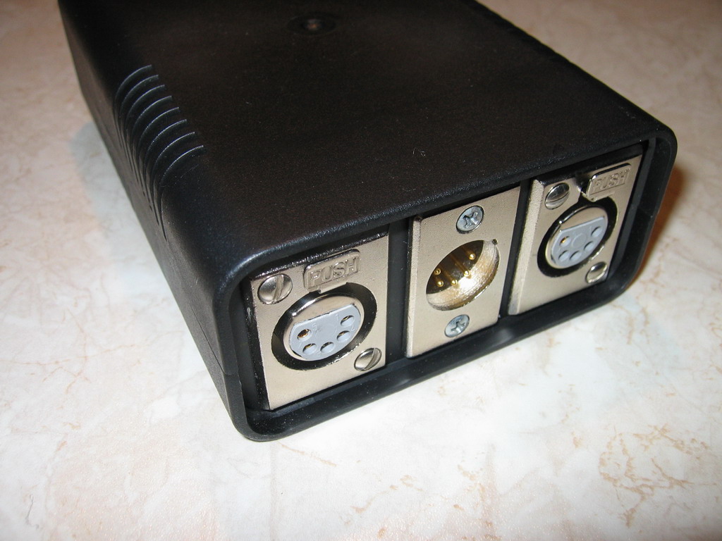

DE-Interface mit zwei DMX-Out´s???
    habe mir ein DE FX5 Bausatz gekauft und verstehe nicht warum in diesen Bausatz zwei XLR-Einbaustecker (zwei Out´s) intigriert sind.
    Auf einem Bild in der Anleitung von Digital Enlightenment sind auch zwei Out´s und ein In zu sehen??? Es existiert jedoch auch nur ein COM-Port für DMX-Out auf der Plantine und soweit ich weiß kann das Interface auch nur ein Universum ausgeben...
    Liegen beide Out´s auf dem gleichen COM-Port und sind somit einfach nur gesplitted, geben also das selbe Signal aus???
    Zum anderen schrieb der Verkäufer etwas von der Nutzung des Interfaces als ArtNet-Node (mittels speziellem Treiber)?
    Gibt es hier einen Zusammenhang, bzw. wie soll das funktionieren ???
    Ich wäre dankbar für nützliche Antworten.
    Liebe Grüße,
    Kaleru
    Link zum gekauften Bausatz:
    http://www.hood.de/auktionsdetails.cfm?auctionID=48026710
    Im Anhang Bild von fertigem Interface von Digital Enlightenment...
  • Hallo und herzlich willkommen im Forum,
    zu deiner ersten Frage: Bei der zweiten DMX-Buchse handelt es sich um ein DMX-Thru. Diesen brauchst du, wenn die DMX-Linie nicht am DMX-In des interfaces enden soll, sondern noch weiter geht. Daher sind auch die DMX-In- und die DMX-Thru-Buchse 1:1 verbunden.
    Zum Art-Net-Interface: In dem Projektarchiv (aus dem auch dieses Foto stammt) gibt es ein kleines Programm (weiß gerade nicht den Namen, weil ich nicht am PC sitze), welches Art-Net empfangen bzw. senden kann und das dann das Interface ansteuert. So muss diese Übersetzung (Art-Net=>DE-Interface) nicht DMXC auf einem zweiten Rechner machen, sondern einfach dieses kleine Programm. Du brauchst aber dafür einen zweiten PC, von dem aus die Art-Net Pakete (z.B. von DMXC) gesendet werden.

  • Hallo JP,
    was meinst du mit DMX-Thru??? Gibt es irgentwelche Artikel online wo das genauer beschrieben wird?
    Wenn DMX-In und DMX-Thru 1:1 verbunden sind, also am selben COM hängen, was bedeutet das? Der DMX-In ist doch normalerweise für externe Steuergeräte gedacht und meine DMX-Linie hängt am Out. Von was für einer Linie am In sprichst du???
    Sorry wegen der vielen Fragen aber das hat mich ein wenig verwirrt...
    Liebe Grüße
    Kaleru
    das ist dafür gedacht wenn Du zb ein DMX Pult hast
    und dieses an den DMX-In anschließt, aber trotzdem mit
    dem Pult noch Geräte dierekt steuern möchtest.
    Dann kommt das Pult halt an den DMX-In und die anderen
    Geräte die Du damit steuern möchtest an die Linie
    die aus dem DMX-Thru herauskommt.
    Dieser Ausgang hat nichts mit dem DMX-Out des Interfaces
    zu tun.
    Gruß Steff
    Am Ende wird alles gut !
    May the light be with you
  • Nein, eine Mehrfachsteckdose ist es nicht, eine Verteilung des DMX-Signals auf mehrere Linien braucht einen aktiven Verstärker.
    Das ist einfach ein Ein- und Ausgang so wie du ihn bei jedem anderen DMX-Gerät finden kannst. Wenn du einen RGB-PAR per DMX ansteuerst, hast du doch auch einen DMX-In und einen DMX-Out (genaugenommen einen DMX-Thru) - exakt da selbe hast du an dem DE-Interface auch.
    Freundliche Grüße
    Stefan
