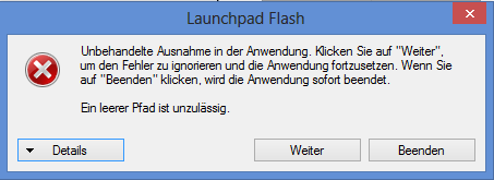

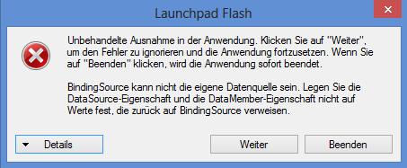

  • Hab gerade den Programmer Modus mal ausprobiert und bekomme häufig eine Fehlermeldung. Leider kann ich noch nicht genau nachvollziehen wann. Es funktioniert 1, 2x ohne Probleme und dann kommt die Meldung. Ob das Programm aktiviert ist oder nicht spielt keine rolle.
    --> Siehe "Programmer.txt" und "Programmer.png"
    Einstellungen funktionieren nicht.
    --> Siehe "Einstellungen.txt" und "Einstellungen.png"

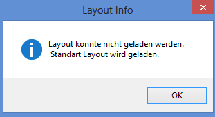

    Und beim Start kommt eine Fehlermeldung dass er das letzte Layout nicht gefunden hat. Aber vermutlich ist das noch nicht implementiert, da es auch keine Laden Funktion gibt.
    --> Siehe "Start.png"
    Das Programm wurde "als Administrator" ausgefürt.
  • Hallo sings,
    Danke für dein Feedback.
    Das mit dem "konnte Layout nicht laden" ist beim ersten Programm Start Normal.
    Da der User noch kein Layout für das Launchpad erstellt hat.
    Das mit den Einstellungen habe ich auch gelöst. (war ein schnell schnell Fehler :D )
    Die Layouts werden dann über die Einstellungen eingestellt.
    Ich bin am überlegen ob ich das nicht Lieber weg lasse und dann das ganze im Hauptfenster bei Datei mit Speichern Öffnen u.s.w. mache.
    Was ist besser?
    Den Fehler mit dem Programmer Modus kann ich jetzt hier noch nicht feststellen. Bin aber dran.
