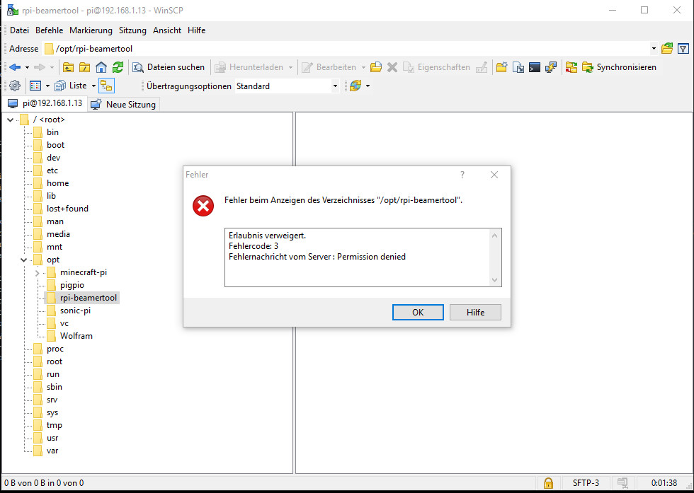

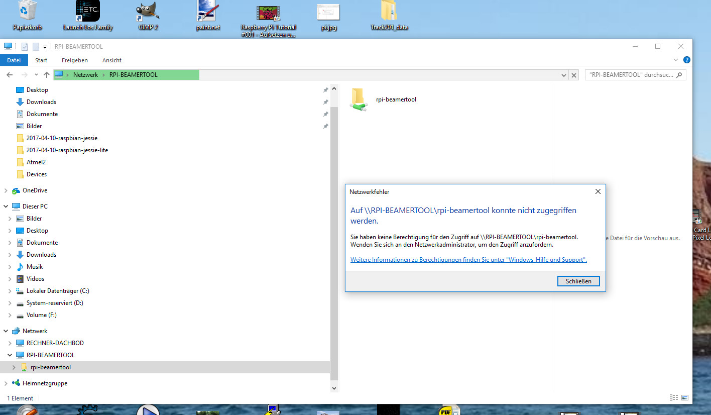

  • Ich brauche mal eure Hilfe.
    ich versuche gerade das Beamertool auf meinen neuen Paspberry pi3 zum laufen zu bekommen. Meine Kentnisse mit dem PI sind gleich Null.
    Wie weit ich bislang bin: Raspbian Jessie läuft, dann wird das Beamtool gedownloadet und installiert. (nach der Anleitung hier im Forum)
    Raspberry fährt neu hoch und Bildschirm ist schwarz. Ist warscheinlich auch richtig. Ich habe Zugriff über putty und WinSCP auf mein Raspberry. Jetzt will ich als erstes erstmal in den Texture-Ordner rein, damit ich sehen kann, wie die wenigen "Gobos" aussehen, die ich dann natürlich austauschen möchte.
    Komme aber über mein Windows-Rechner nicht in den Ordner (siehe Screenshot).
    Helfen würde mir auch schon ne Anleitung, wie ich das Beamertool schließen kann.
    Ich weiß, ich mache mir das gerade mit meiner Frage sehr einfach, aber helft mir trotzdem bitte mal.
    Gut Licht, Maddin

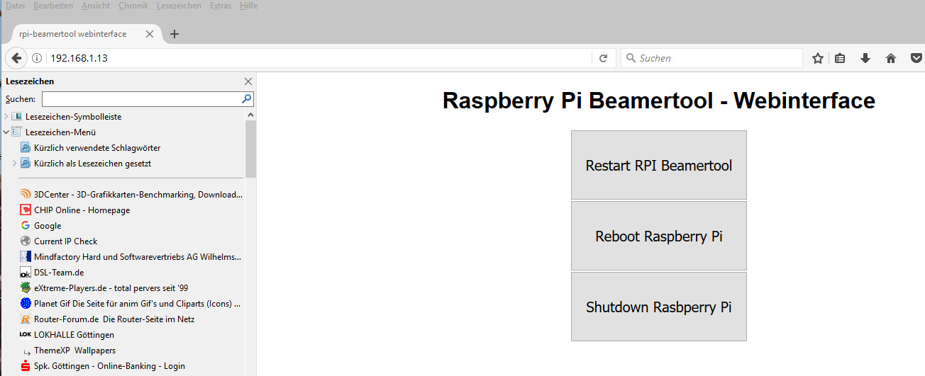

  • Hi!
    Zum Verzeichnisproblem weiß ich jetzt auswendig auch keine Lösung aber zum "schließen":
    Ruf mal im Browser die IP-Adresse des PI auf. Da sollte dann eine kleine HTML-Seite erscheinen mit ein paar Buttons zum herunterfahren und so. ;)

    oh, da kann es sein, dass die Berechtigungen für den Ordner nicht korrekt gesetzt wurden. Da das Beamertool vermutlich in einer geschützten Umgebung betrieben wird (alle darauf zugreifenden User dürfen auch darauf schreiben), ist es das einfachste, du setzt einfach die Schreibrechte des Ordners für jeden. Das geht wie folgt:
    chmod -R 777 /opt/rpi-beamertool
    das müsstest du entweder per putty oder direkt im terminal auf dem pi eingeben, wenn du auf der root-Ebene bist. Danach solltest du dann auch Zugriff auf den Ordner haben.
  • Also der eigentlich vorgesehene einfachste Weg ist die Texturen auszutauschen ist über die samba Freigabe. Du solltest unter Windows bei Netzwerk im Explorer den Raspberry Pi finden. Darüber kann man sowohl die config Datei bearbeiten als auch die Texturen austauschen. Der Installer richtet alle Rechte dafür ein. Das sollte einfacher sein als über WinSCP.

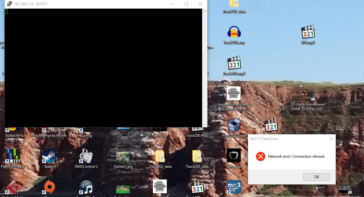

  • Klappt leider doch nicht ganz alles.
    Zuerst sah alles gut aus. Nach Stundenlangen rumspielen mit dem Beamertool, hat der Pi-3 mich plötzlich auf sein Desktop geworfen (hatte die Pixel-Version genommen) und da stand irgendwas von wegen Update Erfolgreich.
    Habe jetzt einige Abende hinter mir, das nochmal mit der Jessie-Lite Version zum laufen zu bekommen. Mein erster Fehler war die "img-Datei" einfach unter Windows zu entpacken. Habe die jetzt mit "7-Zip" entpackt, und jetzt läuft auch die. Habe bei der Installation vom Beamertool alle Fragen mit "Ja" bestätigt.
    Wenn der Raspberry jetzt hochfährt, geht er auch sofort in den Autostart und die paar png´s funktionieren sofort unter DMXControl. Ich bekomme aber keinen Zugriff mehr über meinen Windows 10 Rechner, was vorher super geklappt hat. Über Putty + WinSCP bekomme ich kein Zugriff um die Schreibzugriffe zu ändern.
    Habt Ihr eine Idee, was mein Problem sein könnte?

  • Also Jessie Lite ist schonmal richtig. Ganz falsch aber ist die img Datei zu entpacken. Die muss 1:1 auf die SD Karte geschrieben werden das geht nicht mit dem Windows Explorer. Das geht mit extra Tools, z.B. Etcher: https://etcher.io (ich kenn das Tool nicht, ist auf der Raspberry Pi Seite vorgeschlagen)
    Anleitung siehe hier: https://www.raspberrypi.org/documentation/…mages/README.md
    Bzgl ssh, ich glaube bei den neueren Raspbian versionen ist ssh nicht wie früher automatisch an. Hatte das Problem kürzlich auch. Man muss an den rpi direkt eine Tastatur anschließen und ssh einschalten. Das geht über das raspi-config Tool wo man auch den memory split ändert. (Weiß auswendig nicht mehr in welchem untermenü die ssh Einstellung versteckt ist)
    Bzgl. Samba Freigabe im Windowsexplorer nicht finden: Der hostname wird vom Installer geändert eventuell bekommt Windows das nicht mit. Du könntest mal testen Windows und den rpi neuzustarten, oder im Explorer über die IP statt dem Hostname zuzugreifen. Einfach \\192.168.x.x eintippen im Explorer.

  • Danke, euch allen. Jetzt geht wieder alles.
    Letztendlich war es nur SSH welches ich vorher erst aktivieren mußte.
    Mit entpacken meinte ich die Zip, die man bekommt, wenn man Jessie downloadet. Hatte ich vorher einfach unter Windows entpackt. Man muß aber 7Zip benutzen, damit das IMG nachher auch fehlerfrei ist.
    Eine vorinstallierte SD-Karte anzubieten braucht es in meinen Augen eigentlich nicht. Ich habe jetzt zwar auch lange gebraucht bis alles lief, aber alle Fehler die mir jetzt passiert waren, sind doch auch nur Kleinigkeiten. Und so habe ich jetzt auch ein Minimum-Wissen bekommen, was da so alles passiert bei der Installation.
